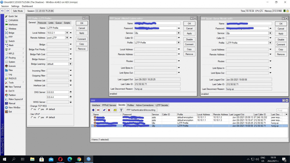

След един ден четене и игра със определения рутер така и не успях да подкарам това, което ми трябва. До скоро работеше безотказно със PPTP но исках да вдигна сигурността и си рекох защо да не опитам L2TP/IP Sec. Рутерчето работи вече 5-та година и е железарка определено. Отзад има 10-тина машини и всичко работи перфектно. Един потребител със L2TP работи перфектно, но в момента в който се върже потребител номер 2, веднага първия го изхвърля. Без да се пипа нищо в момента в който потребител 2 се разлогне, потребител 1 пак си е логнат. Какво съм пропуснал и къде бъркам?
Всеки потребител самостоятелно работи идеално, но 2-та заедно - не. А точно това ми трябва - да влизат и двата потребителя по едно и също време. В момента ако потребител 1 влезе през L2TP, а потребител 2 през PPTP няма проблеми. Какво не съм направил като хората? :)

Warning: Only one L2TP/IpSec connection can be established through the NAT. Which means that only one client can connect to the sever located behind the same router. https://wiki.mikrotik.com/wik

Това е в случай Интернет > рутер+ нат > L2TP Сървър на моята машина има 2 сесии без проблем
