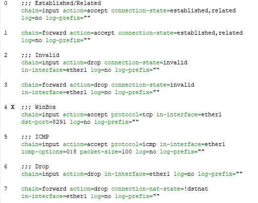

0 Администратор 111111 Отговорено 18 Юни, 2021 Администратор Доклад Отговорено 18 Юни, 2021 Какви настройки имаш в рутера? Харесай поста ^^^ Форумът е за взаимопомощ а не за свършване на чужда работа RB951Ui-2HnD / RBD25GR-5HPACQD2HPND&R11E-LTE6 / RB952Ui-5ac2nD-TC ɹɐǝɥ uɐɔ noʎ ǝɹoɯ ǝɥʇ 'ǝɯoɔǝq noʎ ɹǝʇǝınb ǝɥʇ
0 Администратор JohnTRIVOLTA Отговорено 18 Юни, 2021 Администратор Доклад Отговорено 18 Юни, 2021 преди 19 минути, neo написа: Да се достъпват. Маската мога да я променя, но не е там въпроса. Впрочем, виждат се в тази посока, но не и обратно. 2.0=>1.0=>3.0 Въпросът ми е защо не се досъпват от всяка във всяка? Нужно е да се разгледаt настройките на Firewall !

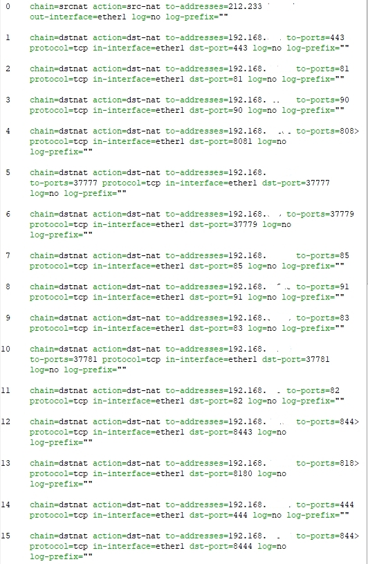

0 neo Отговорено 18 Юни, 2021 Автор Доклад Отговорено 18 Юни, 2021 (Редактирано) ip/addresses ip на доставчика => ether 1 192.168.1.1 => ether 2 192.168.2.1 => ether 3 192.168.3.1 => ether 4 dhcp server за всяка мрежа dns ip/route 0.0.0.0/0 212.233..... Rules NAT Редактирано 18 Юни, 2021 от neo
0 Администратор JohnTRIVOLTA Отговорено 18 Юни, 2021 Администратор Доклад Отговорено 18 Юни, 2021 (Редактирано) 192.168.1.0 => ether 2 192.168.2.0 => ether 3 192.168.3.0 => ether 4 Това са цели мрежи, а не единични адреси. Сложи им единичка , ако не я ползваш на мястото на нулите в IP - addresses и ще започнат да се рутират мрежите през тези адреси! Редактирано 18 Юни, 2021 от JohnTRIVOLTA

0 Администратор JohnTRIVOLTA Отговорено 18 Юни, 2021 Администратор Доклад Отговорено 18 Юни, 2021 За мен е нещо в стените на устройствата, които искаш да се видят тогава. Рутера би трябвало да не е проблем така сетнат !
0 neo Отговорено 18 Юни, 2021 Автор Доклад Отговорено 18 Юни, 2021 (Редактирано) Ако говориш за защитните стени на компютрите в мржите, проблема не е в тях, защото съм пробвал с изключени такива. Общо взето и аз не мога да си обясня защо става така. Когато го тествах рутера вкъщи мрежите се виждаха. До колко поста ще ми се одобряват мненията от модератор? Редактирано 19 Юни, 2021 от neo
