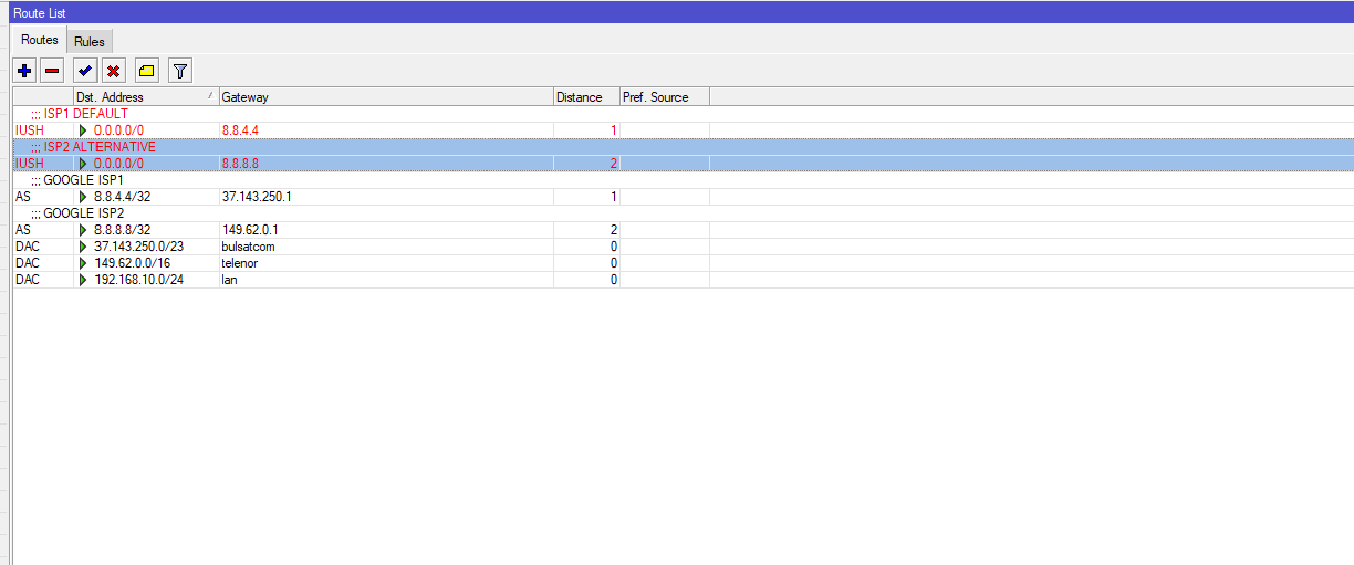

Бях забравил че съм отворил такава тема тук и се извинявам че не съм отговорил. Тъй като единия доставчик предостави много добри скорости 300-400 Mbps, балансинга стана излишен и за да си спестя излишни главоболия оставих само failover, като за него използвам само четири реда конфигурация без скриптове.
/ip route
add check-gateway=ping comment="ISP1 DEFAULT" distance=1 gateway=8.8.4.4
add check-gateway=ping comment="ISP2 ALTERNATIVE" distance=2 gateway=8.8.8.8
add comment="GOOGLE ISP1" distance=1 dst-address=8.8.4.4/32 gateway=X.X.X.X scope=10
add comment="GOOGLE ISP2" distance=2 dst-address=8.8.8.8/32 gateway=X.X.X.X scope=10
  • Благодаря 1
/ip route add check-gateway=ping comment="ISP1 DEFAULT" distance=1 gateway=8.8.4.4 add check-gateway=ping comment="ISP2 ALTERNATIVE" distance=2 gateway=8.8.8.8 add comment="GOOGLE ISP1" distance=1 dst-address=8.8.4.4/32 gateway=X.X.X.X scope=10 add comment="GOOGLE ISP2" distance=2 dst-address=8.8.8.8/32 gateway=X.X.X.X scope=10
/ip route
При мене не работи. Двата доставчиката доставят по DHCP.
  • Благодаря 1
