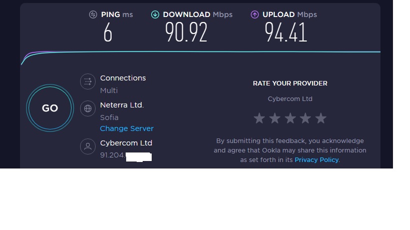

Проблема е следния ... Когато се закача за който и да е от двата суича с 100 мегабитово устройство си вадя 94/94 ,Обаче свържа ли към тях малък управляем или не управляем суич от неомонтанските или други от този тип 4 гигабитови порта и едно сфп на гигабит си работи без проблем ,закача ли 100 мегабитово устройство имам 30-40 download и 94 upload . пробвал съм с няколко модела dell ,rubi ,digitus , hp също не работи! След като сложа друг гигабитов тъп суич след този 4 портовия с сфп-то проблема го няма .
