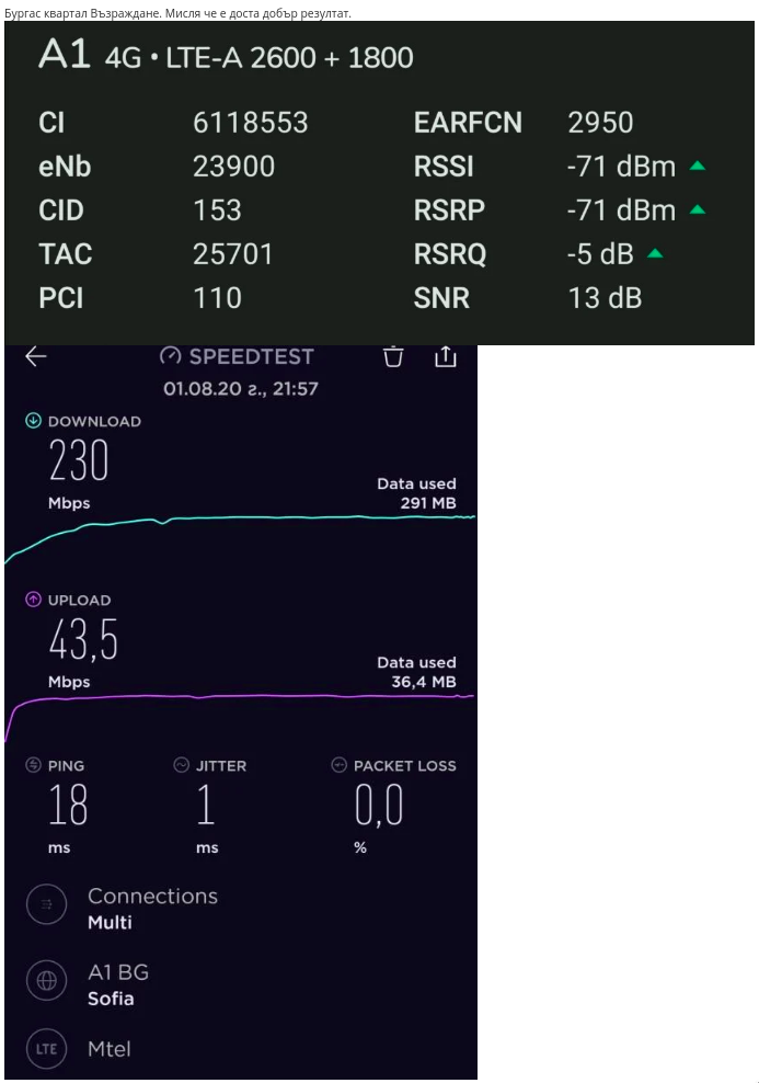

hgd Отговорено 22 Октомври, 2020 Автор Доклад Отговорено 22 Октомври, 2020 (Редактирано) Ползват ги за LTE и май и за DSS на 5G. Снимка от един друг форум Редактирано 22 Октомври, 2020 от hgd

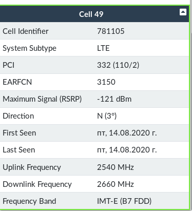

hgd Отговорено 22 Октомври, 2020 Автор Доклад Отговорено 22 Октомври, 2020 преди 24 минути, 111111 написа: https://www.cellmapper.net/map Редовно актуализирам околностите. Има си приложение може и ти да актуализираш. Благодаря, преди съм попадал на него, но не ми е било нужно. Ето нещо интересно от една клетка на Виваком в града
