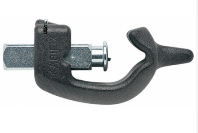

Basaev Posted August 30, 2020 Report Posted August 30, 2020 Някой има ли представа откъде да си купя цепач за армирана оптика? Става въпрос за надлъжно цепене
vtbg59 Posted August 30, 2020 Report Posted August 30, 2020 (edited) ами с това , а бронята след тота с клещи може да реже обвивката в края на цепенето , може и обвивката на спирала да я изкараш (ако е без steel wire) , цепиш 2 пъти при мерак и необходимост и на повече пъти . на ЛС за инфо пп:за около 10г, веднъж е сменян нож Edited August 30, 2020 by vtbg59 "Само две неща са безкрайни - вселената и човешката глупост, като за първото не съм сигурен." Алберт Айнщайн "...една мрежа е толкова добра колкото нейните създатели..." безспорен факт !
px1 Posted August 30, 2020 Report Posted August 30, 2020 (edited) https://www.kst-bg.com/products/instrument-za-zagolvane-na-broniran-kabel-acs.html http://www.raypon.com/acs.html http://www.raypon.com/ajs.html има и видео ножа се върти на 90 градуса цената е друга. Edited August 30, 2020 by px1 www.streambg.net
niki5 Posted September 7, 2020 Report Posted September 7, 2020 Зависи попитай на място и двата се продават от КСТ. двата уреда ще свършат работа при сръчни ръце .последно първия беше някъде към 80+лева а ношчето беше 38 лева преди година .Без спор второто е по добро ама ако не го взимам за себе си а за работници избирам първото .Върши добра работа , но винаги с добра настройка инак ножа бързо заминава.
valvi Posted September 9, 2020 Report Posted September 9, 2020 niki5 не вкарвай човека в заблуждение. Само https://www.kst-bg.com/products/instrument-za-zagolvane-na-broniran-kabel-acs.html това е за цепене на брониран кабел.Инструмента си заслужава всяка стотинка.Няма стойностен инструмент - ефтин.Ако има 5-6 отваряния на брониран кабел - става и с макетен нож.Но ако ще има работа - само горе цитираното.Ще трябва време да свикне и ще се пореже 2-3 пъти ама безплатна наука няма.
niki5 Posted September 15, 2020 Report Posted September 15, 2020 Не въвеждам човека в заблуждение ,мога подробно да му обяня кое и как . Идва въпроса ако цепи дали ще прави Т- връзка тогава става по интересно. Инструмент евтин няма ...... дори ииии . ,,,, инструмента показва професионализъм и сериозно отношение към работата . Но инструмент трябва да се копува на човек който е видял трудния край и ще го отцени . Инак що не си вземе макетен нож на ТопМастер страхотни са с тях може и да цепиш тубичките дори , а пак за стрипер на тубите да не говорим .
valvi Posted September 17, 2020 Report Posted September 17, 2020 Не знам какво е т връзка. Сигурно я ползвам но и казвам по друг начин. Аз купувам хубав инструмент за качествен техник.Ако ще го купувам за себе си - сигурно сам ще си свърша работата и тогава техник не ми е нужен.Твърдо съм на мнение че ако техника който съм наел не е по добър от мене , значи не съм наел правилния човек.
niki5 Posted September 17, 2020 Report Posted September 17, 2020 Т-връзка - когато прекъсваш едно или повече влъкна а другите заминават транзит без чупене.По трудничко става при мулти тюбе оптики.Особено мазни и бронирани хахаха. А за другото бих казал началници много,работници още по.Предишния казваше за работниците ..... с такъв материял разполагаме хахаххах . И двата инсрумента са добри копувай...... инструмента пести време , а то ни е най ценния ресурс. А има и други предимства въпросния . Мога да разказвам много как такъв може много да помогне ...... спрямо макетния нож. Т връзките са много добро решение особено при пон изграждане като примерно 12 си я цепиш за сплитери клиентски .Има много начини за деление . За т-то има тубоцепачи ,стрипери и др инструменти .Ама щом дадени бивши колеги ги пообучих трудно няма само желание .Да вметна справят се но сасипват инструментите и ги губят примерно .
