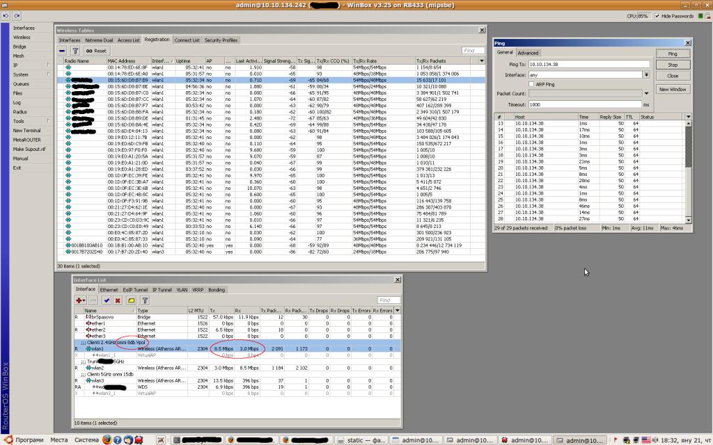

имам следната ситуация. 3бр микротик РБ433 всеки с карта на 2,4ГХз и 120гр. антена.На всяка антена има по около 20-30 клиента.Етернета и безжичната карта са бриджнати и от лан кабела отива в един суич от там в БСД сървър на който са вдигнати две мрежи едната(192.168.100.0/24) за клиентските АП-та, които са едимакс, а другата(192.168.101.0/24) за самите ПС-та на клиентите.Айпи адресите са статични и няма никакви допълнителни настройки по АП-тата освен, че съм ги вкарал в Access List , за да се кънектват само тези на които дам достъп.И така проблема е следния от известно време пинга ми скача от 10-15мс на 4-5000мс понякога се оправя като спирам определени клиенти , но в последно време и това не помага.Интересното, е че понякога се получава така, че като забраня wlan-а на едната антена при другата пинга се оправя моментално.Пробвал съм със смяна на канали и това не помага.Случва се също като дам Adaptive noise Immunity на Client Mode също нещата да се оправят, но в общи линии усещам , че нещата се въртят в един омъгьосан кръг и не се стига до нищо стабилно.Максимално е работило 1-2 без никакви проблеми и после отначало.
Моля дайте съвет какво мога да направя и къде може да е проблема.Какъв firewall бихте ми препоръчали да си сложа?И ако може малко по-подробно, че съм новак в тази област.
