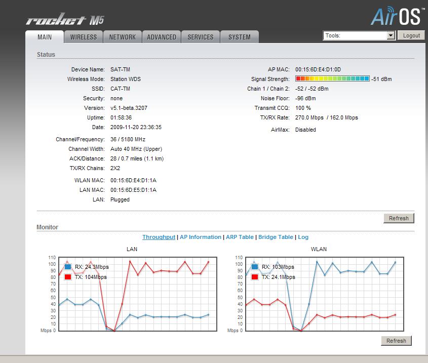

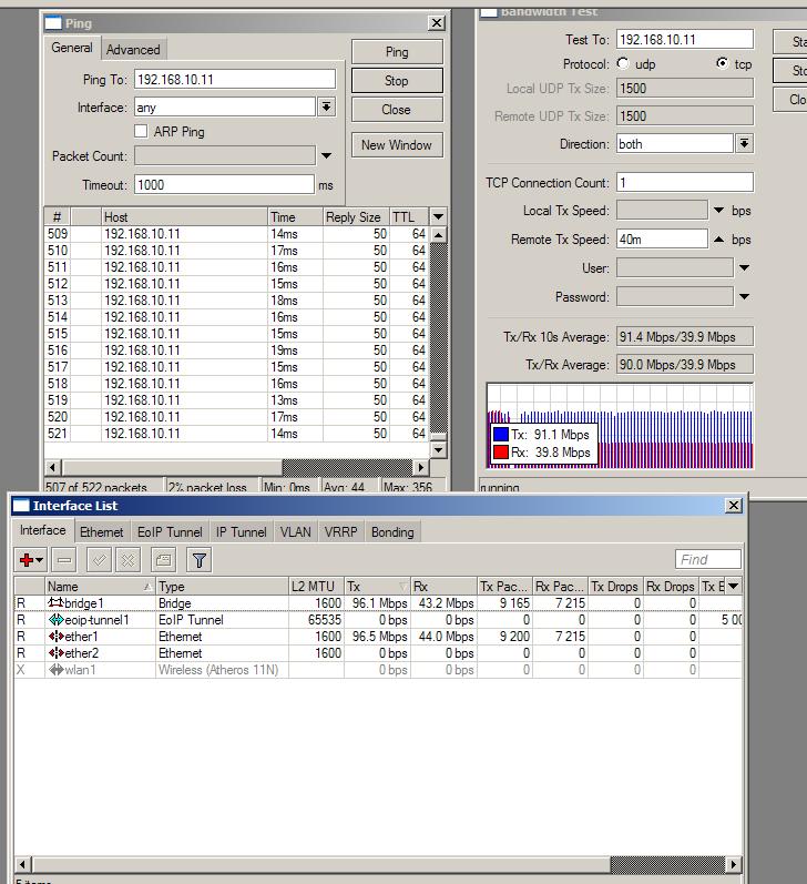

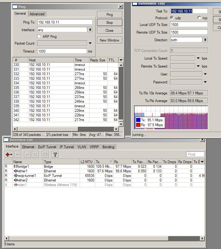

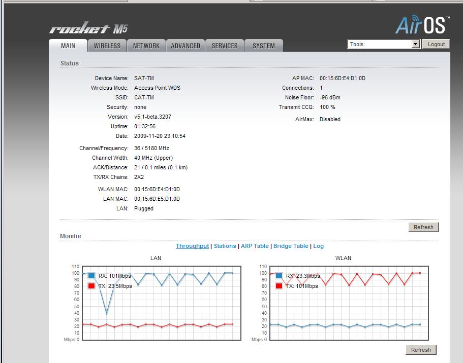

Administrator Велин Posted December 5, 2009 Administrator Report Posted December 5, 2009 2бр рокет м5 и 2 броя рокет диш - тест в офиса 2м едно от друго, със закачен на всяко радио МТ х86 - машинка, пуснати на bandwith test , неща на които трябва да обърнете внимание , мегабити, pps, пинг-ms Не отговарям на постове написани с шльокавица!

¤ DJ69 ¤ (ツ) ¤ Posted December 5, 2009 Report Posted December 5, 2009 Защо дава "ACK Distance - 1.1km?"
Administrator Велин Posted December 5, 2009 Author Administrator Report Posted December 5, 2009 Защо дава "ACK Distance - 1.1km?" има някакъв бъг все още във фърмуера за тоя АСК, препоръчват най - добре са се сетва ръчно при каква скорост Ping-a ще е <5ms? ами то тез мегабити са на границата и на 100мбит интерфейс, предполагам ако се остави резерв 15% ще са по добре нещата. Не отговарям на постове написани с шльокавица!

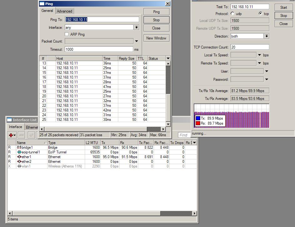

Administrator 111111 Posted December 5, 2009 Administrator Report Posted December 5, 2009 @Велин на последната снимка "TCP Connection Count" = 1 сложи на 50 и виж как ще е пинга при двустранно и на 99-100 за едностранен тест Харесай поста ^^^ Форумът е за взаимопомощ а не за свършване на чужда работа RB951Ui-2HnD / RBD25GR-5HPACQD2HPND&R11E-LTE6 / RB952Ui-5ac2nD-TC ɹɐǝɥ uɐɔ noʎ ǝɹoɯ ǝɥʇ 'ǝɯoɔǝq noʎ ɹǝʇǝınb ǝɥʇ
Administrator Велин Posted December 5, 2009 Author Administrator Report Posted December 5, 2009 сега точно няма как да пробвам, разликата няма да е особенна като се има предвид първата картинка. Не отговарям на постове написани с шльокавица!

Administrator Велин Posted December 6, 2009 Author Administrator Report Posted December 6, 2009 Напротив, сигорен съм че резултатите на дълги растояния ще са в пъти по малки погледни във форумите на ubnt. Все пак за тези пари ако искараш 50мбит на 5 км ще е добре/даже много добре/ Но 100Мбит и нагоре ще са резултати само в офис условия. никой не е казал обратното за това , 111111 питаше за тцп тест с 50 конекции а аз сам постнал с 20. Не отговарям на постове написани с шльокавица!
