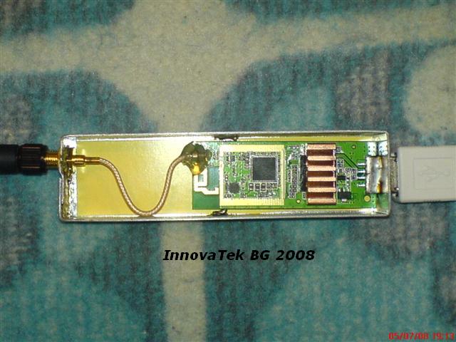

¤ DJ69 ¤ (ツ) ¤ Публикувано 20 Октомври, 2009 Доклад Публикувано 20 Октомври, 2009 Доста време го ползвахме..Нямало е проблеми с него като цяло. Бях го дал на един приятел и каза, че както си е работило просто е спряло да вижда AP та. Пробхах го и на моя комп - същата работа...Иначе xp то го вижда като устройство. В момента на спирането не е работило с външна антена. Някакви идеи
Собственик Влади Отговорено 20 Октомври, 2009 Собственик Доклад Отговорено 20 Октомври, 2009 Доста време го ползвахме..Нямало е проблеми с него като цяло. Бях го дал на един приятел и каза, че както си е работило просто е спряло да вижда AP та. Пробхах го и на моя комп - същата работа...Иначе xp то го вижда като устройство. В момента на спирането не е работило с външна антена. Някакви идеи При мен го виждаше като unlock device като го стиснех заработеше студена спойка беше при мен даже още е някаде по сервизите за смяна Разликата между английските ,руските и българските форуми: в английския форум задаваш въпрос, отговарят в руския задваш въпрос ,отговарят ти и на свой ред те питат нещо в българския форум, като зададеш въпрос всички започват да ти обясняват колко си прост Недей да спориш с глупака. Първо ще те приравни до неговото ниво, после ще те бие с опита си. ------------------- Когато фактите говорят и боговете мълчат
¤ DJ69 ¤ (ツ) ¤ Отговорено 20 Октомври, 2009 Автор Доклад Отговорено 20 Октомври, 2009 Ами и аз имах такива съмнения... Утре ще се презапой цялото. И ако пак не тръгне май ще си търся друго но по-марково мисля нещо с атерос.Макар, че това колкото и да беше "глухо" работеше доста добре
edemy2001 Отговорено 20 Октомври, 2009 Доклад Отговорено 20 Октомври, 2009 Кажи резултата, след като презапоиш спойките. Ако няма необходимия ефект, мисля, че мога да ти препоръчам нещо. От доста време използувам такива USB модули и най-много ми е харесал един модел на EUSSO, защото най-дълго време издържа на натоварването при мен! И освен това си има фабрично поставен конектор за външна антена. http://www.e-kak.info/forum/index.php https://www.youtube.com/channel/UC0hGPWgF79s4JhhXY0Eo4zA Обяснявам само когато ме питат, и то ако съм на кеф! Поздрави: Евгени LZ3EG
¤ DJ69 ¤ (ツ) ¤ Отговорено 25 Октомври, 2009 Автор Доклад Отговорено 25 Октомври, 2009 Презапойхме го цялото дето се вика и не и не... Големия чип който е на приемника и него сменяхме но не и не То се е видяло, че ще се взема ново но се замислям за PCMCIA... p.s. Поради това, че взех един IBM T21 за покривите .. да не мъкна HP то вече. Но на тоя USB то е 1.1
