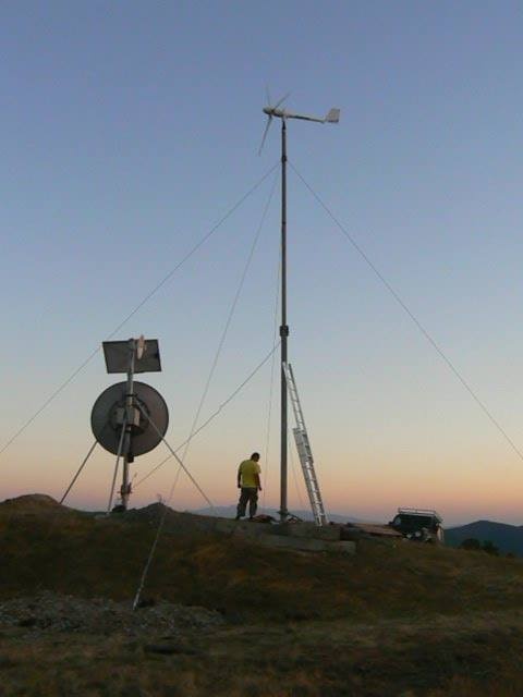

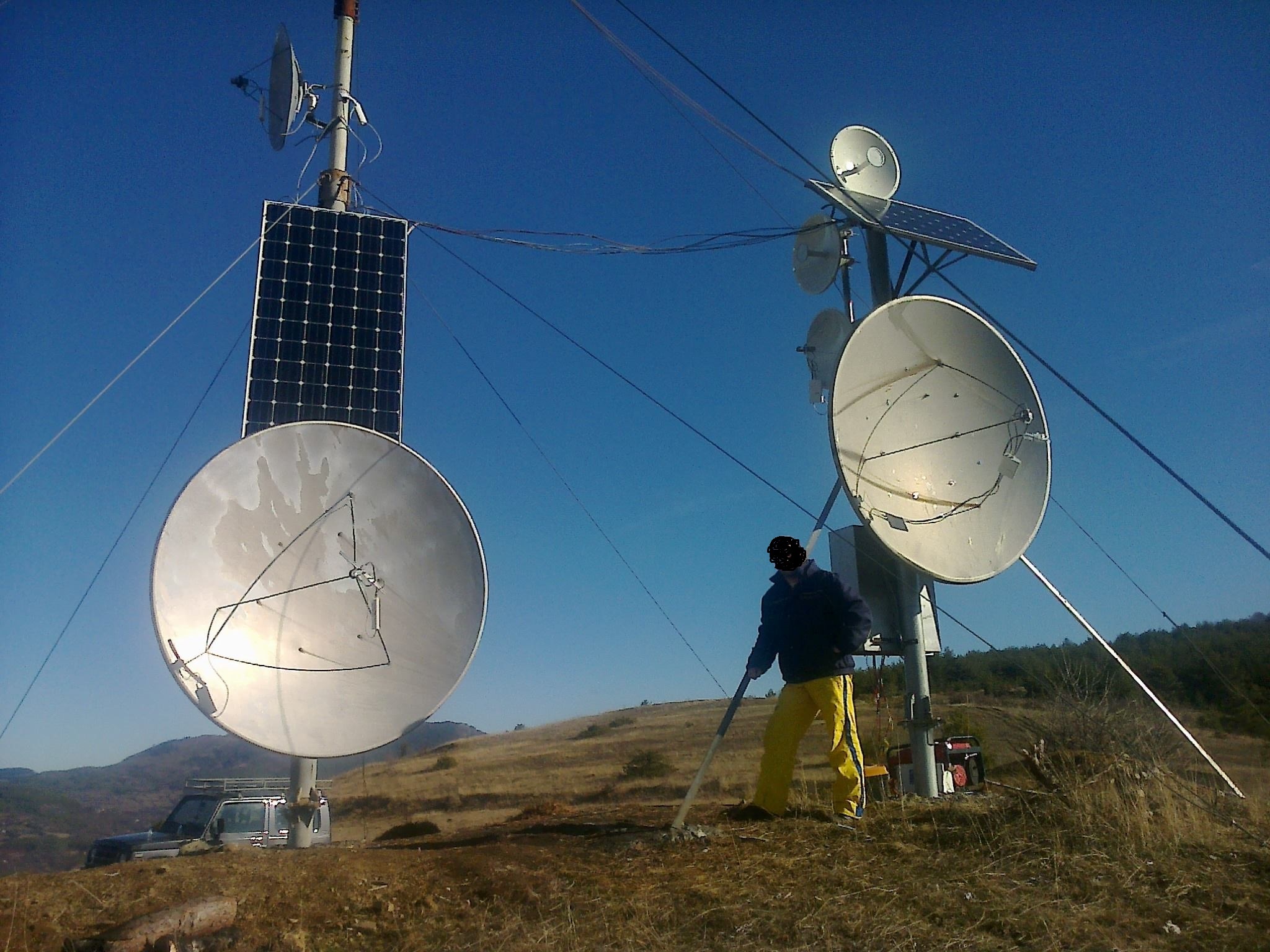

gbdesign Posted October 6, 2018 Report Posted October 6, 2018 Ивайло /тук познат като MiPSus/ беше сътворил едно чудно съоръжение, заради което си спечели моят абсолютен респект. Нека разкаже и сподели опит, ако е още жива системата му. Ще е интересно и за питащият и за останалите.
MiPSus Posted October 6, 2018 Report Posted October 6, 2018 преди 10 минути, gbdesign написа: ...ако е още жива системата му Не само че е жива, а и порастна доста за 8 години на този непристъпен байр Както са писали горе колегите: Соларни панели, контролер и акумулатори. ... и яз можем, и тате може, ма козата си сака пръч!

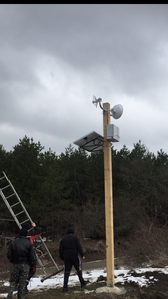

Administrator Велин Posted December 2, 2018 Administrator Report Posted December 2, 2018 Солара на снимката по - горе ми се види много полегнал, за зимата с ниско слънце не е добре , и сняг ще задържа повече, ако се притеснявате може допълнително и ветрогенераторче да се сложи. Може и такова https://www.aliexpress.com/item/50W-100W-12V-24V-wind-turbine-wind-generator-with-Carbon-fiber-reinforced-plastics-blade-CE-and/32848960864.html?spm=2114.10010108.1000014.5.265073e76hq4SO&gps-id=pcDetailBottomMoreOtherSeller&scm=1007.13338.112235.000000000000000&scm_id=1007.13338.112235.000000000000000&scm-url=1007.13338.112235.000000000000000&pvid=81fb5c0c-f0b9-4f72-99ea-6b0cd8de3eee Не отговарям на постове написани с шльокавица!
