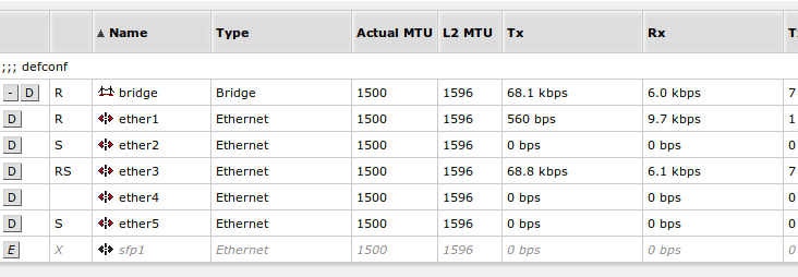

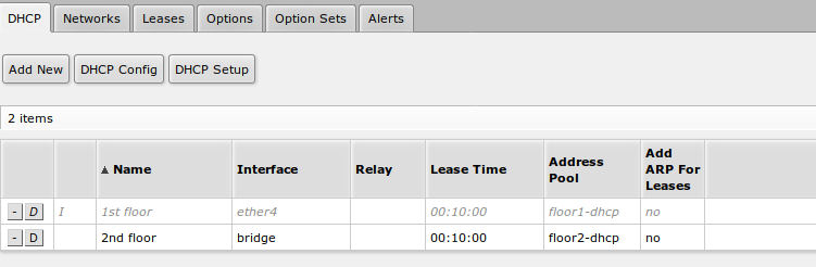

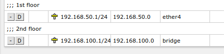

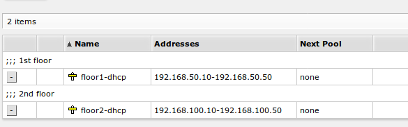

Версията ми е v6.43.2. Сега от eht3 и eth5 си взимам адрес по dhcp и всичко е ок(eth2 нянам връзка също), но на т4-ти няма никой. DHCP Server "1st floor" го дава Invalid.
Ето ми конфигурациите:
Interfaces

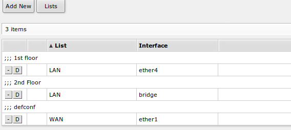

Interface list
Addresses
DHCP Server
Pool

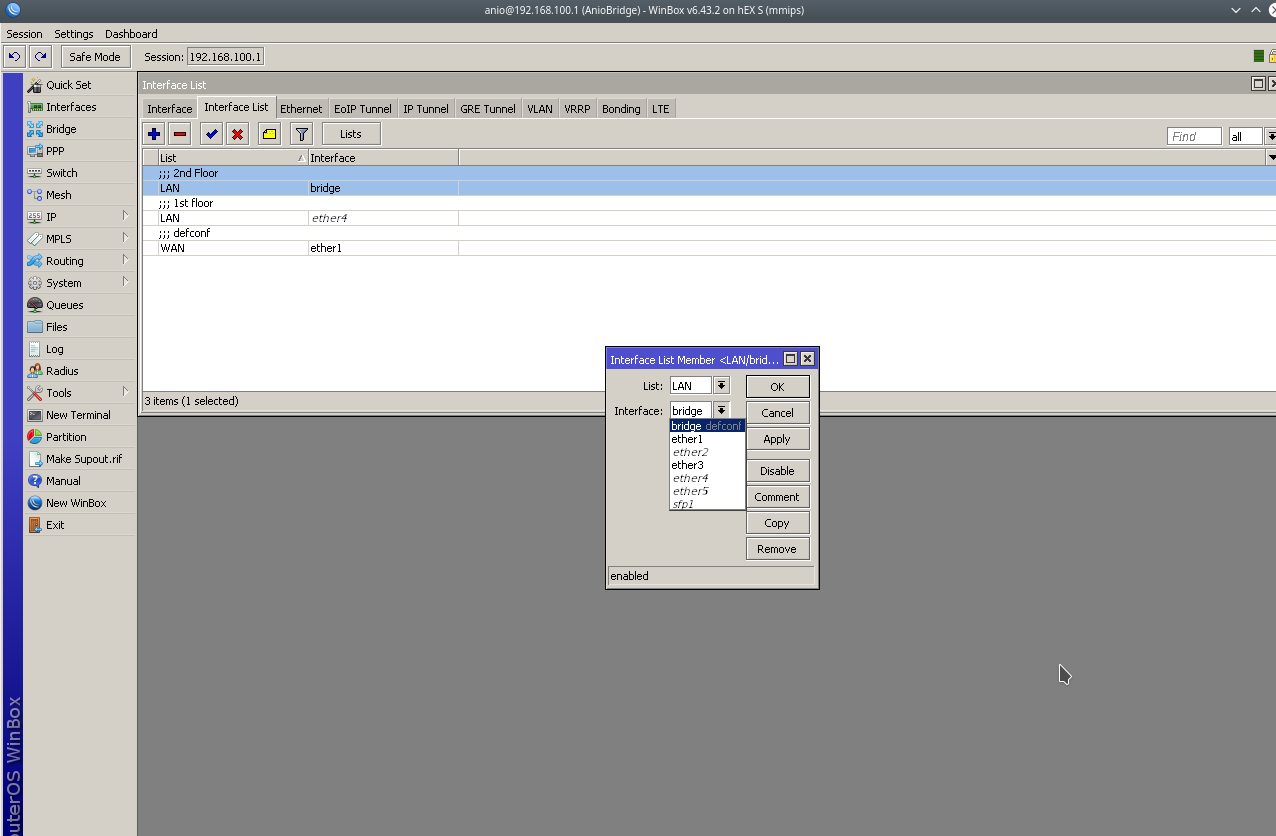

В интерфейс лист-а в Уинбокс някои портове са в italic шрифт. Това какво значи? Switch -> Switch All Ports ми е изключено, но мисля така трябва да бъде.
Редактирано от meneldor
Италик значи спрян.
А там където си направил снимката, това са ти групите интерфейси и ако тие спряно както на снимката няма да текне нет

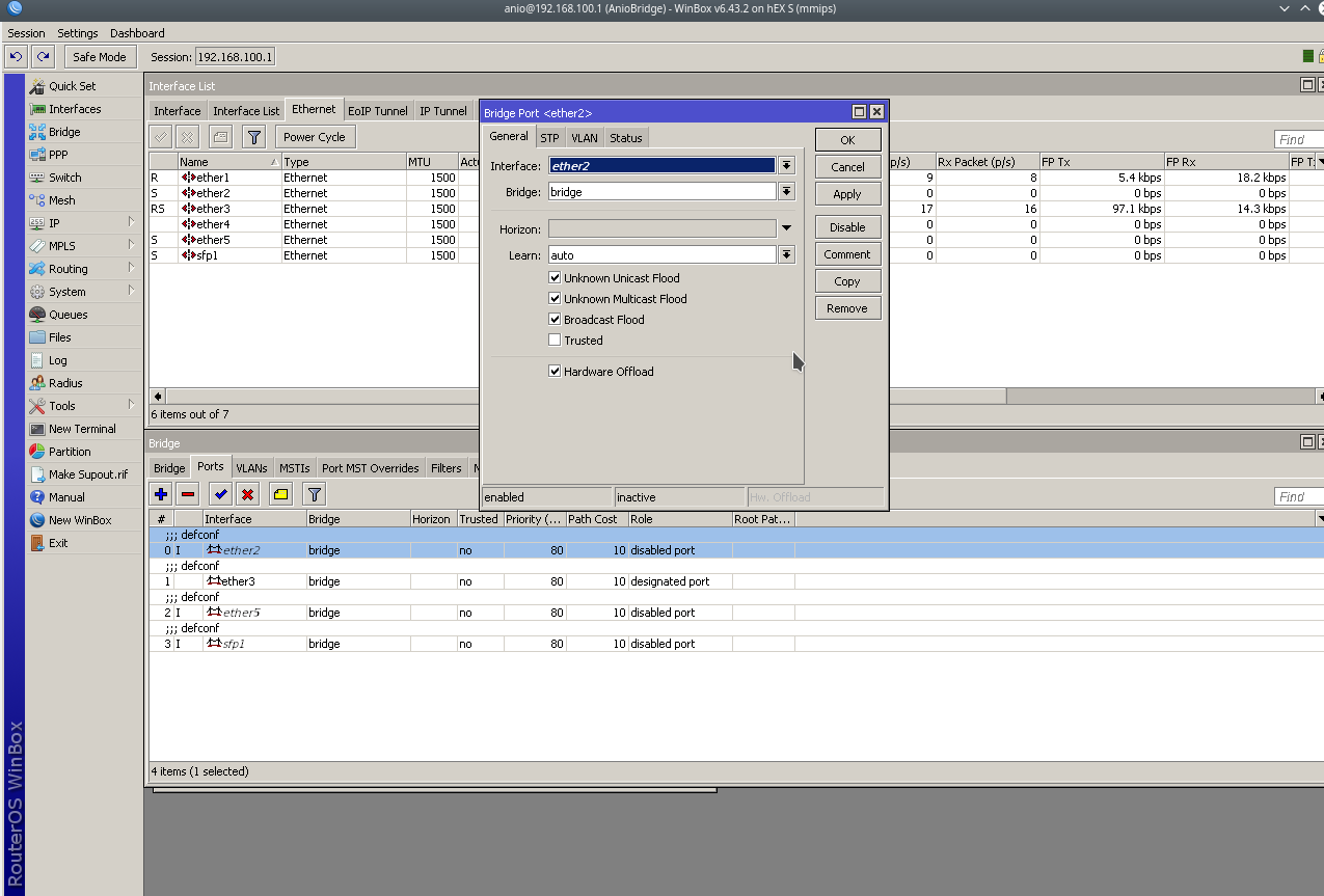

влез на Бридж>портове и там виж да не е объркано нещо.
Ами на бридж всички портове освен 3-ти ги дава disabled:
На снимката отворих 2-ри и му дадох Disable -> Enable, но продължава да седи така. Освен да ресетна рутера и да почна от начало ?
А кабели има ли закачени?
Няма, само един кабел имам, но както бях написал по-горе, като преместя кабела на другите портове нямам връзка с рутера даже и със статично ip. И с двете мрежи пробвах.
Още в Interface List се вижда, че имаш "R" -running на 1-ви и 3-ти порт т.е. имаш включени устройства само към тях. В Bridge виждаш същото - имаш символ "I" - inactive на портове 2, 5, sfp1, което пак показва, че нямаш включени устройства към въпросните портове.
Да, на 1-ви ми е интернета, на 3-ти съм аз с Winbox. От тук натам където и да преместя (освен 3-ти и 5-ти) не работят. 2-ри е в същият бридж, но не става. 4-ти е изкаран от бриджа и му е сетната мрежа 192.168.50.0/24, но не мога да се вържа към тоя порт също.
Втората мрежа се получи, но трябваше да добавя втори бридж, в който е само порт 4. Без бридж не става...
