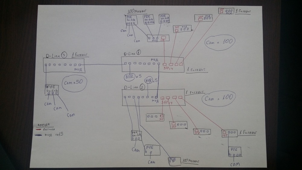

Ще схематизирам предисторията на мрежата, камери, НВР-и в два реда:
Фирма с опит с камери и НВР-и печели поръчката за монтаж. Обаче с 0 опит в правене на мрежа, трябвало е на място да се учат как се прави сплайсване. Както и да е, в последния момент се отказват от правенето на мрежата и се взима подизпълнител специалист по мрежи. НО подизпълнителя прави мрежата по проект и със заложени устройства от тези, които нямат опит. Мрежата носи видео, противопожарни сигнали, сот, контролиран достъп и др.
И се появявам аз. Грижа се за всичко, обаче неофициално няма право да пипам пожар, сот и още няколко. Трябва да работи, да пипам, обаче ако откаже съм виновен, че пипам. С две думи съм бушон за пред големия собственик, евреин. Бюджет нямам за едно болтче, да наистина за едно болтче. Като трябва нещо да се притегне или друго си нося домашните инструменти и консумативи /естествено не са професионални, купувам от лидл, не мога да си позволя нищо повече/, това не се плаща. Това ми е първата работа в БГ след Щатите и съм научен да работя, всичко по силите за благото на фирмата. Околните ми се смеят, тука действителността била друга, предполагам във времето ще се променя и аз.

Благодаря! Ще го направя при първа възможност. Без обаче да се доверявам на мониторинга за гледане, хванах го, че лъже. Примерно камерата си работи, а той дава, че я няма, прави и други гафове.

Аз бих започнал от нулата.
1) Ще сложа монитор на единия нвр-а. към който има най-близка камера
2) Започвам да разкачам всичко докато не оставя една камера само. Ако и тогава има проблем закачам камера директно към нвра.
3) Започвам да тествам с други суичове до някоя от камерите.
Идеята е да се фане от къде идват парчетата. Може и проблемите да са няколко а може и да е нещо елементарно.

почни да тестваш елементарен гигабитов суич и лаптоп и 2 пач кабела
няколко стотин пъти командата
ping -l 1480 -w 100 -t nvr.local.ip

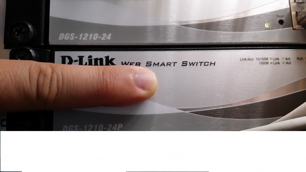

Здравей,
остана ми време да прегледам суичовете. Открих няколко порта с доста грешки RX /приемерно по около 25к на ден/. Няколко опита с 100-1000-халф и фул дуплекс и нещата се оправиха. Грешките паднаха до 0-1 на денонощие.
Сега ще се опитам да измоля макар и не нов, още един голям суич. Да го вържа при опорните два. В "новия" слагам само един НВР и само неговите камери и наблюдавам. Да видим ако се разтовари малко системата ще има ли подобрение.
Мераклия съм за науката, поне да науча нещо. Дори започнах да проверявам какво се продава втора употреба в ОЛкс за някое втора употреба CISCO, (първото, което видях е Cisco 1812)  нещо, което по-евтино, ще си купя от лични пари и да тествам с него спрямо Д-Линковете. Това цитираното не го познавам, искат му 70лв. Просто да започна отнякъде с лична инициатива.
Благодаря още веднъж за съдействието. Днес ако ми остане време пак отивам да наблюдавам какво се случва.
