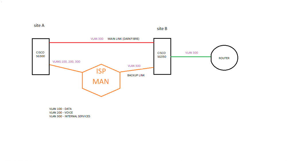

ReunioN Posted July 13, 2018 Report Posted July 13, 2018 Здравейте, Кое според вас би било най-подходящо решение? Даркфайбъра трябва да е основен линк, а МАН-а резервен.
mysticall Posted July 13, 2018 Report Posted July 13, 2018 За свързаност между два офиса ли става въпрос? Може да пробваш и с bond на двете свързаности. Докато не спрат и двата линка няма да те занимават с глупости.
Vasil Dobchev Posted August 19, 2020 Report Posted August 19, 2020 (edited) Най добре между двете циска си пусни RSTP Edited August 19, 2020 by Vasil Dobchev
niki5 Posted September 2, 2020 Report Posted September 2, 2020 Чуденката е както спомена колегата Бондинг ,става с Микротици а с Циската можеби ще стане с PortChanal .
Administrator Самуил Арсов Posted September 3, 2020 Administrator Report Posted September 3, 2020 Незнам как е изплувала тая тема след две години защото човека който я е пуснал едва ли я помни въобще, но въпреки всичко отговора на този въпрос е много важен и трябва да се знае защо всъщност Cisco комутаторите са в пъти по скъпи. Една от причините е, че те единствени подържат pvst - spanning tree per vlan, тоест всеки VLAN вътре в него слуша протокола Spanning Tree, нещо което другите суичове (TP-Link, DELL, HP, MikroTik) не могат ! В конфигурацията по подарзбиране pvst е активиран, обикновено в конфига има ред : spanning-tree mode pvst А приоритетен VLAN може да се определи по тои начин: spanning-tree vlan [vlan-id] priority [priority] И сега изниква въпроса: - Защо Spanning Tree ? - Защото е по прост, по бърз, по безгрешен и по лесно се конфигурира. Неслучайно Cisco имат имплеметация pvst https://itservice-bg.net
Administrator JohnTRIVOLTA Posted September 4, 2020 Administrator Report Posted September 4, 2020 На 3.09.2020 г. at 10:43, samyil написа: Незнам как е изплувала тая тема след две години защото човека който я е пуснал едва ли я помни въобще, но въпреки всичко отговора на този въпрос е много важен и трябва да се знае защо всъщност Cisco комутаторите са в пъти по скъпи. Една от причините е, че те единствени подържат pvst - spanning tree per vlan, тоест всеки VLAN вътре в него слуша протокола Spanning Tree, нещо което другите суичове (TP-Link, DELL, HP, MikroTik) не могат ! В конфигурацията по подарзбиране pvst е активиран, обикновено в конфига има ред : spanning-tree mode pvst spanning-tree mode pvst А приоритетен VLAN може да се определи по тои начин: spanning-tree vlan [vlan-id] priority [priority] spanning-tree vlan [vlan-id] priority [priority] И сега изниква въпроса: - Защо Spanning Tree ? - Защото е по прост, по бърз, по безгрешен и по лесно се конфигурира. Неслучайно Cisco имат имплеметация pvst Защо да не могат ? В Микротик е имплементирано в бридж интерфейса, имаш RSTP, MSTP и Multple Spanning Tree Instances ?
Administrator Самуил Арсов Posted September 5, 2020 Administrator Report Posted September 5, 2020 Вярно е, имат имплементация на pvst от версия 6.41 Справка–линк макар зле документирано и с малко мрънканици в официалния форум за това https://itservice-bg.net
