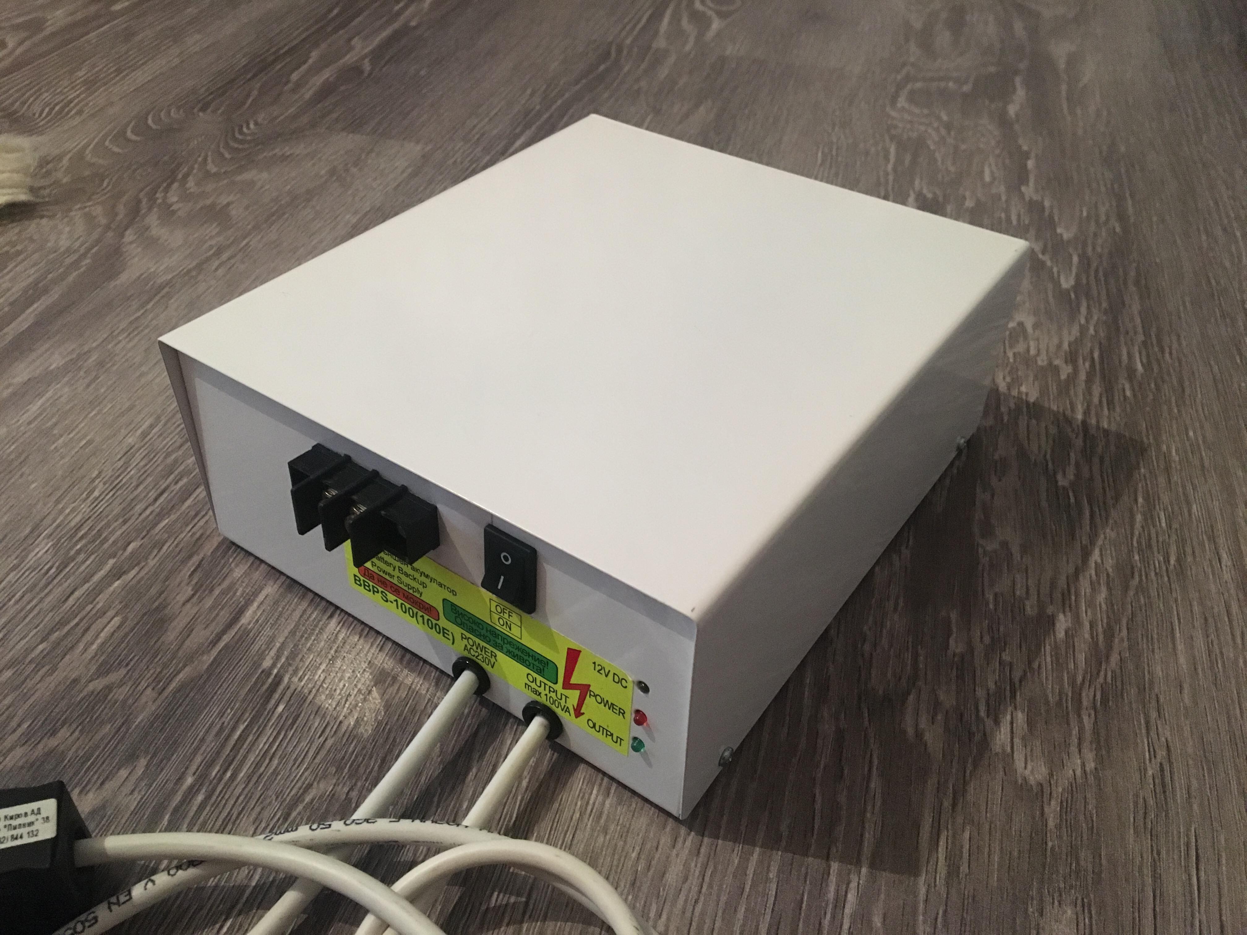

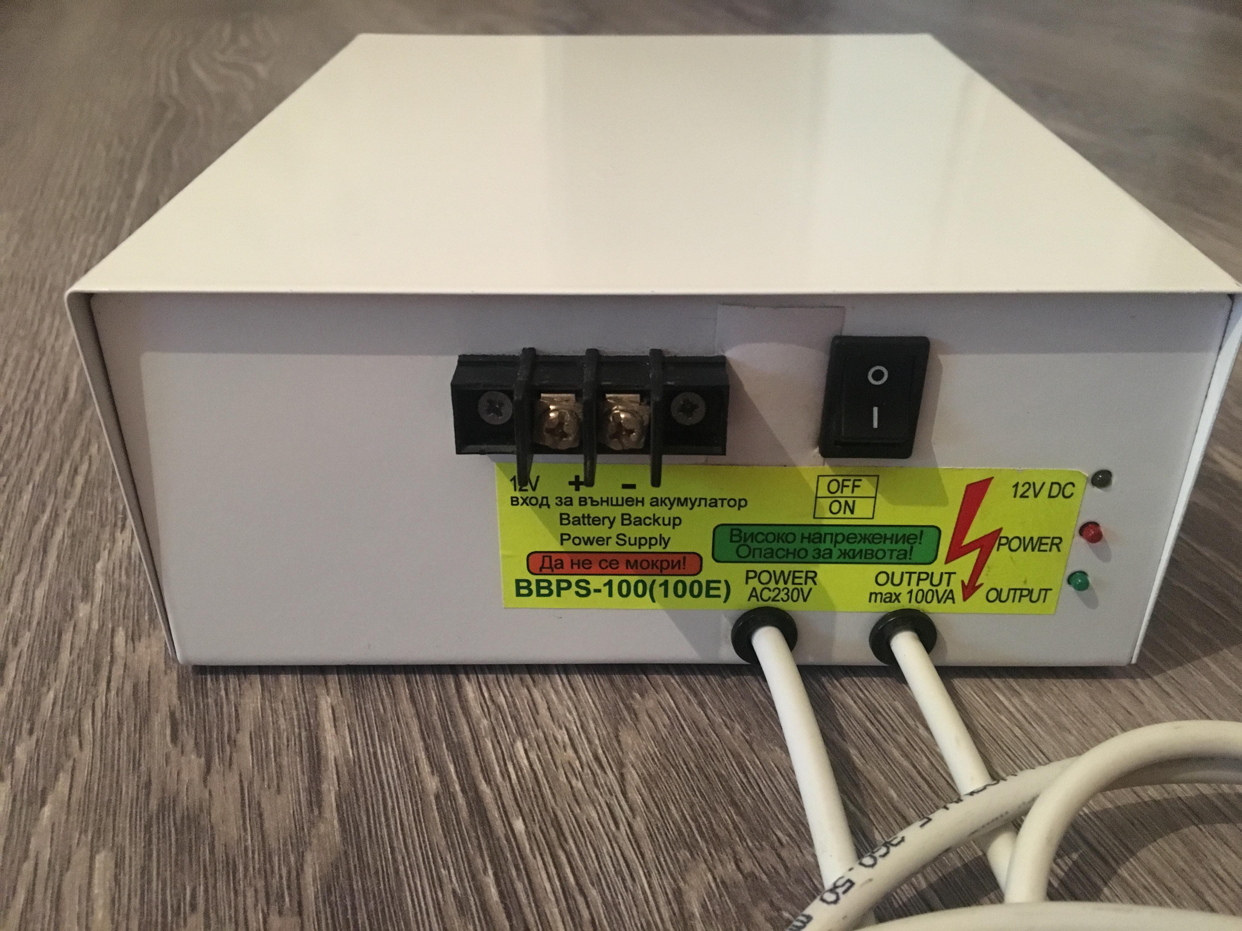

- BBPS-100E е предназначен за временно захранване в аварийни ситуации на консуматори и
устройства с мощност до 100 W, работещи с напрежение 220V 50Hz. Характерни примери за
приложение са циркулационни помпи, автоматика за парно отополение, аварийно осветление(вкл. луминисцентно и икономично осветление), вентилатори и други. Това се налага при спиране за известно време на подаването на електрозахранването в мрежата или в сгради без мрежово напрежение;
- BBPS-100E има вграден зумер и изход ALARM за изнесен зумер или дайлер, сигнализация за
работа без мрежово захранване, преминаване към енергоспестяващ режим и при самоизключване.
- BBPS-100E е проектиран за работа в закрити помещения при нормални условия( 0-45C, нормално атмосферно налягане, относителна влажност на въздуха 85% RH);
Технически характеристики:
- BBPS-100E представлява токозахранващ източник, работещ в 2 режима:
Режим на работа от мрежовото напрежение: в този режим мрежовото напрежение се подава към изхода без изменение, а уреда постоянно дозарежда вградения акумулатор. Използувасе необслужваем капсулован акумулатор с висок капацитет, подходящ за работа при такива устройства;
Режим на работа при отсъствие на мрежово напрежение: в този режим напрежението 220V 50Hz се изработва от устройството, използувайки напрежението на вградения акумулатор и се подава към изхода;
Изходът е реализиран като 3-изводен кабел с двойна изолация;
Превключването на режимите става автоматично. Напрежението към изхода може да се изключи ръчно, при което зареждането на акумулатора остава и в този режим, стига мрежовия шнур на устройството да е включен в мрежата;
- BBPS-100E има светодиодна индикация с три индикатора, съответно за:
Работа от акумулаторната батерия DC 12V
Наличие на мрежово напрежение AC 220V
Подадено към изхода напрежение OUTPUT
Конструкция: метална занулена кутия 180х200х80мм
Захранване: 220V, 50Hz, консумирана мощност под 10W (в режим на зареждане)
Изходна мощност при работа на акумулатора: от 0 до 100W
Коефициент на полезно действие: 87% - 94% ( в зависимост от мощността на товара)
Разчетно време на работа при зареден вътрешен акумулатор и товар 40W - около 2 часа. С
допълнителен акумулатор времето се увеличава.

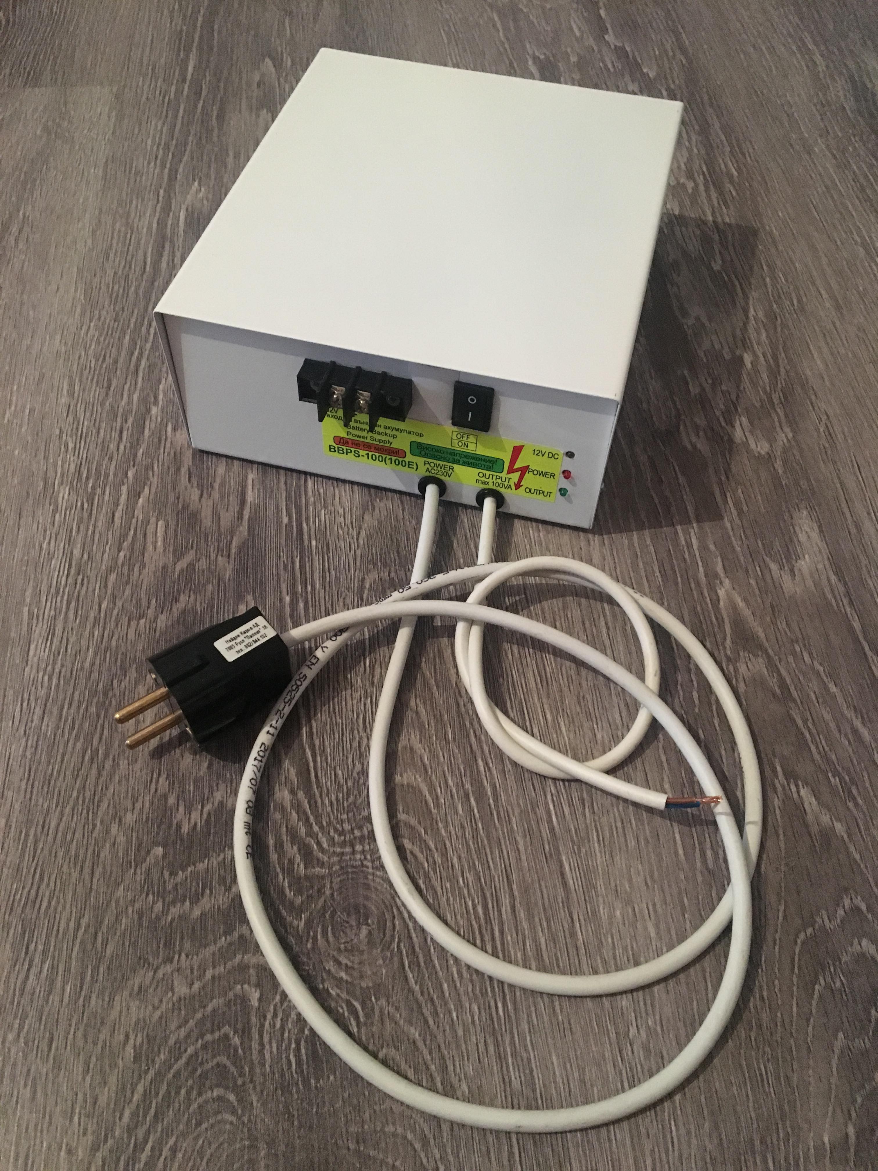

Купуван е чисто нов, работил е не повече от 24 часа в мрежата. прилагам и снимки.
