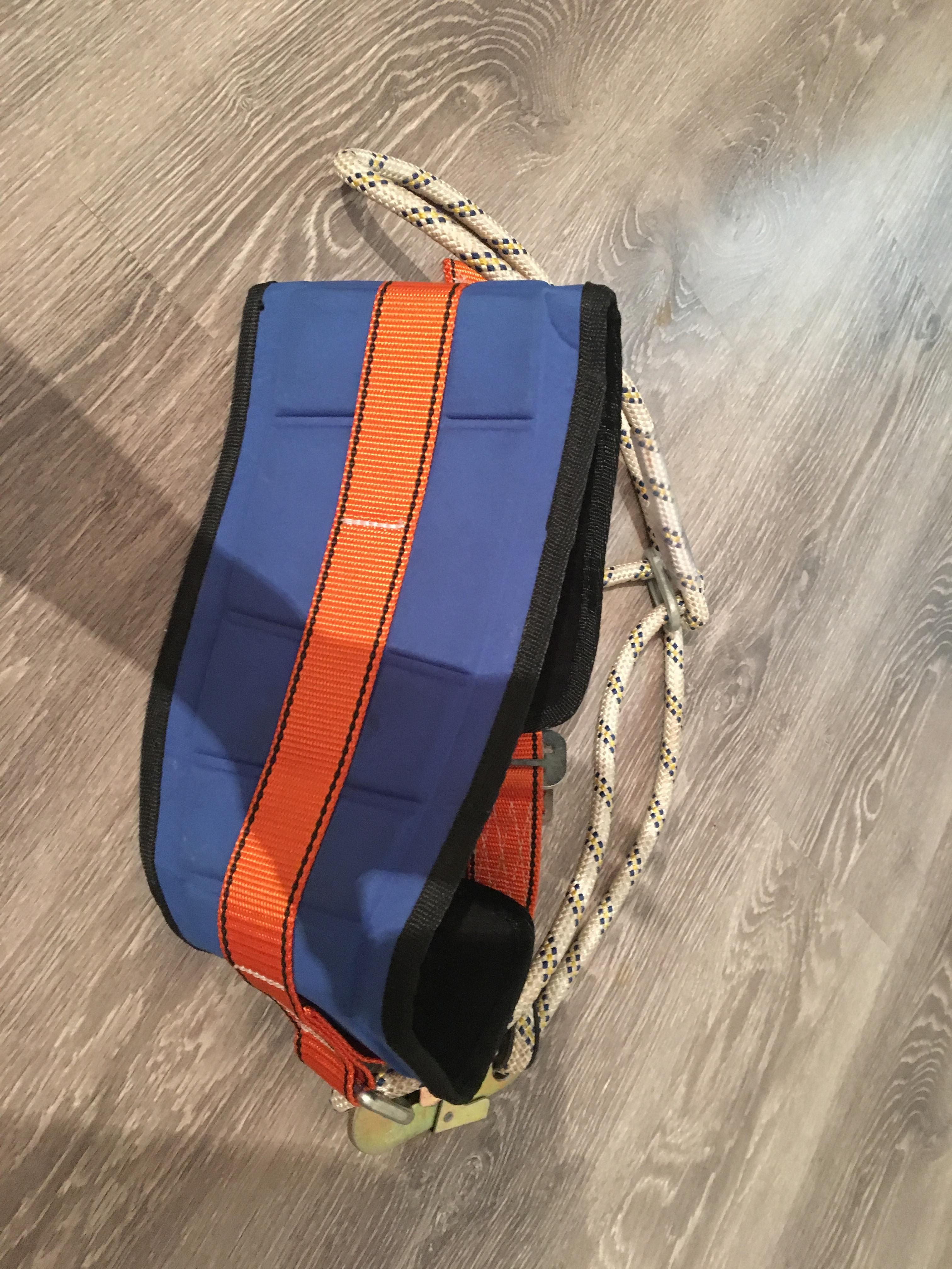

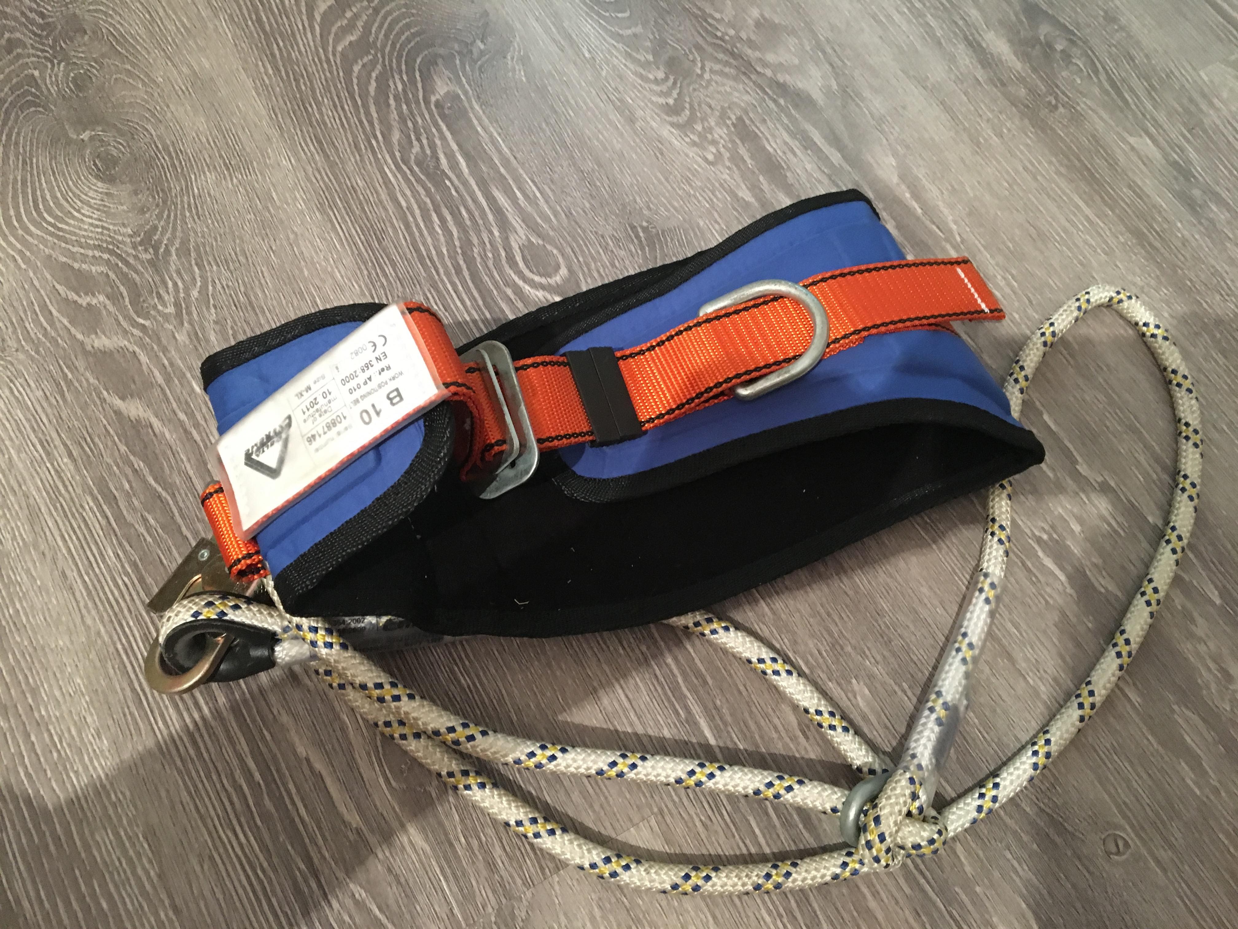

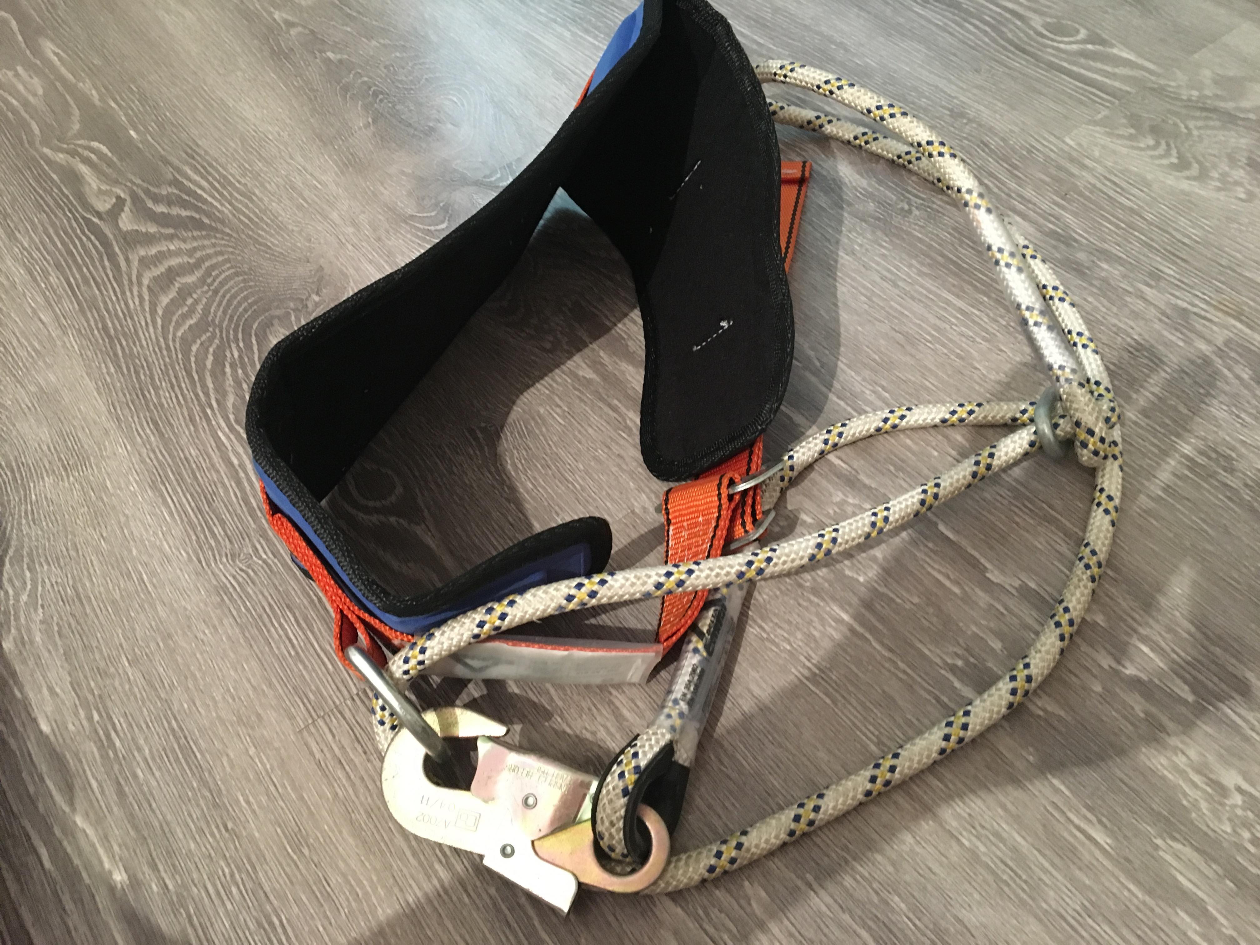

коланът е чисто нов, не е ползван. прилагам и снимки.
цена : 35лв

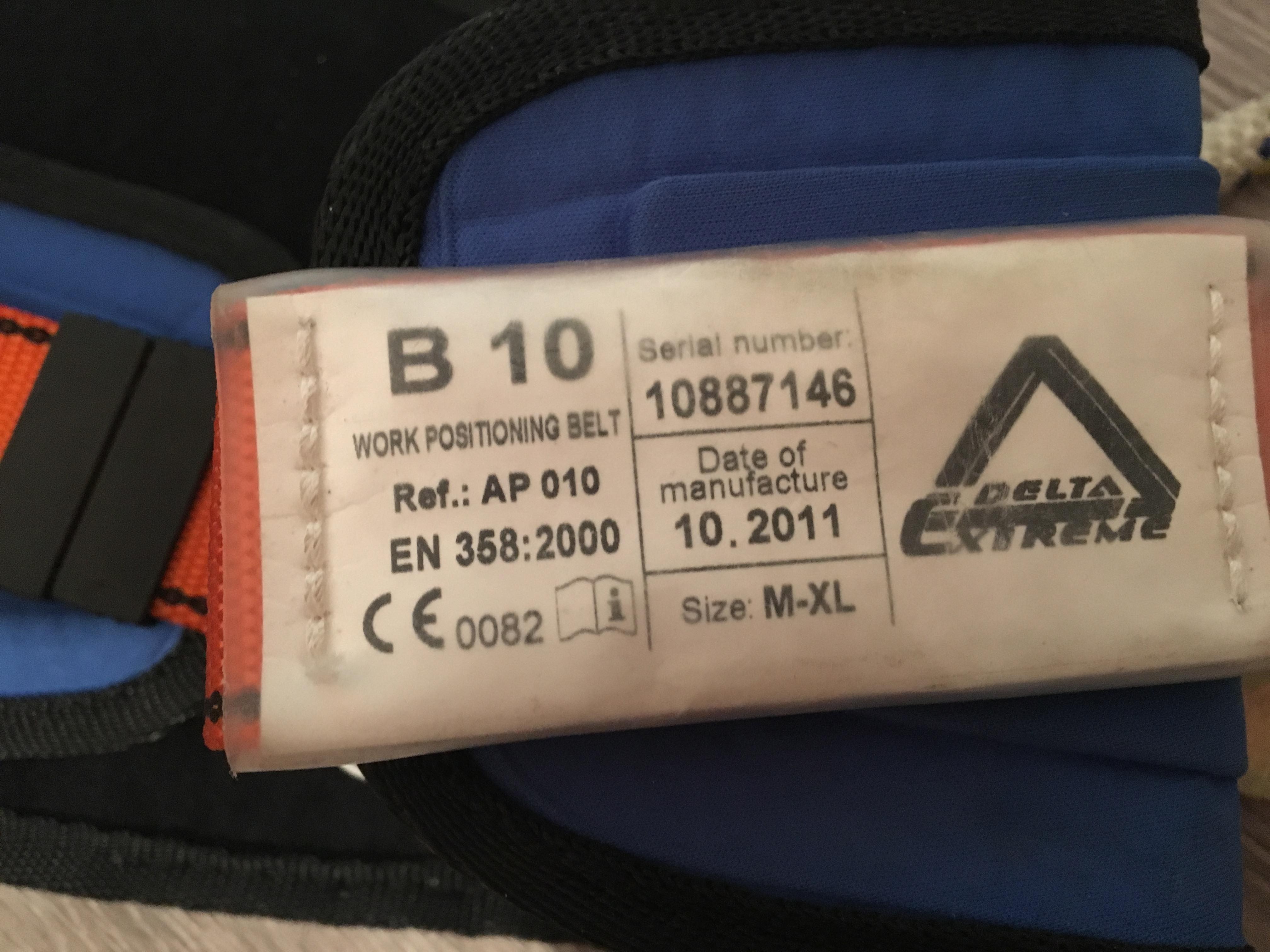

Нали знаеш, че това не е обезопасителен колан, а позициониращ колан за свободни ръце? Освен това по новите изисквания, само с това не можеш да работиш (имам предвид, ако искаш да си изряден при проверка).
Съжалявам ако ти развалям мющерията, но тука става въпрос за безопасност.
Къде ги четете тълкованията за обезопасяващ колан?
Изискванията са по БДС - да осигуряват определено тегло и електропроводимост. Стига глупости.
Става въпрос за работа на височина. Има наредба, даже наредби. Има изисквания за предпазни средства. Има обучения на персонала от специализирани инструктори. Това горе не е предпазно средство и само с него не може да се работи. Не си правят много труд да проверяват, но ако стане сакатлък, това ще бъде изтъкнато. Никого не карам да спазва изискванията, само казвам как е.
А в случая обърнах внимание, че не е обезопасителен колан, а позициониращ. Можеш да се изсипеш от него по най-елементарен начин, ако разчиташ да те спре от падане - грешиш, не служи за това.

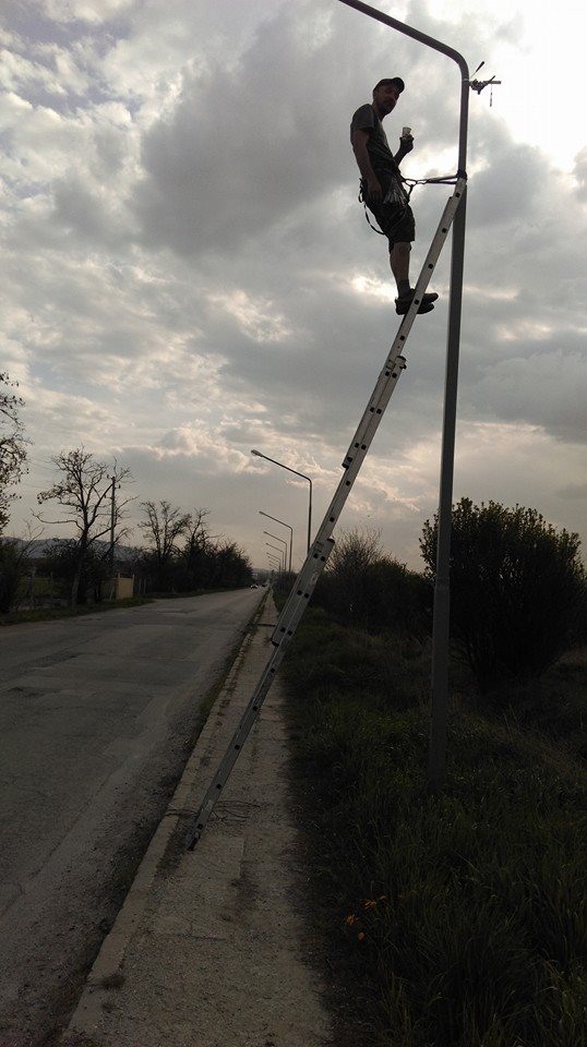

прилагам ви и двата вариант в снимков материал от трасе 1500м:
аз съм с гущерския petzl, а веско е махнал от горепосочения petzl частите за крака и торс

С двете катарами на кръстния колан допринасят за центриране на точката на обвързване и равномерно разположение на инвентарниците от двете страни. Лесна за слагане и сваляне. Става за почти всичко. Височинна работа, виа ферата и катерене.
