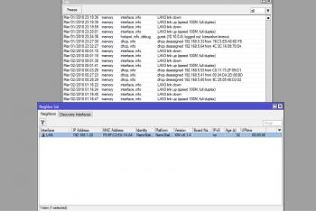

Стоян Иванов Отговорено 1 Март, 2018 Автор Доклад Отговорено 1 Март, 2018 (Редактирано) Смятах да пиша едва тогава, когато разнищя на 100% този проблем, за да не влизам в излишни полемики, но мисля че всичко вече е ясно. След намесите ми в съботния ден, проблемите с нано-то не престанаха. В неделя вечерта, в лога на микротика бяха записани няколко пропадания на линка и натото беше изчезнало отново. Бях почти убеден, че причината е в кабела, но заради лошото време реших да изчакам. В понеделник сутринта им звъннах да реснат адаптера и антената се появи, но това което ме озадачи беше, че бе минала на дефлоут настройки. Настроих я отново и до вечерта в лога отново имаше няколко пропадания. Този път наното се виждаше в neighbor листата, но отново с адрес 192.168.1.20?! Така до сряда, когато се обадиха и ми казаха че няма интернет. Вдигнах се и отидох до там. WAN порта мигаше постоянно в опитите си да се конектне. Пробвах го на ръчни настройки като на 100 не стана, върза се на 10М. Тогава ми светна лампичката - PoE от мрежата на доставчика, утечка или потенциал. Със себе носих само лаптопа си и не успях да замеря нищо. Във вторник идва новия 750G и като отида да заменя изгорелия ще замеря, като този път ще монтирам и пик-предпазител. На 27.02.2018 г. at 23:06, Велин написа: На мен ми е интересно АП-ти излъчваше ли ССИД -то или беше тотално забило ... Не, радиото също не работеше. Светеше само захранването и WAN порта. Държал съм го около час без захранване и докато не го реснах не тръгна. Откакто изгоря гигабитовия WAN, няма нито пропадания на линка, нито забивания, нито ресетване... Редактирано 1 Март, 2018 от Стоян Иванов
Стоян Иванов Отговорено 2 Март, 2018 Автор Доклад Отговорено 2 Март, 2018 (Редактирано) Днес сутринта е същата работа, което означава че горното ми предположение не е причина за проблема. Не знам случайно или просто съвпадение, но винаги това пропадане започва след 23ч.. Редактирано 2 Март, 2018 от Стоян Иванов
