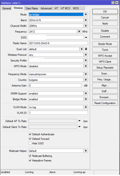

dobriloff Публикувано 20 Февруари, 2018 Доклад Сподели Публикувано 20 Февруари, 2018 Здравейте, От известно време забелязвам някакъм странен проблем с WiFi в офиса. Реализацията е няколко RB951G-2HnD + RB2011UAS-2HnD съответно еднакво SSID и изпозване на различни канали до колко може: RB2011UAS-2HnD_6 - Channel 1 RB951G-2HnD_1 - Channel 11 RB951G-2HnD_2 - Channel 6 RB951G-2HnD_4 - Channel 11 RB951G-2HnD_7 - Channel 1 RB2011UAS-2HnD_5 - Channel 6 Общо взето устройства 6,1,2 са разположени на като равностранен триъгълник със страни 10метра. По същия начин са и останалите 4,7,6 като растрояните между 2та триъгълника е около 15метра. Реализацията е такава тъй като имаме около 100 клиетрски усройства в офис от около 300 квадрата. Всичките устройства имат Access List да приемат до -75dBm. Първоначално реализацията беше с CapsMan но положението беше трагично и минахме на индивидуални настройки. Слагам и снимка на конфигурацията на устройствата. И съответно проблема. iPhone решава да се закачи към RB2011UAS-2HnD_6 , на 3 метра от устройството имам -65dBm сигнал. На 6-7 метра сигнала вече е 70-75dBm и започва флапене. Тествам и с Android телефон и ситуацията не е по-добра. На 7-8 метра се намира от устройството и сигнала е 75dBm съответно постоянно се реконектва Не е изключено проблема да го е имало от самото начало на пускане на WiFi, но може и в последствие да се е появил след поредната нова фирма с WiFi мрежа. Като цяло ефира е доста зацапан, но в днешно време това май е нормално явление в офис сградите.. Някакви идей и насоки за търсене и решение на проблема? Като варианта за 5Ghz не върши работа както и 2GHz-Only-N. Адрес на коментара Сподели в други сайтове More sharing options...
Администратор JohnTRIVOLTA Отговорено 20 Февруари, 2018 Администратор Доклад Сподели Отговорено 20 Февруари, 2018 (Редактирано) Ами имаш няколко устройства на гранични стойности и за това се рекънектва телефона. Не знам капсмана как сте го били конфигурирали, но там за да избягаш от подобен феномен си имаш акцес листа настройка за ACCEPT и за DROP съответно ги правиш с толеранс помежду им. В твоя случай първо правило accept -65..120 и второ правило за drop -120..-75 Това съм го правил и работи перфе в сграда на 3 етажа , като постоянно си свързан над -75 в движение из сградата или където и да се намираш, в моя случай стойностите бяха -66 и -80 ! Редактирано 20 Февруари, 2018 от JohnTRIVOLTA Адрес на коментара Сподели в други сайтове More sharing options...

Администратор 111111 Отговорено 21 Февруари, 2018 Администратор Доклад Сподели Отговорено 21 Февруари, 2018 Разстояния под 20 метра при пряка видимост и не намалена мощност = самозаглушаване. пуска се само N стандарта 20мхз канали 1-5-9-13 и в по големи далечни близките канали 3-7-11 Часовниците сверени и адаптивна шумоизолация ап-клиент режим 1 Харесай поста ^^^ Форумът е за взаимопомощ а не за свършване на чужда работа RB951Ui-2HnD / RBD25GR-5HPACQD2HPND&R11E-LTE6 / RB952Ui-5ac2nD-TC ɹɐǝɥ uɐɔ noʎ ǝɹoɯ ǝɥʇ 'ǝɯoɔǝq noʎ ɹǝʇǝınb ǝɥʇ Адрес на коментара Сподели в други сайтове More sharing options...
dobriloff Отговорено 21 Февруари, 2018 Автор Доклад Сподели Отговорено 21 Февруари, 2018 (Редактирано) Относно пускането на само N , ще имаме проблем с няколко стари устройства. Часовниците се сверяват по NTP. Относно "адаптивна шумоизолация ап-клиент режим", не разбрах за какво става въпрос. Определено има нещо криво в цялата ситуация. Смених SSID на устройството с идеята да съм само аз закачен. Сядам на 4 метра от него и се закачам с андроид телефон. В Registration виждам Tx Rate 48Mbps или 54Mbps, сигнал -60dBm като прескача и до 70dBm. Пускам SpeedTest около 10 пъти и максимума който имам е 15Mbit Download / 16Mbit Upload. Свързаността на офиса е доста повече, като все пак по същото време пуснах и SpeedTest от машина на кабел и там скоросттите са x10-20. Устройстово на коеот тествам е RB2011UiAS-2HnD-IN. Нещо фундаментално бъркам явно или в близост до нас има 20 стари микровълнови фурни Редактирано 21 Февруари, 2018 от dobriloff Адрес на коментара Сподели в други сайтове More sharing options...
dobriloff Отговорено 21 Февруари, 2018 Автор Доклад Сподели Отговорено 21 Февруари, 2018 Разбрах за какво става въпрос adaptive-noise-immunity: ap and client mode. Благодаря за насоката , ще пробвам да го добавя. Относно "канали 1-5-9-13 и в по големи далечни близките канали 3-7-11" , не разбрах какво имаш в предвид. Тъй като като споменаваш 2 интервала. Адрес на коментара Сподели в други сайтове More sharing options...
Администратор 111111 Отговорено 21 Февруари, 2018 Администратор Доклад Сподели Отговорено 21 Февруари, 2018 Харесай поста ^^^ Форумът е за взаимопомощ а не за свършване на чужда работа RB951Ui-2HnD / RBD25GR-5HPACQD2HPND&R11E-LTE6 / RB952Ui-5ac2nD-TC ɹɐǝɥ uɐɔ noʎ ǝɹoɯ ǝɥʇ 'ǝɯoɔǝq noʎ ɹǝʇǝınb ǝɥʇ Адрес на коментара Сподели в други сайтове More sharing options...
dobriloff Отговорено 22 Февруари, 2018 Автор Доклад Сподели Отговорено 22 Февруари, 2018 Не разбрах самото изречение , разпожението на казалите при 2.4GHz ми е сравнително ясно. Това което мисля ,че имаш в предвид е настройвам четири устройства на 1 5 9 13 и остналите две които са физически най-далече от тези на 1,5 и 9,13 ги слагам на 3 и 7 ? Относно TX Power Mode , до колко би било разумно да го намалям , тъй като в момента е на Default и в Current TX Power виждам 26dBm. Съответно как да го съобразя ? Нещо от типа на пускам Scanner от всяко от устройствата и трябва Signal Strength до останалите устройсва със същото SSID да бъде над 80dBm , ако е по-малко намалям TX на съответното уство? По този начин ли се настройва? Адрес на коментара Сподели в други сайтове More sharing options...
Администратор 111111 Отговорено 23 Февруари, 2018 Администратор Доклад Сподели Отговорено 23 Февруари, 2018 Точно си разбрал, близките канали на далечни отстояния. Мощността на 13-15 децибела Харесай поста ^^^ Форумът е за взаимопомощ а не за свършване на чужда работа RB951Ui-2HnD / RBD25GR-5HPACQD2HPND&R11E-LTE6 / RB952Ui-5ac2nD-TC ɹɐǝɥ uɐɔ noʎ ǝɹoɯ ǝɥʇ 'ǝɯoɔǝq noʎ ɹǝʇǝınb ǝɥʇ Адрес на коментара Сподели в други сайтове More sharing options...
