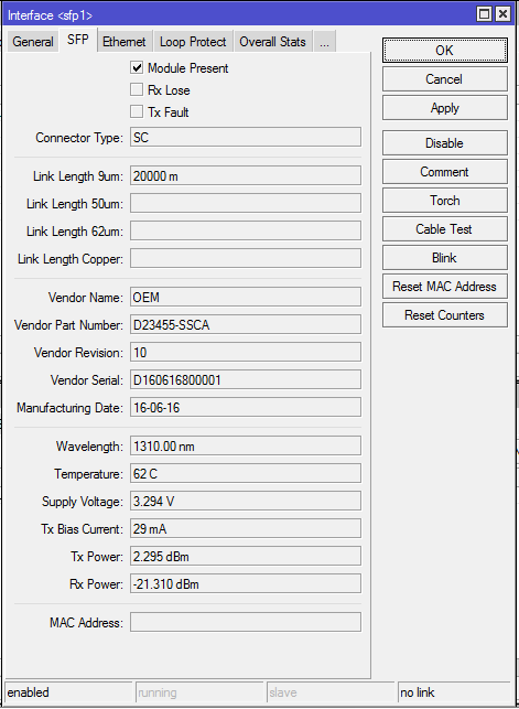

Аз се сдобих с това https://www.aliexpress.com/item/EPON-ONU-PX20-G-984-2-20km-Tx-1310nm-1-25G-Rx-1490nm-1-25G-SFP/32884907492.html?spm=a2g0s.9042311.0.0.5dd34c4dKV8DyY и го боднах на hexS и се разпознава и показва оптични нива, но не ще да се покаже в олт bdcom 3310b ... някой с идея какво и къде трябва да се опише за да запали ?

Хм че това стик ли е ?
Сигурен ли си, че работи нормално на mikrotik-а ?
Аз имам такива, работят на cdata olt-та.
Вече в нищо не съм сигурен ... тика го разпознава по вендор и сериен номер, вижда rx и tx нива в норма, но от там нататък никаква комуникация и не се вижда в олт, ни в NMS, ни в конзола. Пробвах да го накарам с epon bind onu-mac хххх.хххх.хххх да го закова по мак на мтик порта (понеже е от евтините сфп и предполагам е прозрачно), но файда йок.
п.с. Изрично гледах дължините на вълните да са обратно на олт сфп за да замести ону , но засега е главоблъсканица.

пристигна новото сфп, обаче при него се клати линка, гаси излъчвателя ... и пак не се връзва за ОЛТ ... идеи?
