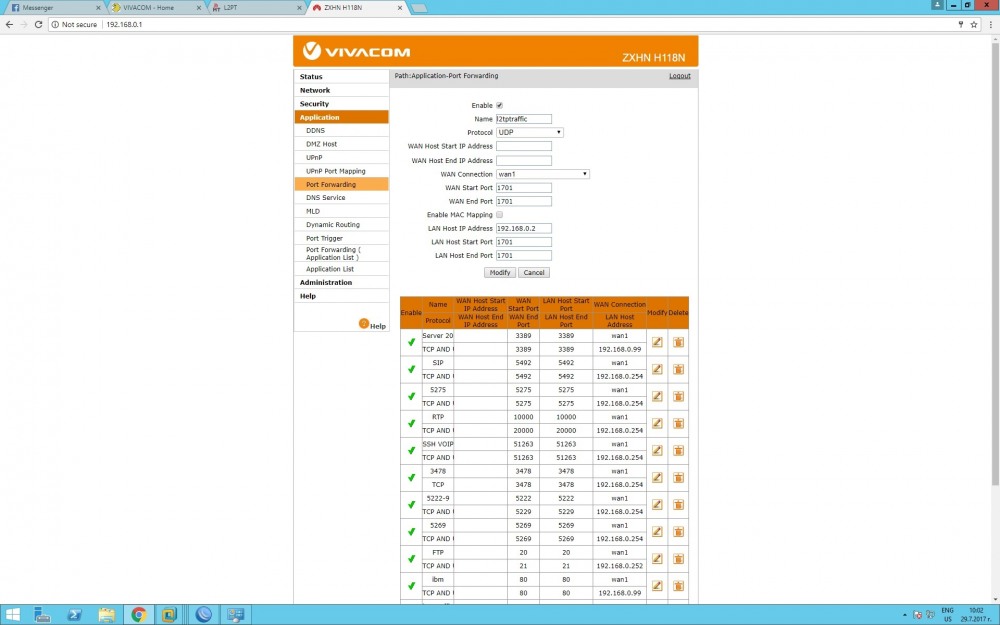

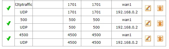

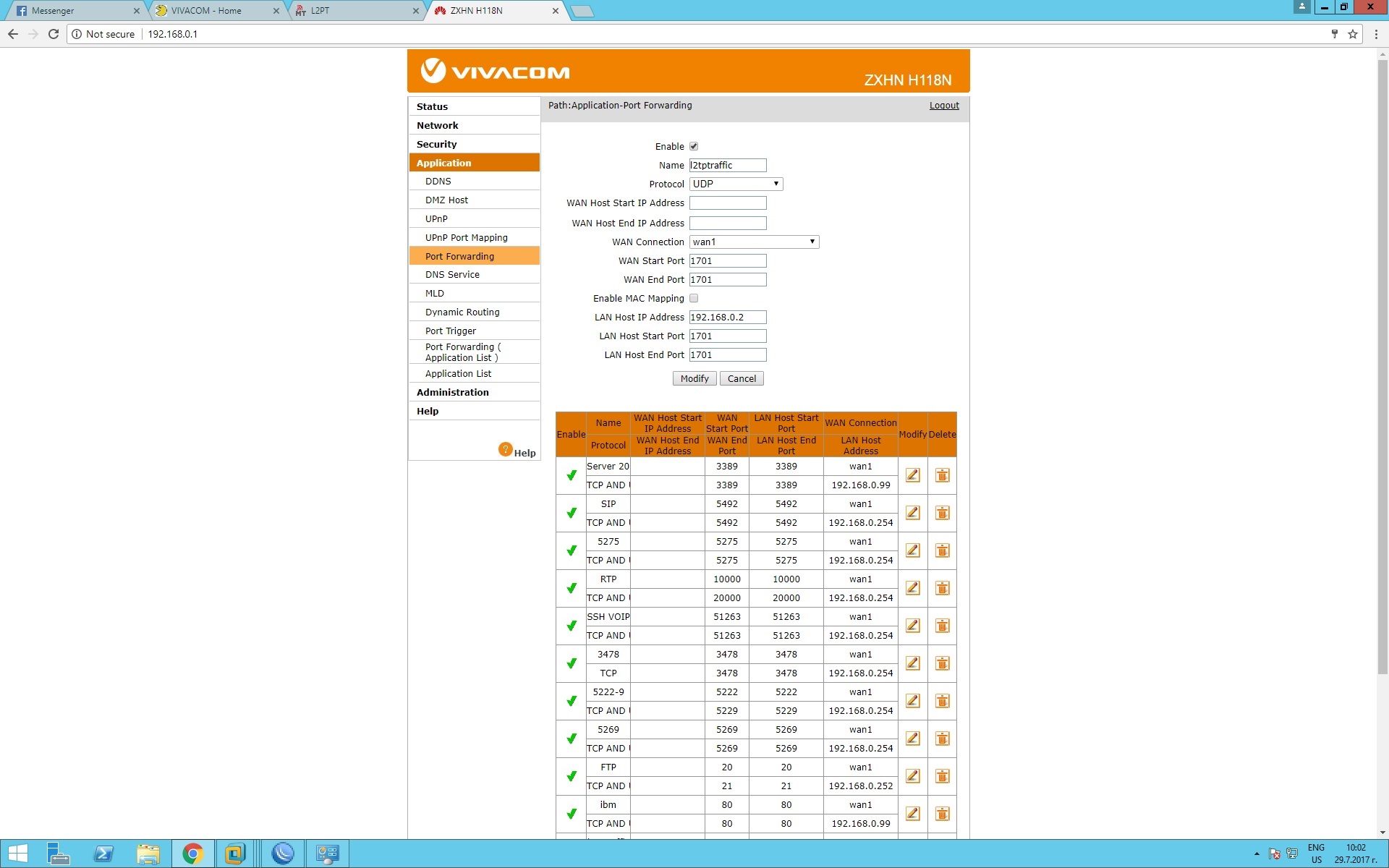

0 Administrator JohnTRIVOLTA Posted July 29, 2017 Administrator Report Posted July 29, 2017 (edited) Правилата са ти във филтъра а не в нат секцията, но като гледам не е нужно с тази постановка да ги добавяш, само трябва да си редиректнеш 3те UDP порта в модема на виваком към 192.168.0.2 , а не във виртуалният ти рутер! Edited July 29, 2017 by JohnTRIVOLTA
0 Taner Posted July 29, 2017 Author Report Posted July 29, 2017 (edited) Така? Но нищо не става. Edited July 29, 2017 by Taner
