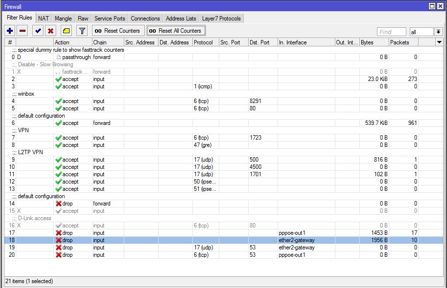

Нямам идея, уж не. Нямам кой знае какво там.
Нулирай броячите и виж кой евентуално натрупва трафик ....
Това е.
Забраних изцяло целия drop. Същата работа

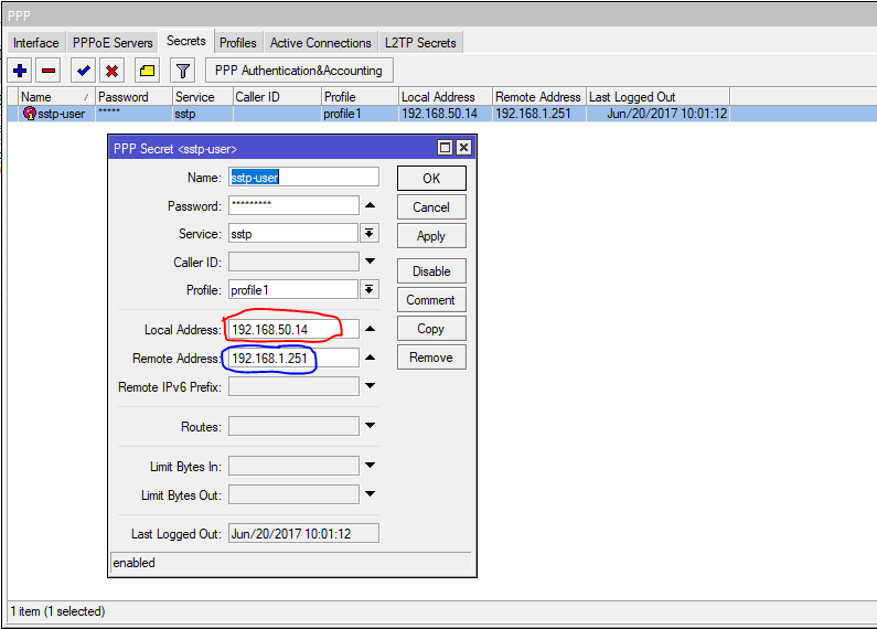

Преди 2 часа, Alexybg написа:
Пробвах Remote и Local така както е на картинката с една DHCP мрежа ( така си работи на другите ми микротици когато са с 1 WAN и няма loadbalance )

Таз снимка трябва да ти боде очите яко
Локалните са в мрежата на рутера
отдалечените са на клиента зад впн-а
като са ти еднакви нищо не става
ако искаш нета да ти идва през впн-а сложи си отметката в настройките на впн-а на клиента.
лан мрежата на офиса в червено
лан мрежа при клиент в синьо
ако имаш бридж на рутера в който ти е лана го добави в профила на впн клиентите

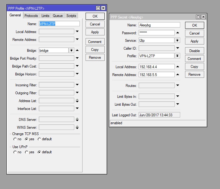

Това го разбрах, че не трябва да са от една. Исках да кажа че ги проиграх всякак си вариантите.
да са от една с различни, Local Adresa да е с IP от LAN мрежата.
Както е на снимката, и с Local адрес различен от LAN мрежата ..
Пробвах и с Bridge
Все няма нет.

Локалния адрес ТРЯБВА да е от LAN-а - в твоя случай 192.168.3.ххх
проблема е същия :(

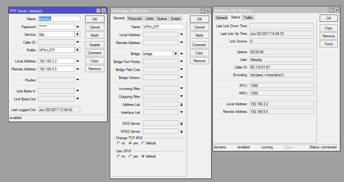

Даже сега нямам ping от Локалната мрежа до 192.168.3.2 - Destination host unreachable.
когато Local IP то е 192.168.4.4 имам ping до него, до Remote IP 192.168.5.5 нямам
Аз и от микротика пускам ping do 192.168.5.5
1 192.168.5.5                                             timeout
? не знам таки въобще трябва да е
Ping ot rutera до local i remote adress го докарах с горе написаното ,
от локално PC remote adress не го ping вам
само че остават същите проблеми, няма local и интернет.. В официалния форум гледам, че има доста хора който и те не могат да го направят това .. :(

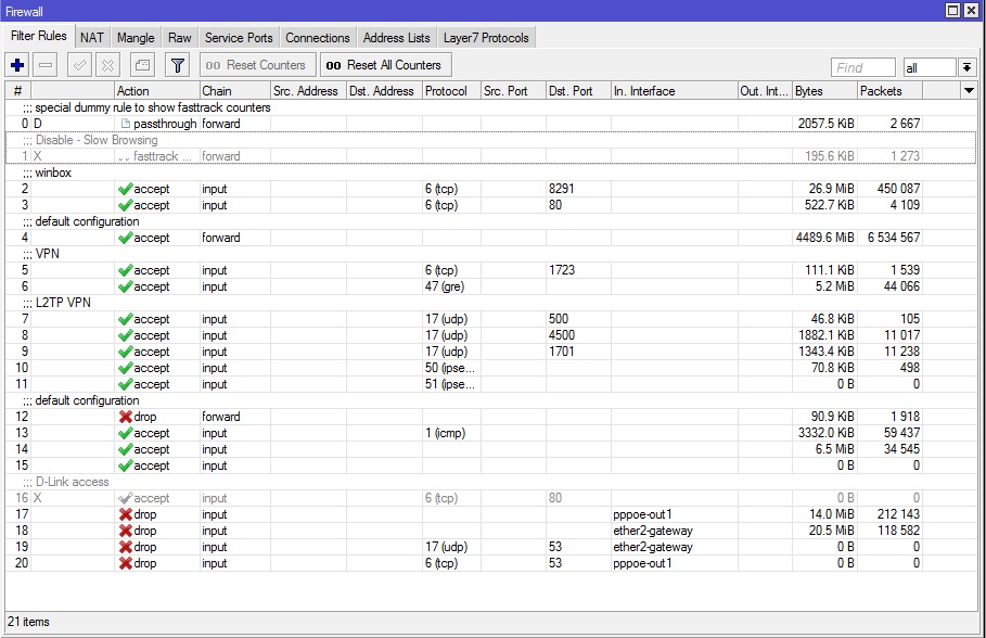

Проблема го открих, две правила в mangle и всичко си дойде на мястото
accept i prerouting и всичко си дойде на мястото :)
