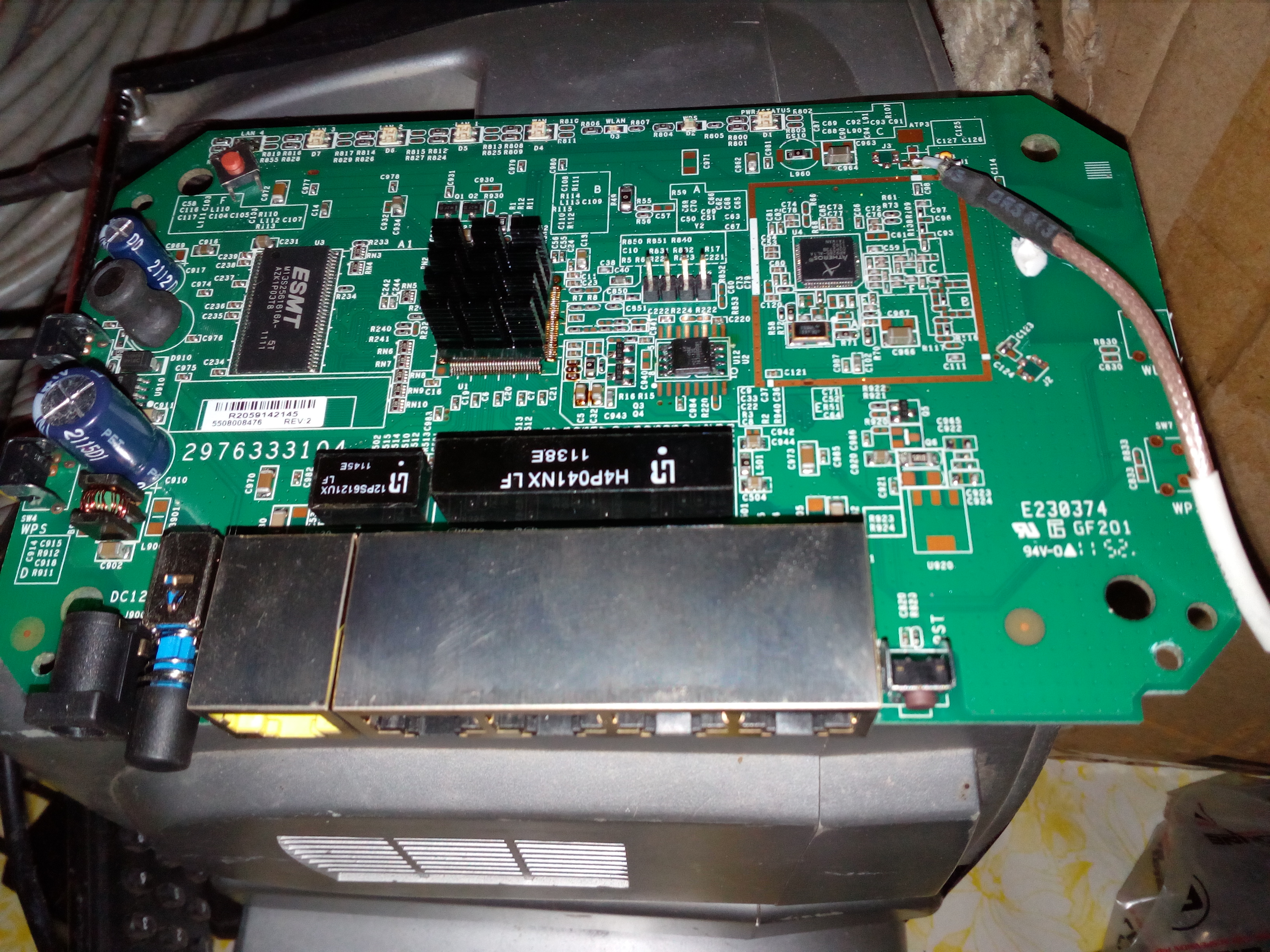

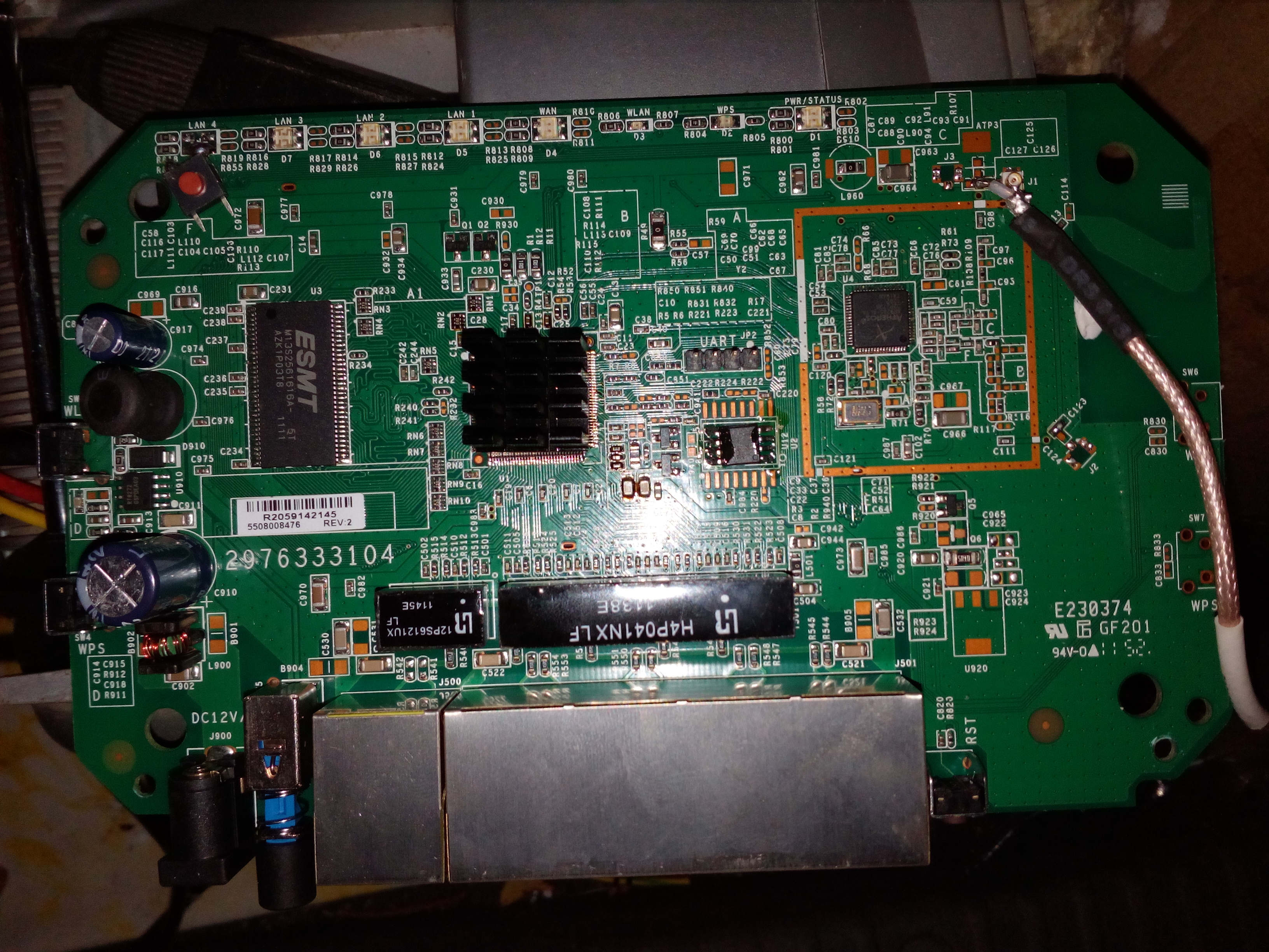

Петър Петров Публикувано 11 Декември, 2016 Доклад Публикувано 11 Декември, 2016 Знам че въпросът ми не е точно по темата , но понеже малко се доближава до нея реших да се включа и аз. Та на въпроса , по прикачените снимки дали някой врял и кипял колега няма да познае марката и модела на рутера. благодаря предварително.

Петър Петров Отговорено 12 Декември, 2016 Автор Доклад Отговорено 12 Декември, 2016 Устройството си работи, проблема е , че не е със оригинален софт а е префлашнат с UBNT а аз съм го получил без кутия.

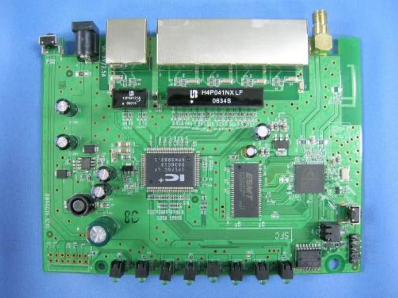

hgd Отговорено 12 Декември, 2016 Доклад Отговорено 12 Декември, 2016 Според числата на платката е AirLink AR430W (http://airlink101.com/products/ar430w.php ) GF201 E230374 с чип Atheros AR2318-AC1A
Администратор 111111 Отговорено 12 Декември, 2016 Администратор Доклад Отговорено 12 Декември, 2016 Преди 5 часа, hgd написа: Според числата на платката е AirLink AR430W (http://airlink101.com/products/ar430w.php ) GF201 E230374 с чип Atheros AR2318-AC1A Абсурд да е това WIFI чипа е с b/g/n а и споменатото устройство изглежда различно Харесай поста ^^^ Форумът е за взаимопомощ а не за свършване на чужда работа RB951Ui-2HnD / RBD25GR-5HPACQD2HPND&R11E-LTE6 / RB952Ui-5ac2nD-TC ɹɐǝɥ uɐɔ noʎ ǝɹoɯ ǝɥʇ 'ǝɯoɔǝq noʎ ɹǝʇǝınb ǝɥʇ
Петър Петров Отговорено 13 Декември, 2016 Автор Доклад Отговорено 13 Декември, 2016 А как мога да разбера какъв е процесора скрит под радиатора?

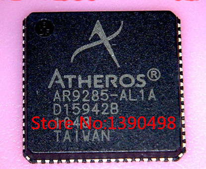

Администратор JohnTRIVOLTA Отговорено 13 Декември, 2016 Администратор Доклад Отговорено 13 Декември, 2016 (Редактирано) преди 35 минути, Петър Петров написа: А как мога да разбера какъв е процесора скрит под радиатора? Чипът е Atheros AR7240 в комбинация с радиото AR9285 ! Иначе рутерът е Netgear WNR1000 Редактирано 13 Декември, 2016 от JohnTRIVOLTA
Петър Петров Отговорено 13 Декември, 2016 Автор Доклад Отговорено 13 Декември, 2016 мисля , че намерих модела, NETGEAR WNR1000
Администратор JohnTRIVOLTA Отговорено 13 Декември, 2016 Администратор Доклад Отговорено 13 Декември, 2016 Да по заоблените краища няма как да се сбърка марката !
