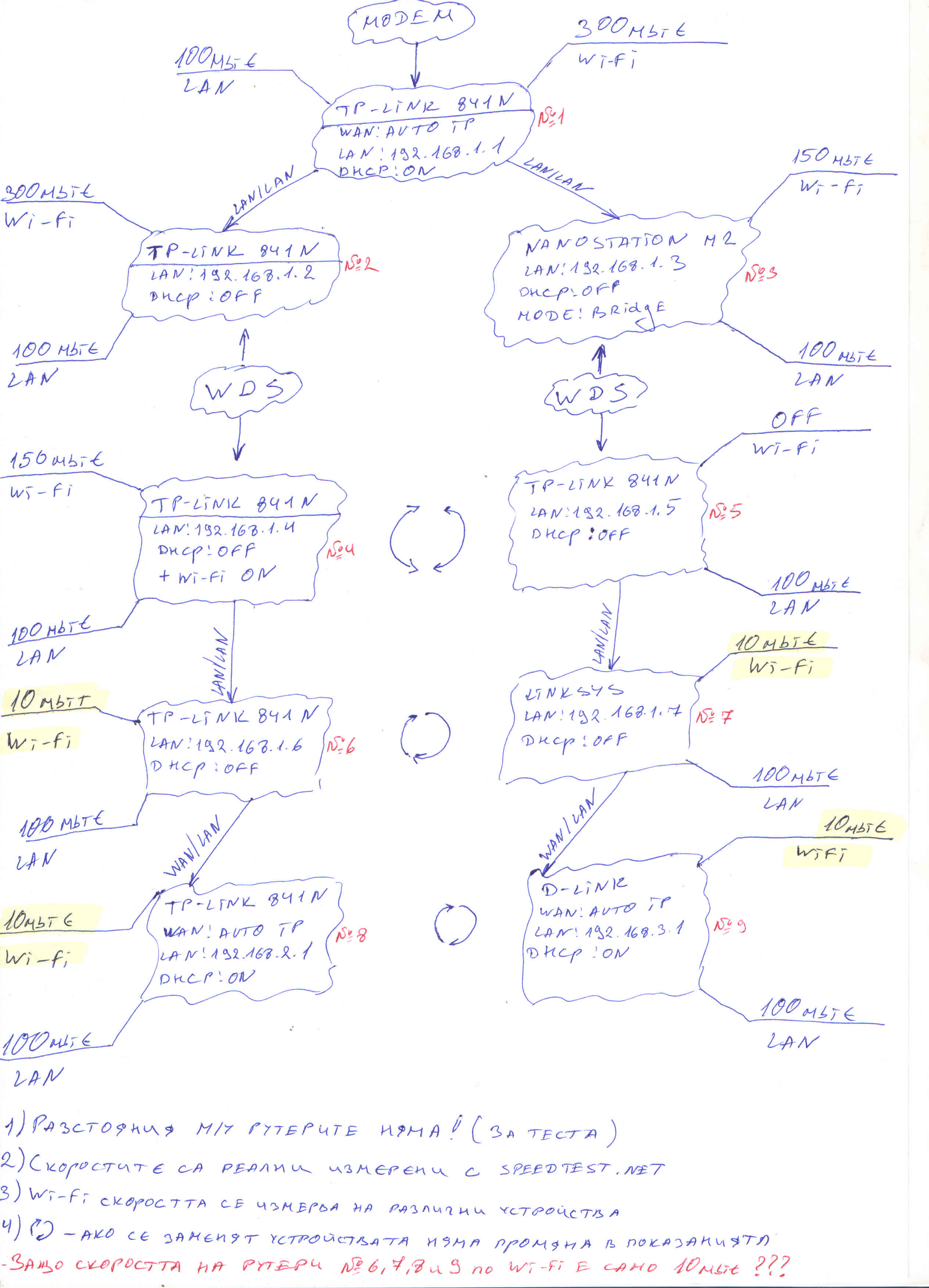

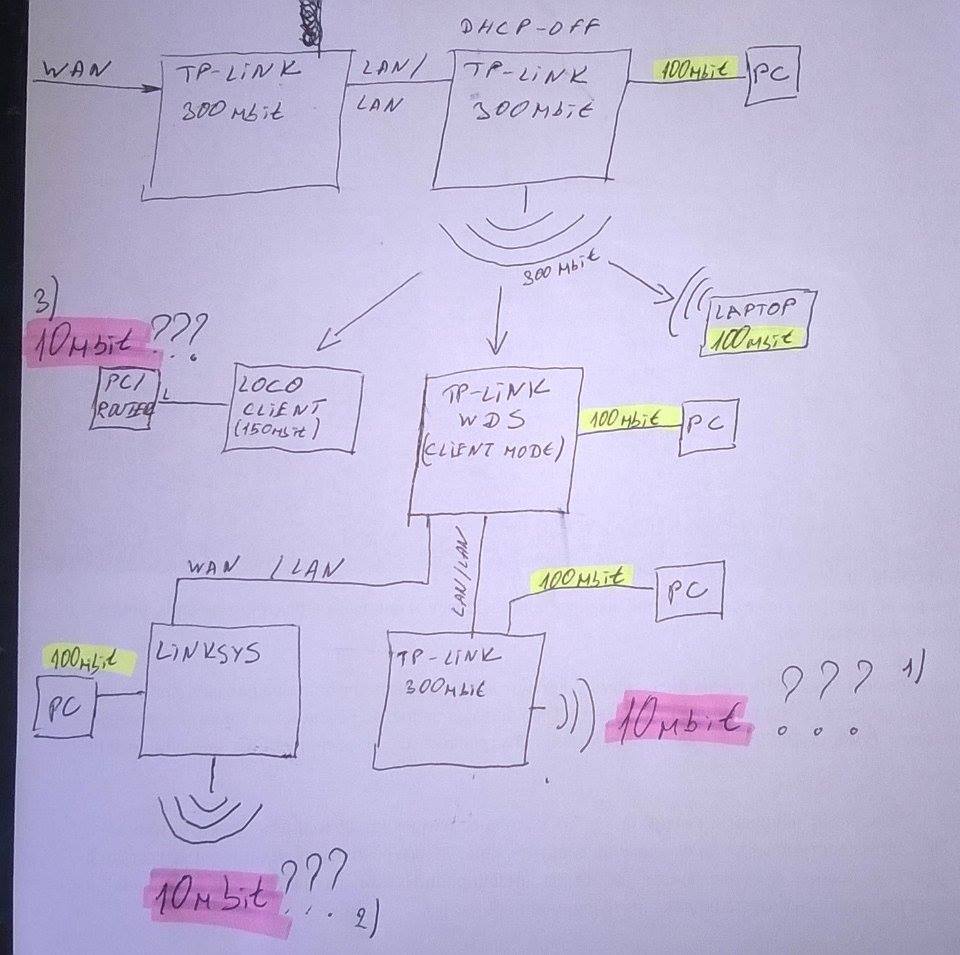

vetoto Публикувано 13 Ноември, 2016 Доклад Сподели Публикувано 13 Ноември, 2016 Здравейте, имам домашна мрежа в голяма къща (с дебели каменни стени ) без наличието на lan трасета, за да осъществя покритието на всички стай съм изградил следната мрежа:(показана на схемата по -долу). Сблъсках се със следния проблем който вече половин година не мога да го оправя а именно скоростта по безжичната мрежа е само 10 mbit a по лан-а на същите рутери имам максимална скорост от 100 mbit (реална 12 мегабайта в секунда) какво ли не пробвах, сменях крайните рутери слагах модеми ( с изключен DHCP естествено) и не става и не става направо не мога да спа вечер много ме дразни този проблем, че не мога да го оправя. Благодаря на всички предварително. Адрес на коментара Сподели в други сайтове More sharing options...
Администратор 111111 Отговорено 13 Ноември, 2016 Администратор Доклад Сподели Отговорено 13 Ноември, 2016 Какви са настройките на АР-тата и какви са клиентите? Харесай поста ^^^ Форумът е за взаимопомощ а не за свършване на чужда работа RB951Ui-2HnD / RBD25GR-5HPACQD2HPND&R11E-LTE6 / RB952Ui-5ac2nD-TC ɹɐǝɥ uɐɔ noʎ ǝɹoɯ ǝɥʇ 'ǝɯoɔǝq noʎ ɹǝʇǝınb ǝɥʇ Адрес на коментара Сподели в други сайтове More sharing options...
cna Отговорено 13 Ноември, 2016 Доклад Сподели Отговорено 13 Ноември, 2016 (Редактирано) Не разбирам какъв е "PCI Router"-а, който си написал. Провери ТП-Линковете, Локо-то и Линксис-а за: "Bandwidth Control" или "Quality of Service (QoS)" и ги изключи ако ги има активни. На Линксис-а не използвай WAN порта... пусни го през лана. Поне това като начало. След това може да напишеш по-конкретно какви са клиентските устройства, които ти качват само 10 Мбпс. Редактирано 13 Ноември, 2016 от cna Адрес на коментара Сподели в други сайтове More sharing options...
Networker Отговорено 13 Ноември, 2016 Доклад Сподели Отговорено 13 Ноември, 2016 Какви са клиентските у-ва които правят тези 10M, ако е едно и също, проблема да не е в него? Можеш да заиграеш с WPA-тата и канали - каналите не си указал в схемата. А защо по тази схема си подходил - не е ли по-чисто с PLC (PowerLine) адаптери с вграден Wireless? “...ние, можещите водени от незнаещите, вършим невъзможното за кефа на неблагодарните. И сме направили толкова много, с толкова малко, за толкова дълго време, че сме се квалифицирали да правим всичко от нищо...”, Константин Йозеф Иречек, 13.12.1881 г. Адрес на коментара Сподели в други сайтове More sharing options...
vetoto Отговорено 13 Ноември, 2016 Автор Доклад Сподели Отговорено 13 Ноември, 2016 (Редактирано) #Networker 1) Какви са клиентските у-ва които правят тези 10M, ако е едно и също, проблема да не е в него? - Лаптоп, таблет и гсм всички свързани по Wireless с обозначените рутери получават 10Мбит а като свържа лаптопа по кабел има 100мбит. 2) Можеш да заиграеш с WPA-тата и канали - каналите не си указал в схемата. -Как ли не ги въртях резултат няма (мога да направя още по подробна схема с описани настройки,че иначе става голям гювеч) 3) А защо по тази схема си подходил - не е ли по-чисто с PLC (PowerLine) адаптери с вграден Wireless? -Защото имах тези устройства както се казва без пари. #cna 1) Не разбирам какъв е "PCI Router"-а, който си написал. -Компютър или рутер все тая получават 10мбит 2) ще проверя (има активни " Enable WMM " ) ще ги спра. 3) На Линксис-а не използвай WAN порта... пусни го през лана. -Без значение къде се включва в Вана или в Лана с изключено DHCP резултата все е 10мбит по Wireless и 100 по лан кабела # 111111 1) Ще трябва да добавя настройките към схемата, че ще стане объркване тук. Редактирано 13 Ноември, 2016 от vetoto Адрес на коментара Сподели в други сайтове More sharing options...

Networker Отговорено 15 Ноември, 2016 Доклад Сподели Отговорено 15 Ноември, 2016 Писал си че няма разстояния между рутерите - да разбирам ли, че всичко е пуснато и се тества в рамките на една стая? “...ние, можещите водени от незнаещите, вършим невъзможното за кефа на неблагодарните. И сме направили толкова много, с толкова малко, за толкова дълго време, че сме се квалифицирали да правим всичко от нищо...”, Константин Йозеф Иречек, 13.12.1881 г. Адрес на коментара Сподели в други сайтове More sharing options...
vetoto Отговорено 15 Ноември, 2016 Автор Доклад Сподели Отговорено 15 Ноември, 2016 преди 41 минути, Networker написа: Писал си че няма разстояния между рутерите - да разбирам ли, че всичко е пуснато и се тества в рамките на една стая? Да, в една стая се тестват но само или левия или десния клон. А рутер номер 8 и 9 съм ги заменял със какви ли не рутери и резултата е винаги един и същ със скороста по безжичен път. Обсъдих проблема и с други хора и достигнахме до заключение,че всеки 2-ри рутер след "ВДС" получава 10мбит-а а всеки следваш,примерно 3-ти дели на още 2 т.е 5мбит и т.н. А интересното е ,че по лан на всеки рутер има максимална скорост от 100мбит ! Адрес на коментара Сподели в други сайтове More sharing options...
antonantov Отговорено 15 Ноември, 2016 Доклад Сподели Отговорено 15 Ноември, 2016 Какви са ти настройките за WIFI ? Сложи канала статичен а другото на auto. И двата wds да са поне през 3 канала разлика. Адрес на коментара Сподели в други сайтове More sharing options...
Networker Отговорено 15 Ноември, 2016 Доклад Сподели Отговорено 15 Ноември, 2016 (Редактирано) В една стая вероятно се самозашумяват! Само с разместване по каналите няма да помогне - пробвай да ги разхвърляш в съседни стаи или им намали мощностите - ако има вариант в интерфейса. Също така - тази част с WDS-а е добре да се прави със по-истински у-ва (примерно в двата края UBNT) - виж в Internet дали няма бъгове с firmware версията на TP-Link която ползваш за WDS-и (може да има и несъвместимост ubnt/tplink). Т.е. ако няма нужда от два отделни клона схемата трябва да включва един UBNT AP и един след него клиент - в този случай ако е point to point не ти трябват и WDS понеже рутерите са по кабел след тях. Редактирано 15 Ноември, 2016 от Networker “...ние, можещите водени от незнаещите, вършим невъзможното за кефа на неблагодарните. И сме направили толкова много, с толкова малко, за толкова дълго време, че сме се квалифицирали да правим всичко от нищо...”, Константин Йозеф Иречек, 13.12.1881 г. Адрес на коментара Сподели в други сайтове More sharing options...
