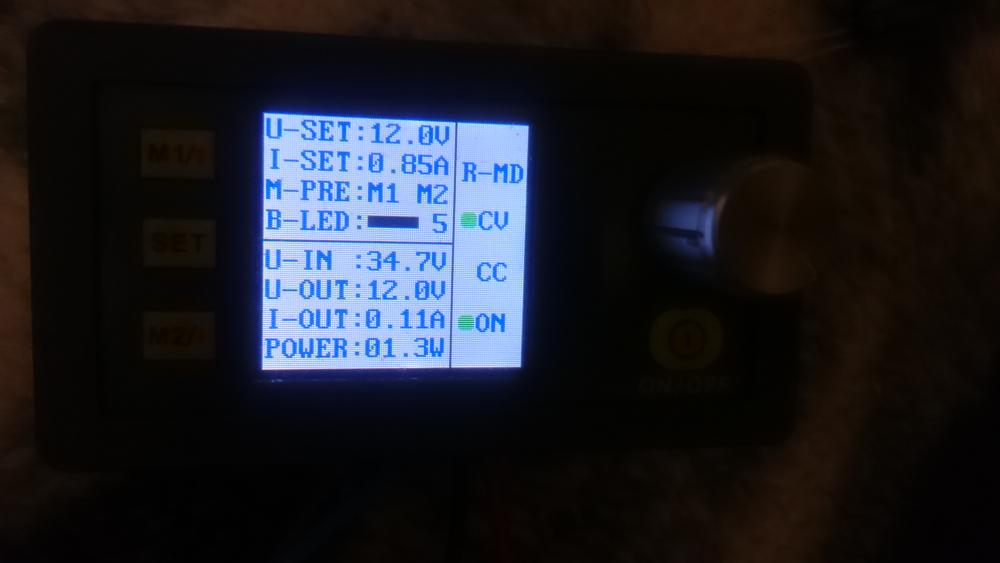

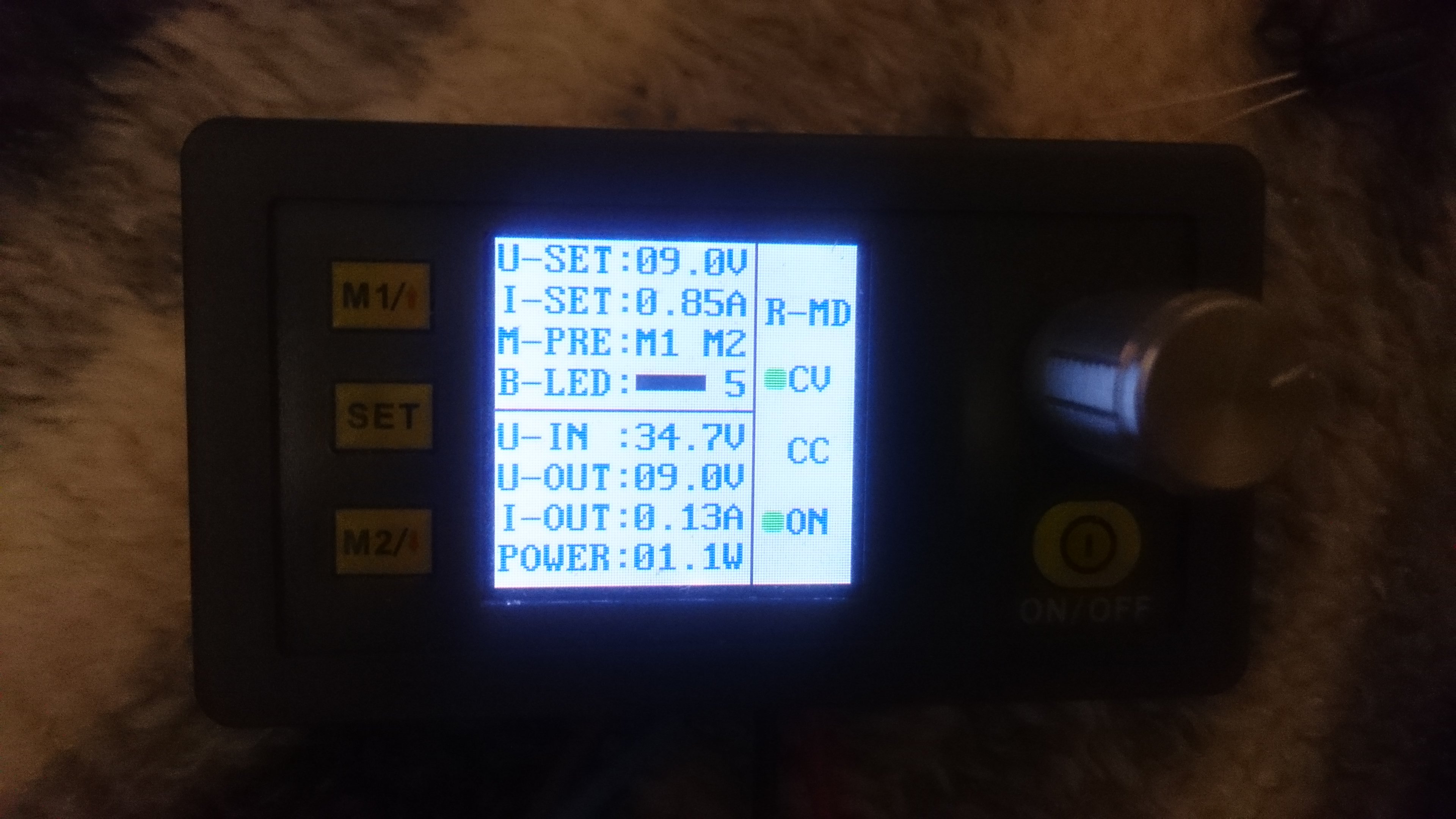

antonantov Отговорено 18 Ноември, 2016 Автор Доклад Отговорено 18 Ноември, 2016 Та по темата ако някой го интересува: TL-WR841N захранен със 9 и 12V без включен мрежов кабел към него. Устройва ме такава консумация ще си взема такъв. Прави ми впечатление вътрешния му DC-DC стабилизатор че е с ниско КПД но това не е проблем може да се оптимизира за 12V или да се замени с друг.

antonantov Отговорено 20 Ноември, 2016 Автор Доклад Отговорено 20 Ноември, 2016 Тези фактори съм ги предвидил но ще са само когато го ползвам и няма да е постоянно. Почти през цялото време денонощната консумация ще е тази на покой без трафик. Целта е да не хаби излишно акумулатора в облачни дни че то сапунерки много видове но и консумацията им различна.
