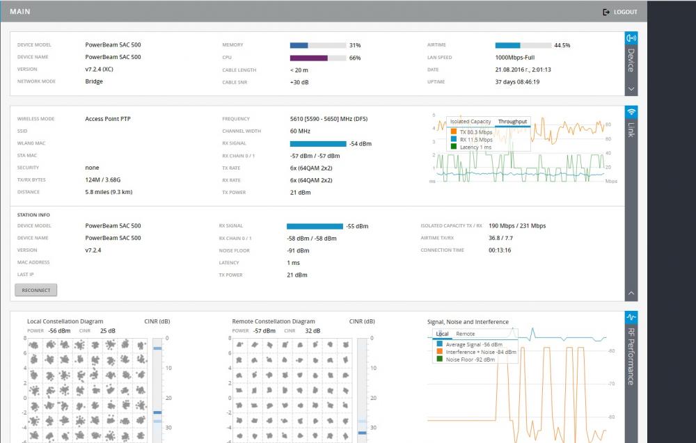

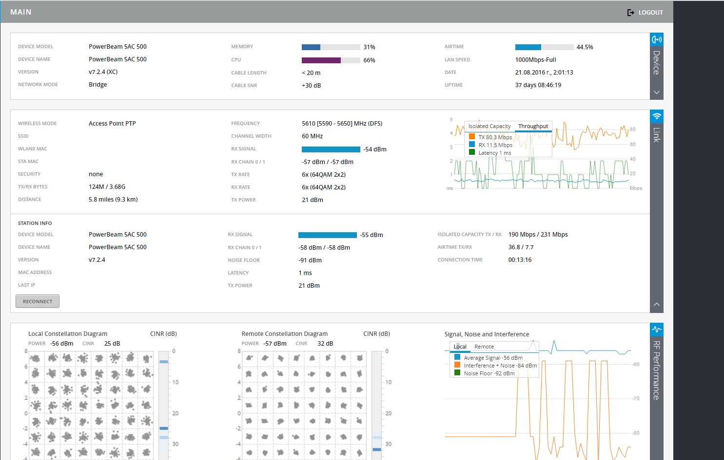

RudY-ElectriC Публикувано 3 Октомври, 2016 Доклад Публикувано 3 Октомври, 2016 (Редактирано) Здравейте, имам проблем с един линк, направен с въпросните устройства "PowerBeem AC500". Проблема се състой в това, че линка си сваля пропускателната способност периодично, в момента, линка умира на окoло 130Mbps, разстояние 9KM, реално е достигал около 240Mbps. Редактирано 3 Октомври, 2016 от RudY-ElectriC …Ние, можещите водени от незнаещите, вършим невъзможното за кефа на неблагодарни...те. И сме направили толкова много, с толкова малко, за толкова дълго време, че сме се квалифицирали да правим всичко от нищо… К. Иречек,
