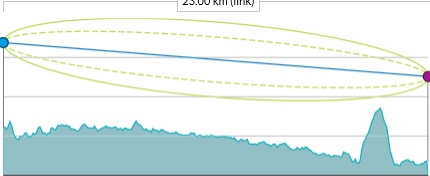

jack82 Публикувано 23 Юни, 2016 Доклад Сподели Публикувано 23 Юни, 2016 Здравейте имаме изграден линк с AirFiber 5U на 23 км забелязвам че постоянно се мени сигнала примерно вечер се закача -65-66 колко то трябва да бъде а през деня -70-71 разбира се това си е голяма разлика от рода на 250 дуплекс и 350 дуплекс някакви идеи от какво може да е по принцип лъча минава на няколко места през река но и 2 те точки са доста на високо ефира е добре има ги свободни 50 мхз на 2 та канала с новия фирмуер са 3.2 не съм пробвал стария 2.2 Неграмотен съм, не ми се смейте на правописа. Адрес на коментара Сподели в други сайтове More sharing options...
h3ll Отговорено 23 Юни, 2016 Доклад Сподели Отговорено 23 Юни, 2016 многотиемалкаантенатазатговаразстояниенопъкможедагисменишкогатоискашимаипоскъпиустройстваакотеинтересува Адрес на коментара Сподели в други сайтове More sharing options...
ushoplias Отговорено 24 Юни, 2016 Доклад Сподели Отговорено 24 Юни, 2016 Ако линка минава над вода, има проблем: водната повърхност отразява сигнала, и ако отразения сигнал се сфазира с основния се получава усилване, а ако се дефазира - се получава затихване. В общия случай, като се измести честотата с малко и проблема се изчиства. Адрес на коментара Сподели в други сайтове More sharing options...
master Отговорено 24 Юни, 2016 Доклад Сподели Отговорено 24 Юни, 2016 Това предполагам е в сила когато минава доста ниско над водата. Analog Audio™ Адрес на коментара Сподели в други сайтове More sharing options...
jack82 Отговорено 24 Юни, 2016 Автор Доклад Сподели Отговорено 24 Юни, 2016 Преди 1 час, ushoplias написа: Ако линка минава над вода, има проблем: водната повърхност отразява сигнала, и ако отразения сигнал се сфазира с основния се получава усилване, а ако се дефазира - се получава затихване. В общия случай, като се измести честотата с малко и проблема се изчиства. Да точно това се получава по принцип технологично по убнт калкулатора трябва се се виждат на -68 и сам забелязал когато времето е влажно отиват на -65 а когато е сухо отиват на -70 -72 преди линка беше изграден с 120 антени пак имаше променяне на сигнала но много по малко с 911ац бордове по дефолт се закачаха на -36 точно колкото трябва да бъде предполагам на 31дб и сигнала играеше много малко -36 -38-40 но това си е доста голям запас и не играеше роля на трафика но на тия малки шибани панички на убнт играе голяма роля взех да си мисля дали да не си върна 120 ките и да перна едни мимози Неграмотен съм, не ми се смейте на правописа. Адрес на коментара Сподели в други сайтове More sharing options...
Администратор 111111 Отговорено 24 Юни, 2016 Администратор Доклад Сподели Отговорено 24 Юни, 2016 Преди 1 час, master написа: Това предполагам е в сила когато минава доста ниско над водата. Значение има разстоянието между точките и ъгъла на излъчване на антените с други думи фреснел радиуса на едно голямо разстояние може да е 400 метра спрямо разстоянието. Харесай поста ^^^ Форумът е за взаимопомощ а не за свършване на чужда работа RB951Ui-2HnD / RBD25GR-5HPACQD2HPND&R11E-LTE6 / RB952Ui-5ac2nD-TC ɹɐǝɥ uɐɔ noʎ ǝɹoɯ ǝɥʇ 'ǝɯoɔǝq noʎ ɹǝʇǝınb ǝɥʇ Адрес на коментара Сподели в други сайтове More sharing options...
jack82 Отговорено 24 Юни, 2016 Автор Доклад Сподели Отговорено 24 Юни, 2016 (Редактирано) Да този чартеж много ми хареса май при нас се получава точно същото 2 те точки се виждат идеално но от единия край има един баир и най вероятно френзела си казва думата ще пробваме да дигнем антената с 1 метър от единия край но ще трябва да се преправя стойката и спънките дано се оправи.Да попитам нещо друго коя антена се нуждае от по голяма френзелова зона малката или голямата Редактирано 24 Юни, 2016 от jack82 Неграмотен съм, не ми се смейте на правописа. Адрес на коментара Сподели в други сайтове More sharing options...

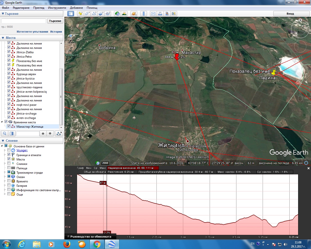

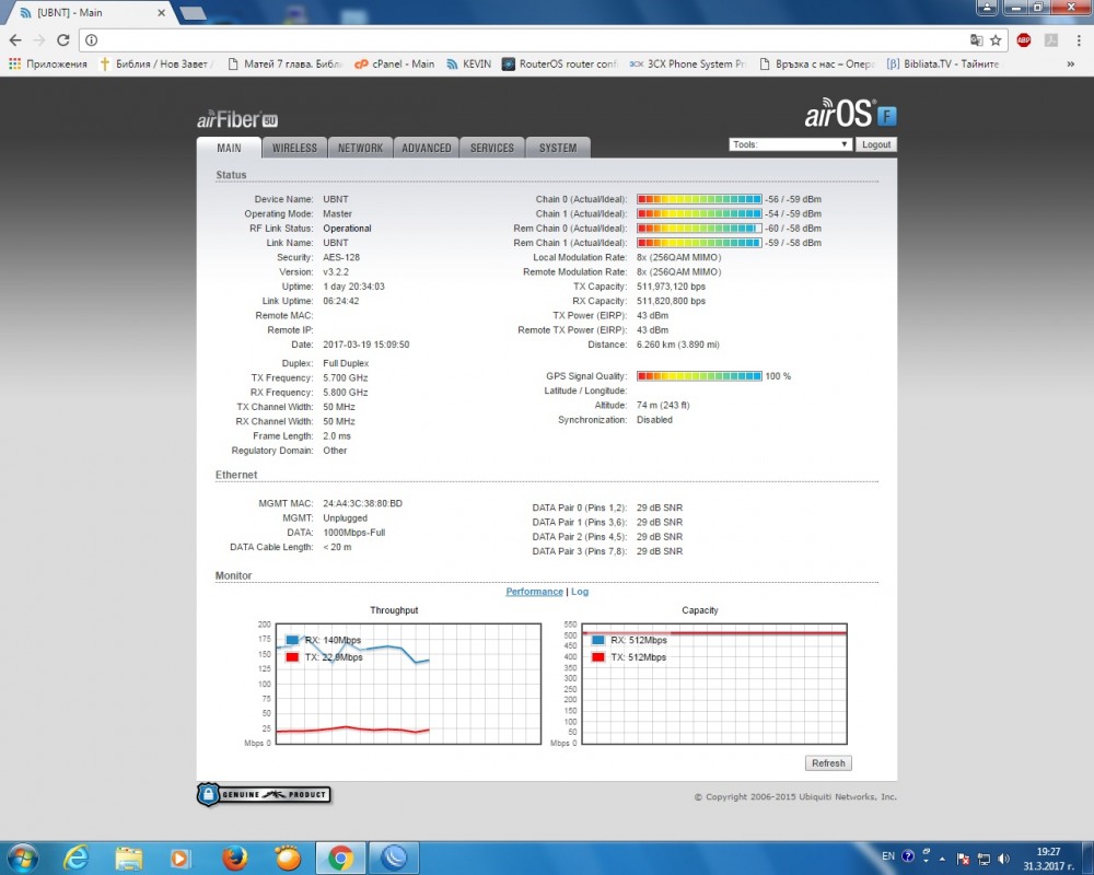

net-sar Отговорено 29 Март, 2017 Доклад Сподели Отговорено 29 Март, 2017 Погледнете! На по високата точка има чинията е поставена на височина 10м. на по ниската точка чинията е поставена на височина 12-14 метра Ако пожелаете ще ви пратя и снимки от монтираните airfiber5u Адрес на коментара Сподели в други сайтове More sharing options...
Администратор 111111 Отговорено 29 Март, 2017 Администратор Доклад Сподели Отговорено 29 Март, 2017 Ти караш над реката какво очакваш? Харесай поста ^^^ Форумът е за взаимопомощ а не за свършване на чужда работа RB951Ui-2HnD / RBD25GR-5HPACQD2HPND&R11E-LTE6 / RB952Ui-5ac2nD-TC ɹɐǝɥ uɐɔ noʎ ǝɹoɯ ǝɥʇ 'ǝɯoɔǝq noʎ ɹǝʇǝınb ǝɥʇ Адрес на коментара Сподели в други сайтове More sharing options...
net-sar Отговорено 31 Март, 2017 Доклад Сподели Отговорено 31 Март, 2017 (Редактирано) Всичко се оправи,благодарение на брат ми. Звъннах му и му споделих и той ми вика: -това е захранване.погледни си захранванията и си провери буксите!Не му повярвах но го послушах. Да вземе да се окажа захранва не то на мастера,като разпознаването бе съответно с докосване на захранващият адаптер -,,много бе горещо". Поръчахме от сенетик вчера и днес го монтирахме,Познай те ---ВСИЧКО ЗАСПА Малко трябва да си поиграем отвън,но това да е проблема Редактирано 31 Март, 2017 от net-sar Адрес на коментара Сподели в други сайтове More sharing options...
