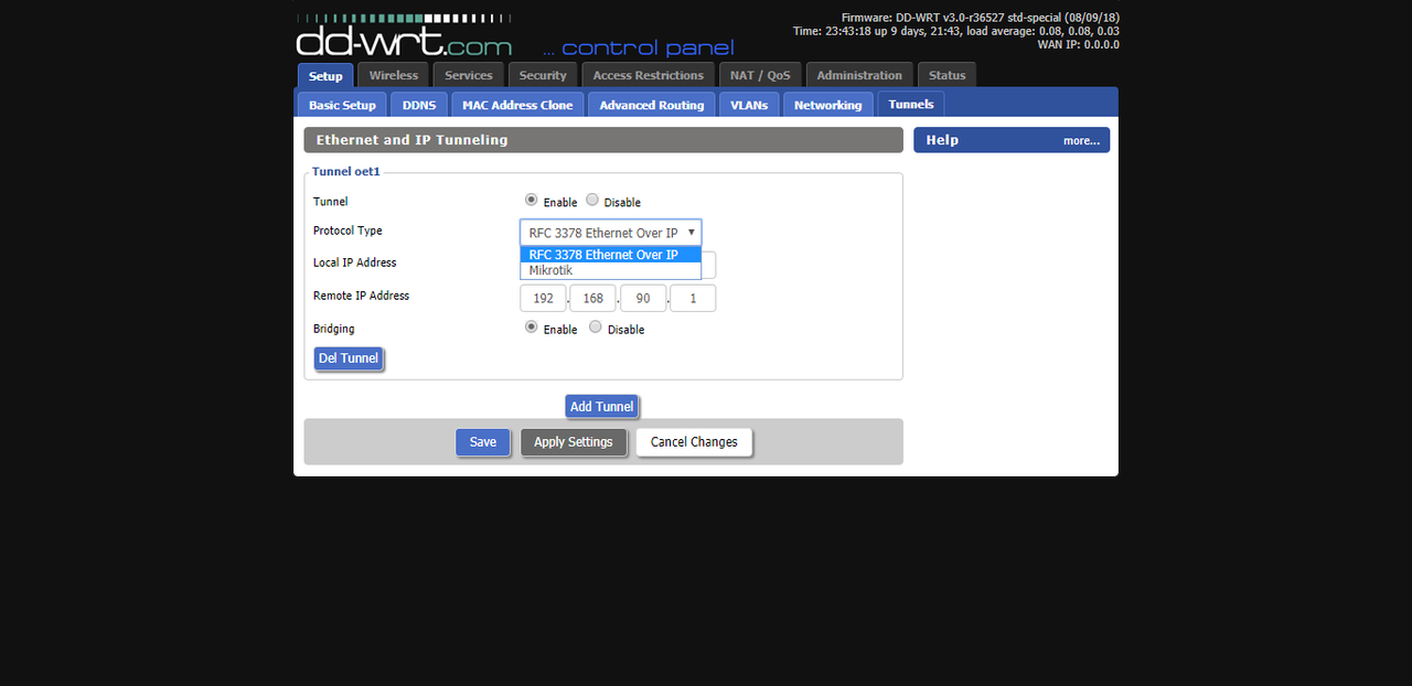

L2 свързаност при микротик може да се осъществи по няколко начина:
С EoIP, с EoIP върху PPP кънекция /L2TP, PPtP, SSTP, OpenVPN/ или директно с  PPP кънекция и BCP !
Относно DDWRT и тунелите нещата седят така"
https://i.postimg.cc/SxVg06cW/2018-12-26-183816.png
Интересно, че във версия 3 вече има поддръжка на Mikrotik EoIP !
