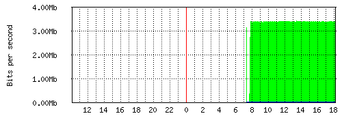

Това как ти излгежда? Това са близо 12часа без да прекъсне, а СТБ-то загуби ли връзка, спира с грешка или се рестартира само, а рестартира ли се само тръгва по мултикаст и след няма и 10сек зацепва. С пинговете искам да кажа, че няма проблем със свързаността между точка А и точка Б
