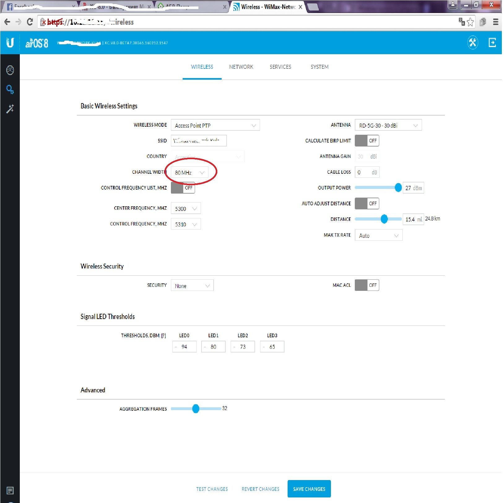

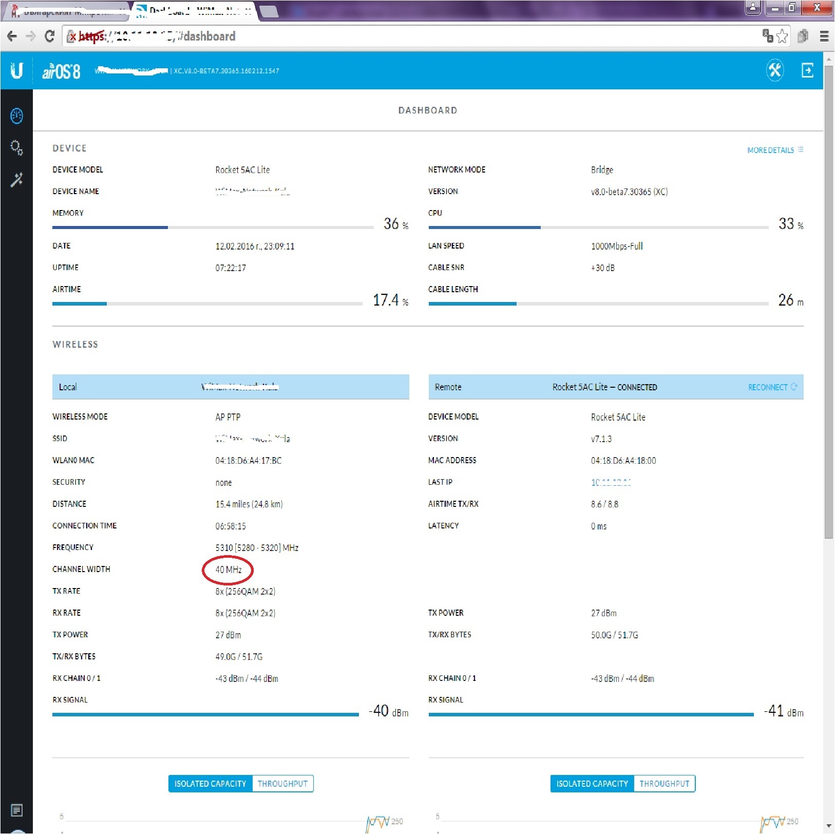

deniboy Отговорено 14 Март, 2016 Доклад Отговорено 14 Март, 2016 (Редактирано) Някой знае ли защо се получава.... слагам на 80 Mhz то застава на 20 или на 40 Mhz..... Редактирано 14 Март, 2016 от deniboy
TheCrowBG Отговорено 15 Март, 2016 Доклад Отговорено 15 Март, 2016 Честотата ти трябва да е по средата на 80Мхз лента и в зависимост от избраната държава, кои честоти са ти позволени за ползване. Ако за България позволените са 5200-5300, зададената честота трябва да е 5240-5260.
h3ll Отговорено 15 Март, 2016 Доклад Отговорено 15 Март, 2016 При мен също не става и затова вече свикнах да ги слагам на 60Mhz. Слагай и ти - разлика почти няма.
deniboy Отговорено 15 Март, 2016 Доклад Отговорено 15 Март, 2016 На 60 Mhz ги оставих за сега работи добре и няма почти разлика в скоростите..... че ми писна да изчезва тая диаграма.....
