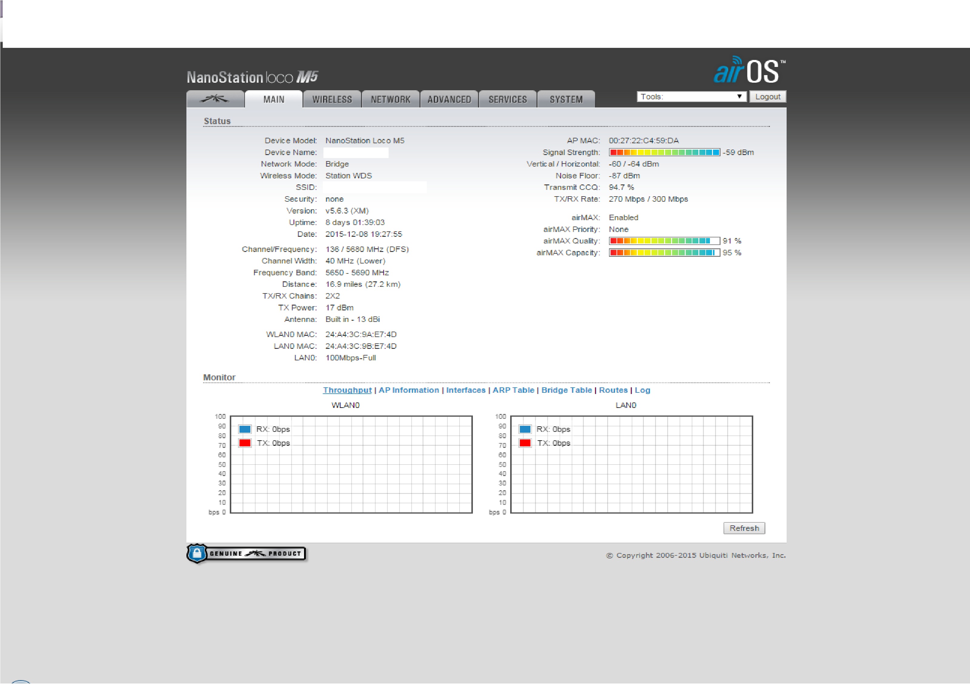

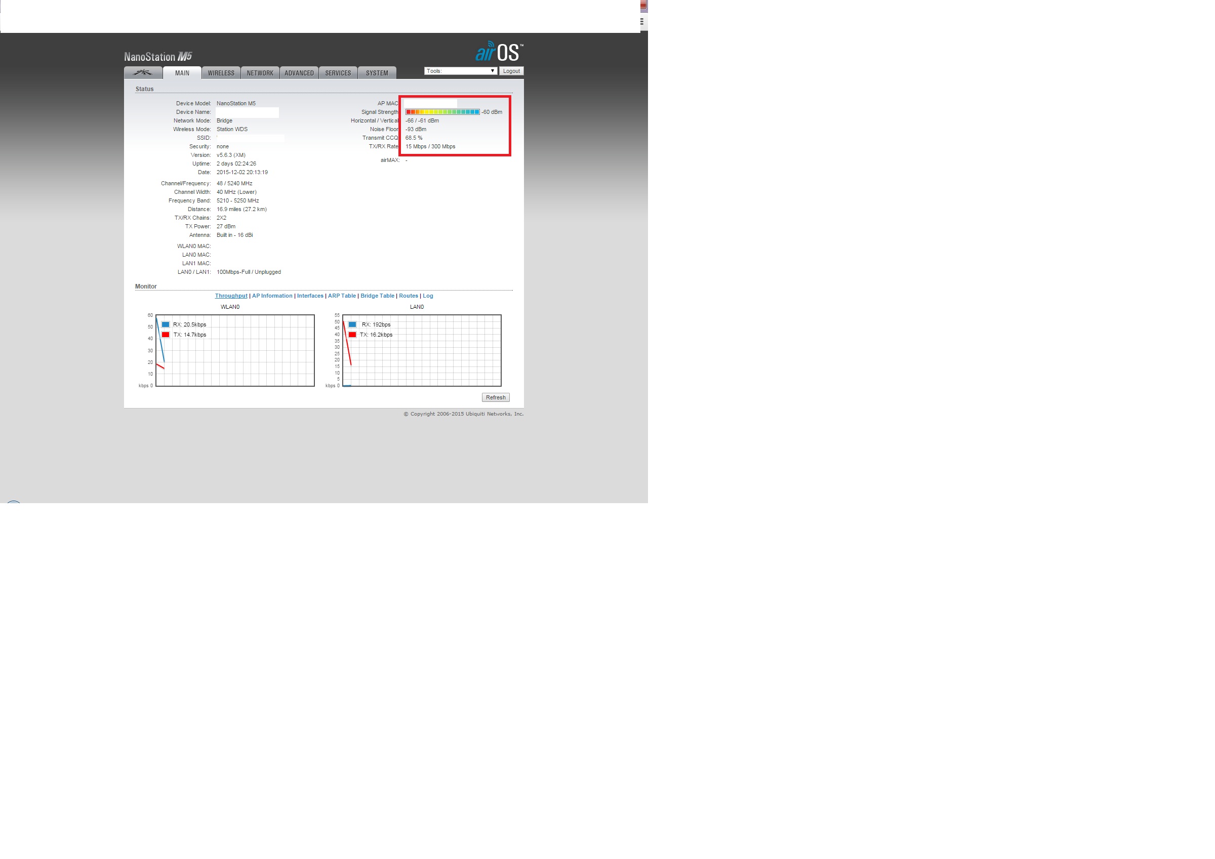

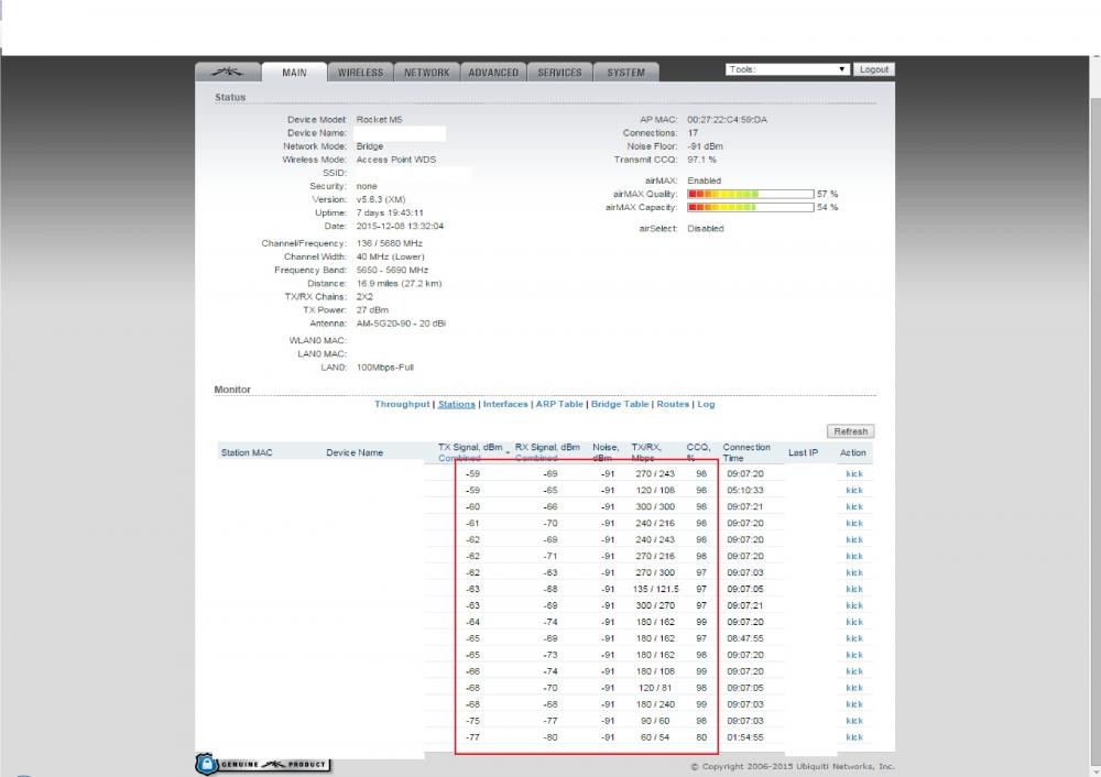

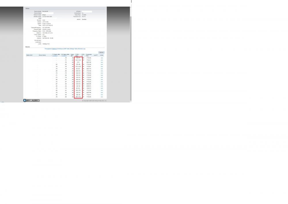

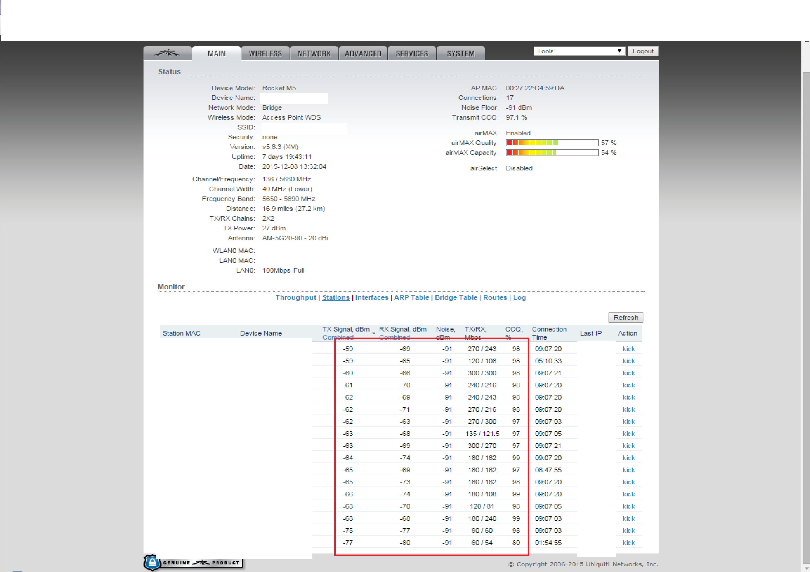

deniboy Публикувано 13 Януари, 2016 Доклад Публикувано 13 Януари, 2016 Проблема се получава предимно вечер след 5-6 чеса , ефира е чист и от двете страни , няма и натоварване на трафика , клиентите са на растояние 2 км. Някой ако има отговор по темата ще се радвам да го сподели....!!!
master Отговорено 13 Януари, 2016 Доклад Отговорено 13 Януари, 2016 Ccq то ти е ужасно ниско. Analog Audio™
deniboy Отговорено 14 Януари, 2016 Автор Доклад Отговорено 14 Януари, 2016 преди 18 часа, master каза: Ccq то ти е ужасно ниско. Принципно да пада до 72% и после рязко се покачва до 95-96% , работи добре 5-10 минути след което пак пада надолу , скоростта става ниска и пинга започва да варира от 10 мс до 700-800 мс Изключвам да има проблем при клиент защото ги спирах един по един всичките , и проблема си оставаше. Смених Firmware и на Рокета и на клиентите с всички версии след 5,5,6 , ефира е чист като сълза и от двете страни ,смених и каналите ,, всичко без ефект....

deniboy Отговорено 14 Януари, 2016 Автор Доклад Отговорено 14 Януари, 2016 преди 1 час, master каза: Да не би AP то да ти е XM, а клиенти да имаш с XW. В момента точно съм зад клиента на един п2мп 10км рокет с клиент нанобеам м5 и положението е по-зле от колкото като беше с нано бридж т.е. от старите. RX e 300 но ТX се изменя от 160 до 240. Ми принципно Рокета ми е XM , при клиентите е мешана работата има XM и XW но всичките са NanoStationM5 Loco и 4 броя са airGrid 27 dbi по принцип проблема се получава при всичките няма значение дали са XM или XW , Днес замерих при един клиент скоростите имаше 70 down 45 up
master Отговорено 14 Януари, 2016 Доклад Отговорено 14 Януари, 2016 Колко клиента слагате на рокет? Analog Audio™
deniboy Отговорено 14 Януари, 2016 Автор Доклад Отговорено 14 Януари, 2016 преди 42 минути, master каза: Колко клиента слагате на рокет? Там където е проблема са около 21-22 клиента в едно селце , иначе повече от 55-60 гледам да не ги катеря....
master Отговорено 14 Януари, 2016 Доклад Отговорено 14 Януари, 2016 Някой клиент с лош сигнал ти прави мизерията, проблемен в ап то или конкуренция според мен. Analog Audio™
deniboy Отговорено 14 Януари, 2016 Автор Доклад Отговорено 14 Януари, 2016 преди 4 минути, master каза: Някой клиент с лош сигнал ти прави мизерията, проблемен в ап то или конкуренция според мен. Принципно до сега нямаше пуснат AirMax защото при клиент имаше един умрел tp-link 7510n и те не работят с него , днес го разкарахме... За момента нещата се държат добре и проблема го няма , ще го следя 2-3 дни за да видя как ще работи и ще кажа....
