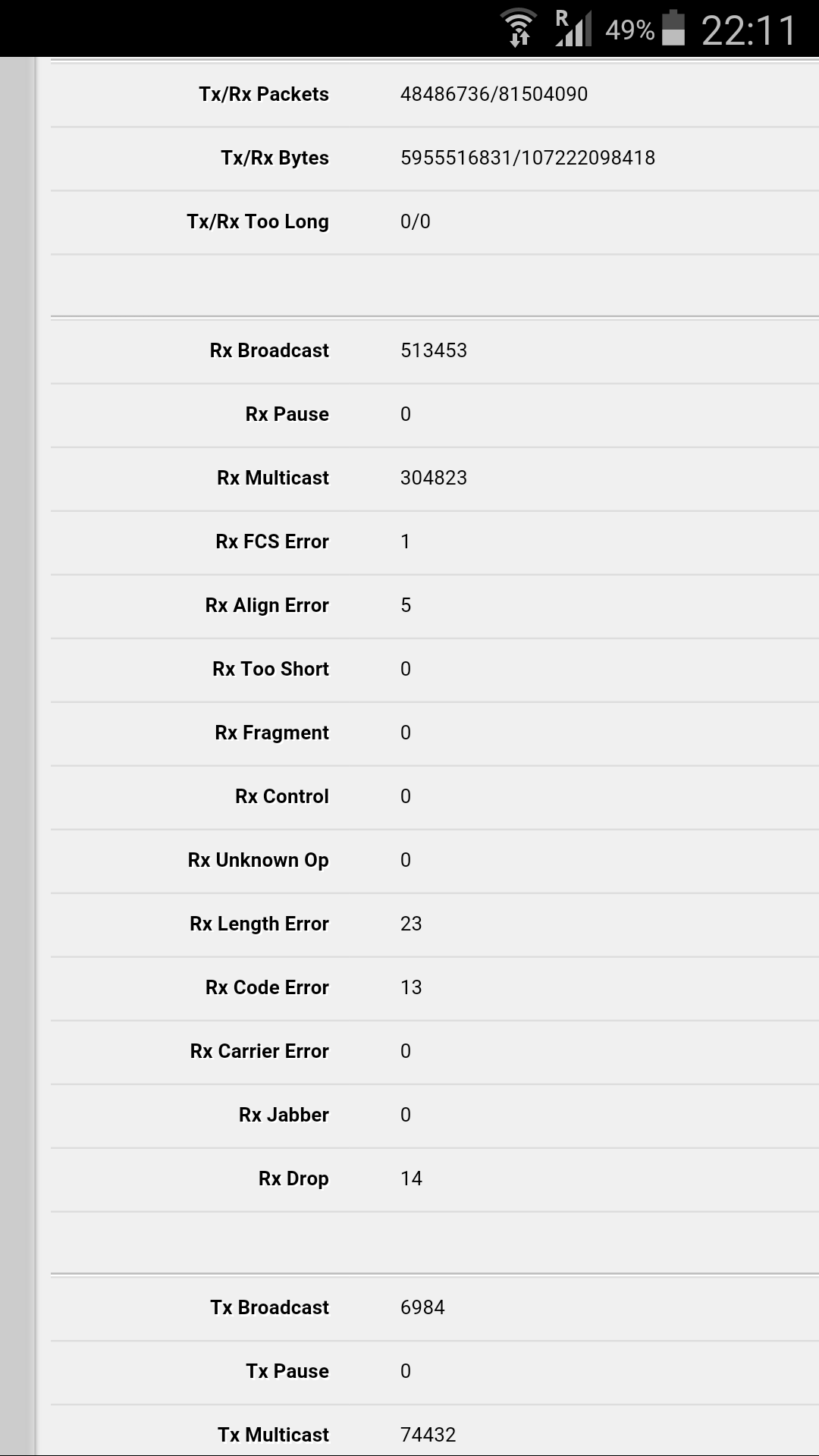

Октодиан Публикувано 25 Ноември, 2015 Доклад Публикувано 25 Ноември, 2015 Здравейте днеска забелязах,че се е появили грешки в ап то нетметал някой ако може да помогне ще съм благодарен
Mile Отговорено 26 Ноември, 2015 Доклад Отговорено 26 Ноември, 2015 При микротишкия хардуер е по-притеснително няма грешки. Не се притеснявай. Нормално е, а и са пренебрежимо малко.
Октодиан Отговорено 26 Ноември, 2015 Автор Доклад Отговорено 26 Ноември, 2015 повече от 10mbits не минава утре ще сменям лан кабела дали ще се оправи проблема
master Отговорено 27 Ноември, 2015 Доклад Отговорено 27 Ноември, 2015 Сега загледах микротиците и нито един не е натрупал грешки, а има с по над 100дена. Погледни си лан трасето и/или отсрещната страна. Analog Audio™
Октодиан Отговорено 27 Ноември, 2015 Автор Доклад Отговорено 27 Ноември, 2015 проблемът се оказа в борда пред АП то след смяна се оправи но една от грешките остана пак но си работи нормално
