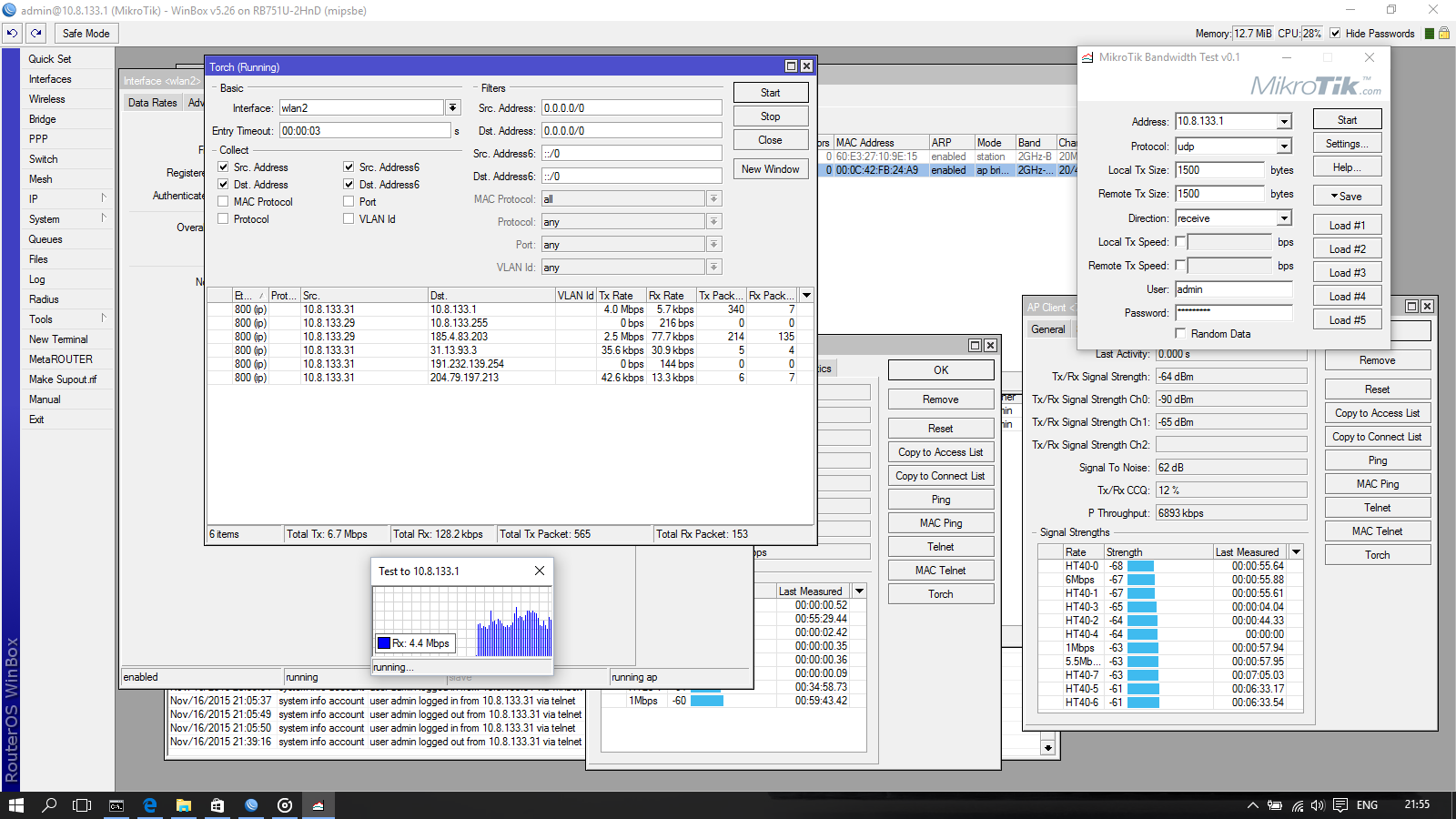

blagynchy Отговорено 16 Ноември, 2015 Автор Доклад Отговорено 16 Ноември, 2015 С голям зор го върнах към живот работи на 5.26 донгъла го разпознава и работи има хубав сигнал и качество но като се вържеш трафика го няма никакъв. А пък с неговия си вграден wifi чип качеството на сигнала играе много и е малък мин 3-4% макс 30~% пробвах всякакъви настройки и канали но ефект никакъв, свалянето е максимум 7-8 mbps а качването стига до 40~mbps и другото което е при сваляне пинга се вдига много. Ако някой знае причина или решение моля да сподели. Тестовете на скороста съм ги правил с btest;

blagynchy Отговорено 16 Ноември, 2015 Автор Доклад Отговорено 16 Ноември, 2015 Пипах какво ли не, давах му ресет на настройките колко ли не пъти но няма ефект. Ето сега какви са: http://pastebin.com/fZi0Tt8V

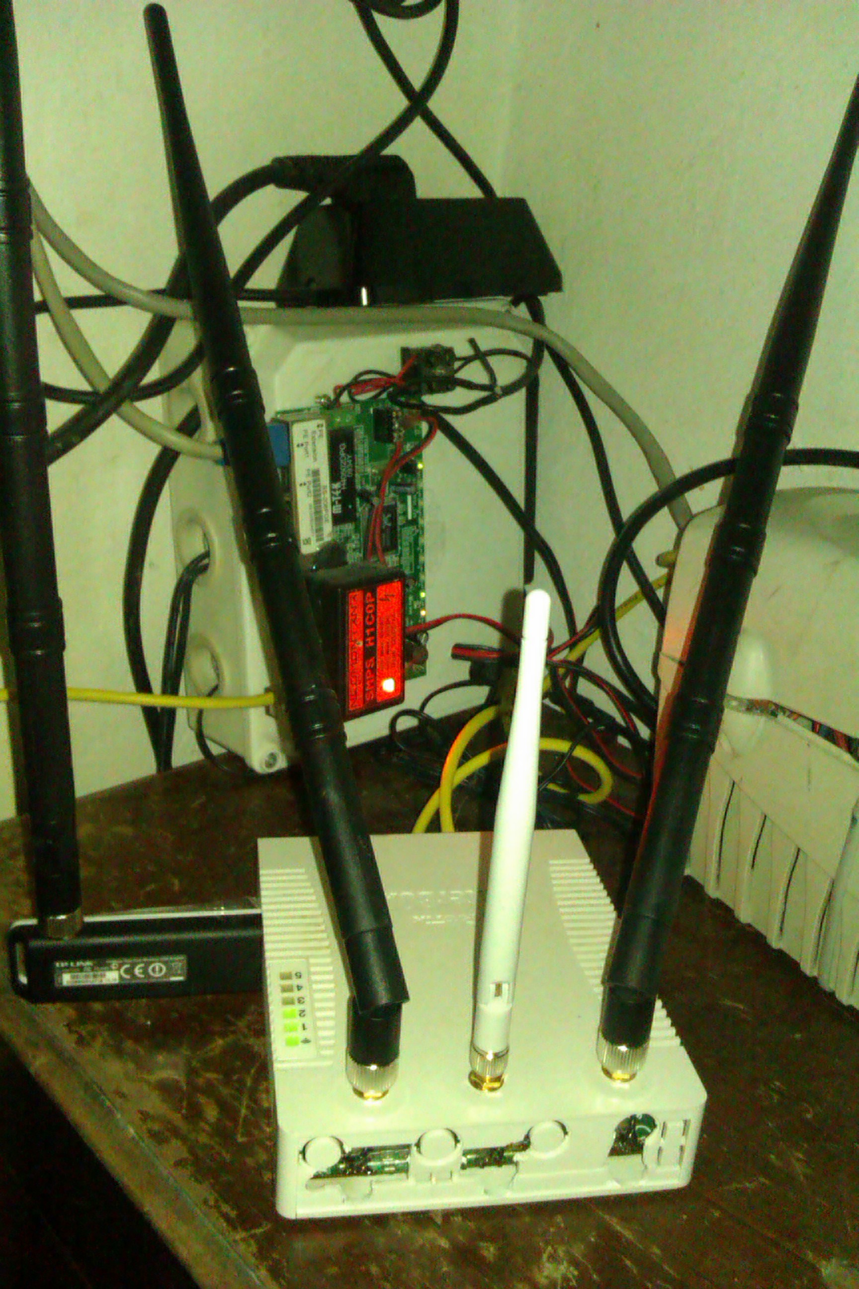

Администратор JohnTRIVOLTA Отговорено 16 Ноември, 2015 Администратор Доклад Отговорено 16 Ноември, 2015 antenna-gain=0 antenna-mode=ant-a ... сложи "3dbi" антената и да е "b" antenna-gain=3 antenna-mode=ant-b
blagynchy Отговорено 16 Ноември, 2015 Автор Доклад Отговорено 16 Ноември, 2015 По тази логика флашката на tp-link за АР няма да стане, за клиент все още не съм я пробвал. На dbi слагах и повече, по-принцип антените ги водят 16дб. И не - не е от монтажа на антените още от преди с неговите си почна да прави така и за това рекох че ако стане стане няма какво да губи повече от това Имаше период в средата когато дойде при мен борда по wifi вадеше 120-130 mbps up&down ... Антените са вързани правилно на изхода от чиповете е в ядрото на кабела а ширмовката е граунд. Ето и две снимки от положението:
