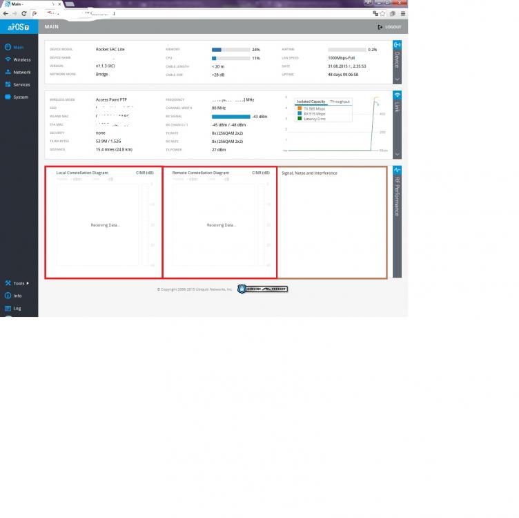

deniboy Отговорено 4 Ноември, 2015 Доклад Сподели Отговорено 4 Ноември, 2015 Здравейте колеги , вчера сложихме Rocket Ac-Lite на линк 28 километра , антените от двете страни са по 150 см , сигнала е -58 dbi , когато се натовари линка двата Rocketa губят връска между се беси , това се получава само когато се натовари линка , ефира е доста зашумен и едвам си намерих канал. Адрес на коментара Сподели в други сайтове More sharing options...
TheCrowBG Отговорено 4 Ноември, 2015 Доклад Сподели Отговорено 4 Ноември, 2015 (Редактирано) Няма какво да се прави с това устройство, решение е PTP с PRISM или AF5X. Може да отключиш малко честоти, ако не си направил и да избягаш на тях. ubnt_switcher_V2.1.cmd Редактирано 4 Ноември, 2015 от TheCrowBG 1 Адрес на коментара Сподели в други сайтове More sharing options...
deniboy Отговорено 4 Ноември, 2015 Доклад Сподели Отговорено 4 Ноември, 2015 Преди да ги сложа имах Mk-Net-Metal с тях беше по зле положението , но сигнала беше -54 dbi , според теб проблема е в зашумяването ? Отключил съм всички канали , Ако това е причината ще си поиграя още малко , или да сложим по голяма антена от едната страна (примерно 210 см) Адрес на коментара Сподели в други сайтове More sharing options...
TheCrowBG Отговорено 4 Ноември, 2015 Доклад Сподели Отговорено 4 Ноември, 2015 Точно, с PTP модела ще караш трафик но с Lite толкова - колко трафик се гони? Адрес на коментара Сподели в други сайтове More sharing options...
deniboy Отговорено 4 Ноември, 2015 Доклад Сподели Отговорено 4 Ноември, 2015 Ми поне 350 ми трябват , ако може и повече няма да е излишно , С PTP не виждам много разлика между двата модела освем че има airPrism Проблема най вече е че се губи линка за 10-15 секунди , Иначе като цяло знам че няма да закара много трафик , се пак за цената не мога да искам повече. Другия Rocket Ac- PTP според теб колко повече може да закара от Lite модела .... ? Адрес на коментара Сподели в други сайтове More sharing options...
Gesha Отговорено 4 Ноември, 2015 Доклад Сподели Отговорено 4 Ноември, 2015 Здравейте. Днес пробвах 2 рокет AC P2P с AirPrism на 15 км с 140ки антени. Резултата е плачевен. Разкачат се като мине трафик губят пакети ужас! Адрес на коментара Сподели в други сайтове More sharing options...
TheCrowBG Отговорено 4 Ноември, 2015 Доклад Сподели Отговорено 4 Ноември, 2015 Зависи от шума.... 150 ми е носило при 50 MHz лента, а Lite нищо разкачаше... на по голяма лента беше по зле заради шума При тази скорост слагай AF5X и готово Адрес на коментара Сподели в други сайтове More sharing options...
deniboy Отговорено 5 Ноември, 2015 Доклад Сподели Отговорено 5 Ноември, 2015 Имам едни и на 6 км . с тях нямам проблеми. До тях съм сложил и Nano Beam ac 19 dbi и те работят добре.... Видях че приемащия Rocket гасне се едно не му достига ток , което е много странно защото кабела е 10 метра. Ще го сменя днес да видя какво ще стане.... Адрес на коментара Сподели в други сайтове More sharing options...

deniboy Отговорено 7 Март, 2016 Доклад Сподели Отговорено 7 Март, 2016 преди 24 минути, kokaracha написа: PPPoe-то е капризно ... иска стабилна мрежа. Имате проблеми по трасето или суйч прави мизерия. То че е капризно ,капризно е .... Идеята е че тая диаграма като изчезне и всичко е туш, Адрес на коментара Сподели в други сайтове More sharing options...
