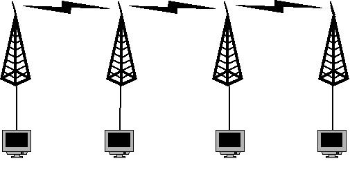

Предварително се извинявам, ако това е дискутирано преди, но не успях да намеря полезна информация на този етап. Може и аз да не си дефинирам правилно търсенето...  :-[
Проблемът е следният:
Поставиха ми задача да намеря начин за последователно свързване на безжични точки, като към всяка точка по кабел е вързана работна станция, която предава информация към съседните или към отдалечена централна точка.
За повече яснота съм нарисувал схема:
post-4588-0-59841600-1433160366_thumb.jp
Идеята е връзката да бъде през wi-fi, разстоянието между всеки две точки е по-малко от 100м (вероятно около 50м), всеки две съседни точки се свързват последователно (point to point) - това значи една връзка към предишния и една към следващия, а към всяка точка е свързана работна станция по етернет. По този начин трябва да се получи дълга wi-fi линия, през която да комуникират работните станции.
До сега съм стигнал до извода, че WDS не е моя вариант. И изобщо трудно ще реализирам чист етернет през последователни wi-fi връзки. По-скоро много p2p връзки, върху които да се пусне OSPF и всичко да мине на IP ниво.
Във връзка с това ми трябва помощ с избора на Микротик устройства, които да имат възможност за две wireless връзки, поне 2 етернет порта, вариант за антени към тях, а също и повечко RAM за да си направят рутинг таблицата (която предполагам няма да е малка). Съжалявам, но безжичните технологии са ми слабо място  :-
Благодаря предварително на всички!

При мен няма да има wi-fi потребители. През wireless-а ще бъде "магистралния" пренос. Точките ще бъдат наредени в права линия и идеята е първата да няма връзка с третата, а да минава през втората. Абсолютно последователно. Знам, че ще възникне въпрос "а какво ще стане ако някоя междинна точка откаже?", но това за сега не е предмет на постановката.
Идва ми на ум да се обединят двете безжични връзки в бридж. Дали това е уместно. За съжаление нямам устройства, с които да експериментирам. И всъщност по-големият ми проблем е точно избора на устройства. Трябва да предложа вариант, за да се сметне бюджет и едва тогава ще мога да взема тестови бройки :(

Представям си го като множество p2p линкове. Всеки две съседни станции имат дедикирана връзка една с друга.
В същото време разстоянията не са големи и това ме кара да си мисля, че не са необходими много мощни модули. По-скоро с насочени антени за да се стесни ъгъла на сигнала.
Мислех си за RB433UL с по две карти (R52Hn), но дали мога да им закача насочена антена?
И дали ако направя бридж между двете карти ще се получи чист етернет линк?
Ако е така ще стане.

Възможно ли е да уточниш какъв трафик се очаква така изградената мрежа да прекарва и евентуално разширение очаква ли се ?
Има ли пряка видимост между точките?
Правилно си се ориентирал за бордове RB433UL с по 2 карти R52Hn/n-M/ , ако не се търсят големи скорости може да се мине и по-тънко с карти от рода на R52 секънд хенд , необходими кутии и пигтейли с панелни антени за определената честота ! Подобни "ретранслатори" и аз съм нагласил, като настройки за PtP последно се спрях на безжичен MPLS bridge и NV2 !

Мрежата ще служи за пренос на данни по един проект на фирмата. Точките са разположени на разстояние около 50 метра една от друга в линия, като със сигурност ще имат пряка видимост. Трафикът няма да голям, но точките ще са много.

По възможност избегни използването на MTik wlan карти, както и 2.4GHz ако ще е в град.
За такива разстояния са достатъчни 5GHz панелни антенки ~10 db.
Аз бих предпочел EoIP тунел до веки борд и някъде централно сегментиране.
