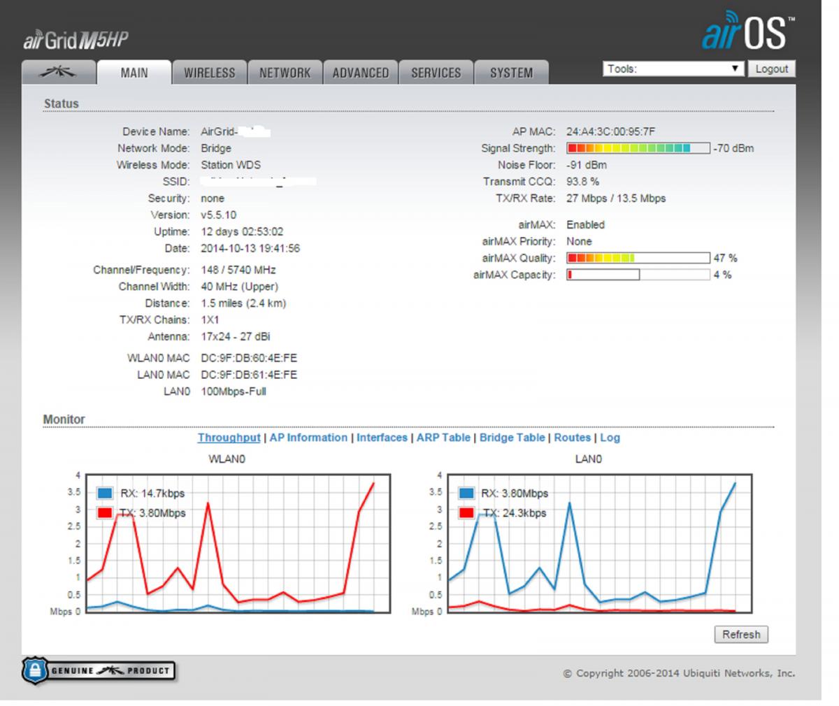

deniboy Публикувано 8 Април, 2015 Доклад Публикувано 8 Април, 2015 Здравейте , Проблема е следния , без да минава много трафик , рязко пада AirMax Capacity смених каналите , без разлика , смених фирмлера на 5,5,10 , пак без разлика , що е то

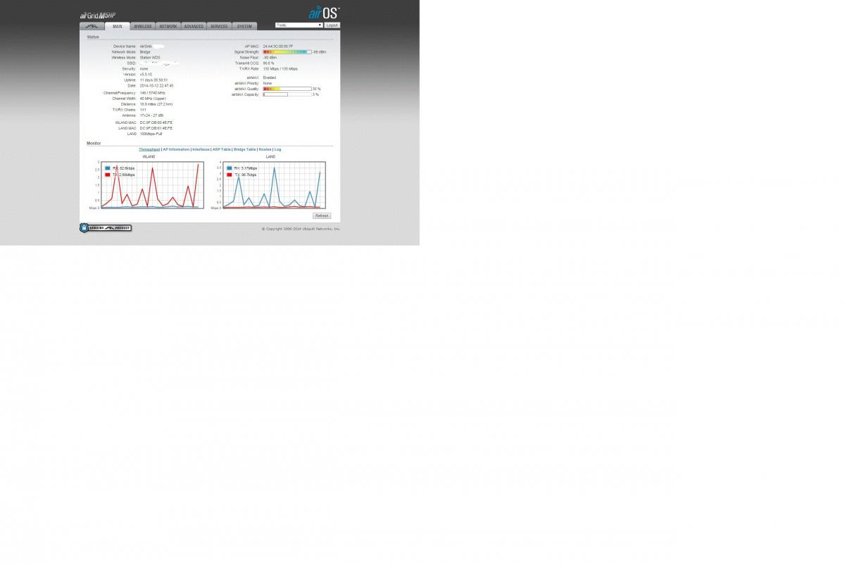

ka4o_pi4a Отговорено 9 Април, 2015 Доклад Отговорено 9 Април, 2015 Колега дай по-хубави снимки на главната страница, на air max-a и на wifi-я.
deniboy Отговорено 9 Април, 2015 Автор Доклад Отговорено 9 Април, 2015 Така мисля че се вижда вече...

deniboy Отговорено 24 Април, 2015 Автор Доклад Отговорено 24 Април, 2015 (Редактирано) Сложих Vlan на местата на който имах съмнения че може да има проблем , но без успех. Най интересното е че на двете скали на LAN и на WLAN не съвпада трафика , на LAN показва трафик 30-45 мегабита а на WLAN не показва нищо . Редактирано 24 Април, 2015 от deniboy
