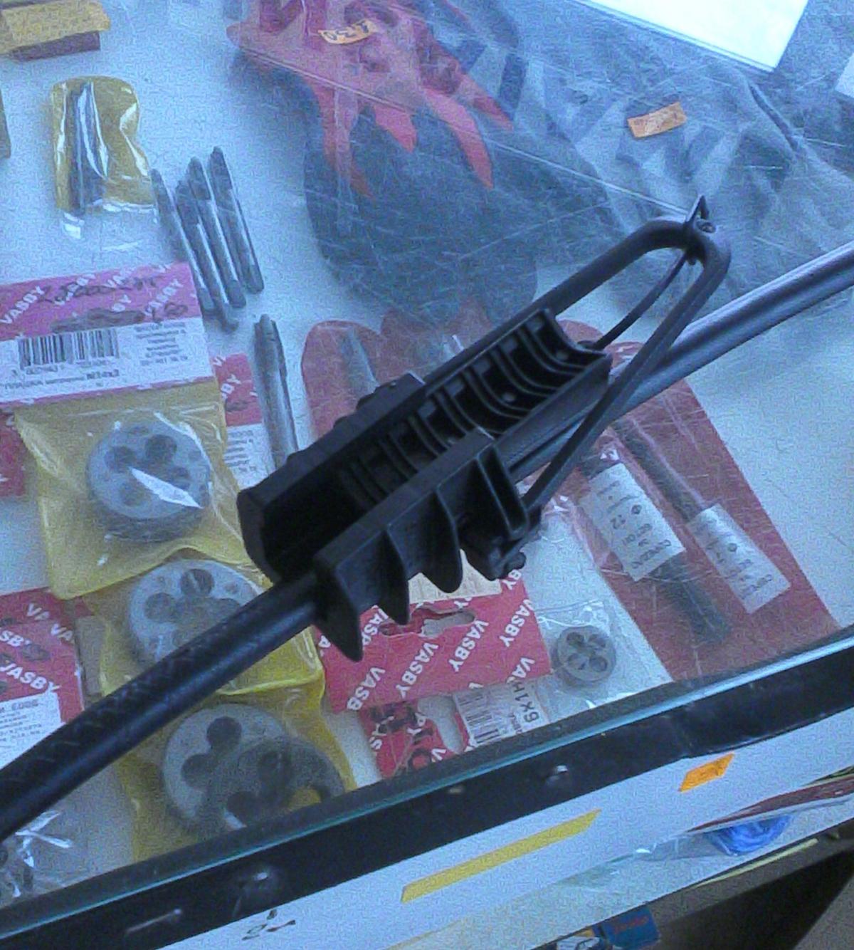

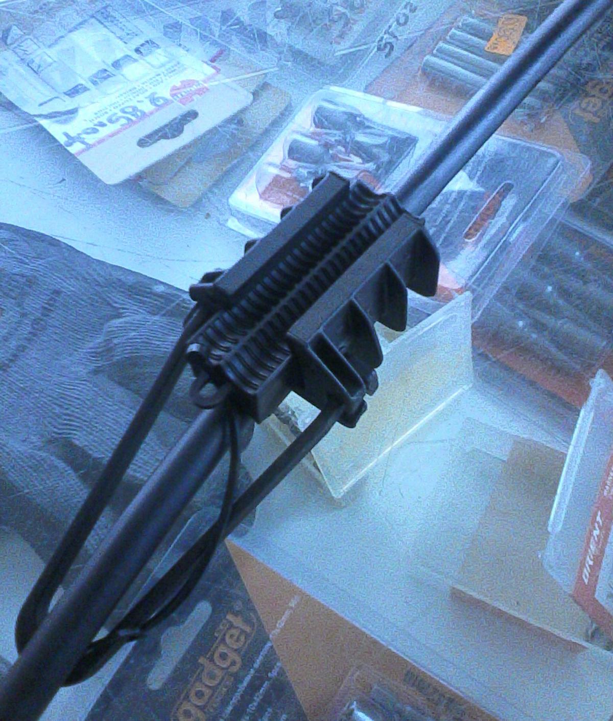

wuzarector Отговорено 6 Април, 2015 Автор Доклад Отговорено 6 Април, 2015 Петък бях при филкаб и модела който ставаше за мен не ми хареса. В каталога им обаче пише че издържа до 205 кг и утре ще взема 2 за проба. Снимка 1 - един улей до 25 мм2 приплъзва. Снимка 2 - обърнат клин за 2 кабела. Не влиза до край клина но няма приплъзване. Минус - няма метална скоба кум стълба. Тая вечер ще се тества на колко кг. ще се скъса (Тествано-издържа 205,на горе къса)

Mile Отговорено 10 Април, 2015 Доклад Отговорено 10 Април, 2015 Този тип обтегачи стават за малки трасета и се налага изтягане след 4-5 месеца. Стават, но се работи трудно ако няма конзоли на стълбовете, трудно се стягат (с чука) и т.н.
Администратор Велин Отговорено 10 Април, 2015 Администратор Доклад Отговорено 10 Април, 2015 С чука се чупят , и пак преплъзва, трябва да е абсолютно точен диаметъра за да задържи и да се забият шипчетата. Не отговарям на постове написани с шльокавица!
wuzarector Отговорено 10 Април, 2015 Автор Доклад Отговорено 10 Април, 2015 Модела от последната снимка стяга здраво С всичка сила дърпам и е ок (не съм 50кг ) Дори се виждат следи по кабела пред обтегача от предишно стягане
