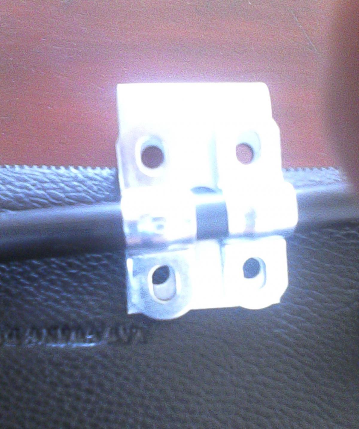

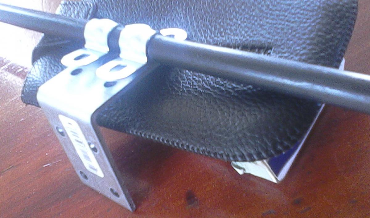

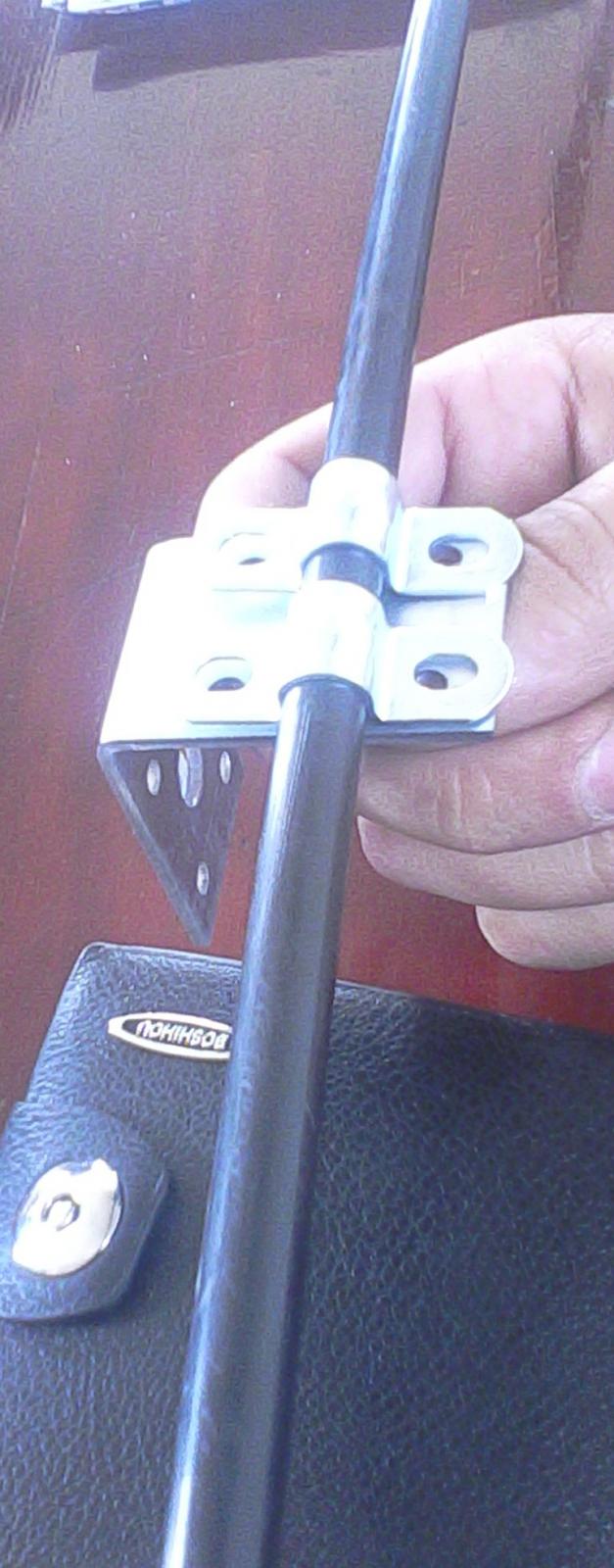

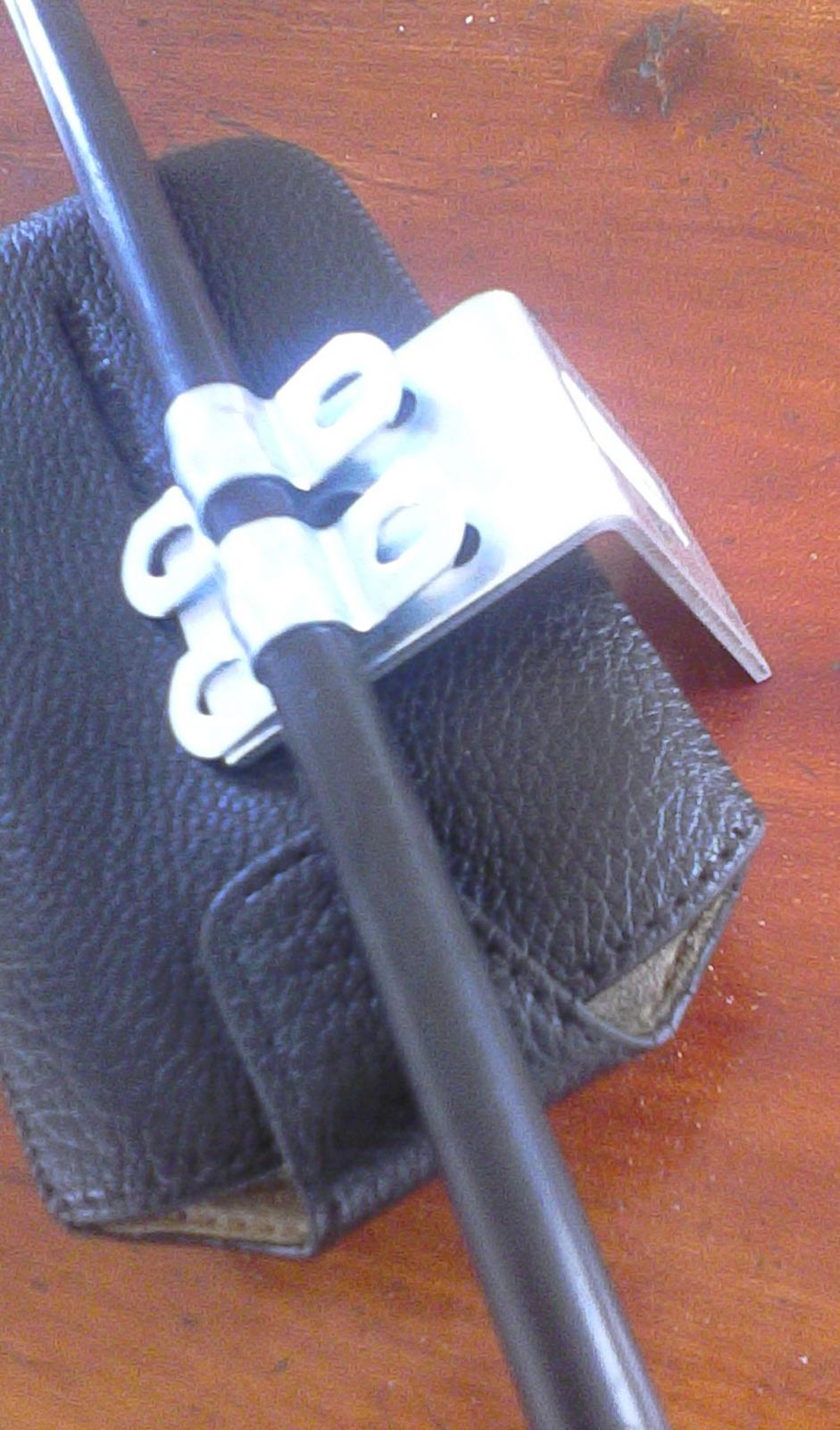

Дали ще имам проблем с такъв "обтегач" тип "вече не знам как да го направя"?
Стандартните обтегачи са малки за тоя ф11 мм кабел.
Оптиката е за въздушно с метална сърцевина.

държи доста стабилно въпреки че не изглежда стабилно
Направо забихте нож в гърба на всички които продават обтегачи тип К3***** ::)
мисля да пробвам само че с носещата тел от FTP
наливам си една ракия и даже ще му измисля някой планинско-алпинистки възел ;D
Никакъв възел само усукване
