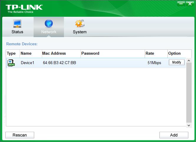

Администратор 111111 Публикувано 11 Септември, 2014 Администратор Доклад Публикувано 11 Септември, 2014 Имам следния проблем вкъщи, понеже от единия край до другия wifi покритие няма как да се осигури с 1 устройство и нямам кабел си взех 2 powerline устройства, но средния трафик седи на доста ниски скорости пинга от едната до другата стая устройство > wifi > AP > powerline > ~20m. кабел бушони > powerline > Router е около 2-4 милисекунди, докато не се пусне бойлера тогава 2000 мс и общо взето нищо не върви та има ли начин как да се филтрира имам и 2 UPS-а които можеби генерират шум както пише патил тукhttp://forum.smarthome.com/topic.asp?TOPIC_ID=8438 Харесай поста ^^^ Форумът е за взаимопомощ а не за свършване на чужда работа RB951Ui-2HnD / RBD25GR-5HPACQD2HPND&R11E-LTE6 / RB952Ui-5ac2nD-TC ɹɐǝɥ uɐɔ noʎ ǝɹoɯ ǝɥʇ 'ǝɯoɔǝq noʎ ɹǝʇǝınb ǝɥʇ

Администратор 111111 Отговорено 11 Септември, 2014 Автор Администратор Доклад Отговорено 11 Септември, 2014 Той бойлера не работи нонстоп да се пусне 3-4 пъти за по 20 мин макс. какво да правя евентуално и с UPS-ите, понеже невероятно много ниска скорост било това между двете устройства ~25-27мегабита които принципно са 200 мегабитови от другата страна показва Харесай поста ^^^ Форумът е за взаимопомощ а не за свършване на чужда работа RB951Ui-2HnD / RBD25GR-5HPACQD2HPND&R11E-LTE6 / RB952Ui-5ac2nD-TC ɹɐǝɥ uɐɔ noʎ ǝɹoɯ ǝɥʇ 'ǝɯoɔǝq noʎ ɹǝʇǝınb ǝɥʇ

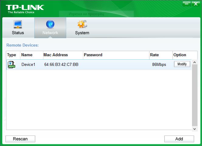

Администратор 111111 Отговорено 11 Септември, 2014 Автор Администратор Доклад Отговорено 11 Септември, 2014 Намерих един такъв КЛИК и го сложих на кабела на единия UPS APC ES 700 сега устройствто от първата снимка танцува от 25-33 мегабита преди стигаше макс 27 Харесай поста ^^^ Форумът е за взаимопомощ а не за свършване на чужда работа RB951Ui-2HnD / RBD25GR-5HPACQD2HPND&R11E-LTE6 / RB952Ui-5ac2nD-TC ɹɐǝɥ uɐɔ noʎ ǝɹoɯ ǝɥʇ 'ǝɯoɔǝq noʎ ɹǝʇǝınb ǝɥʇ

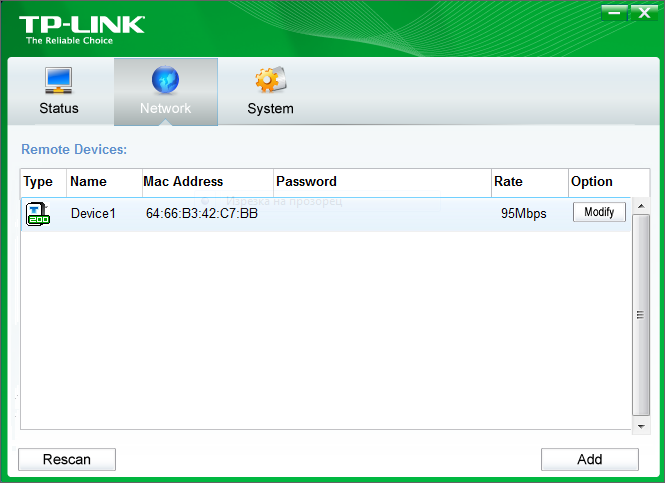

Администратор 111111 Отговорено 12 Септември, 2014 Автор Администратор Доклад Отговорено 12 Септември, 2014 То че инсталацията правена по бай Тошово време с тогавашните налични матряли не е най читавата, ама да я разкъртя не е много оферта, а и ако го направя ще си сложа лан кабел Наскоро енергото ми стопиха 63А-вия бушон, та и тяхната не е много качествена. ========================== след скромни заигравки с "кабелно аранжиране" на разклонители и т.н. от едната страна, от другата някой може ли да ми каже каква е разликата ако на кабела на разклонителя го навия и превържа два пъти със самия кабел знам правилото за петте пръста но това ме озадачи дигна 10 мегабита? А изваждането на 2 само закачени компютърни кабела в разклонителя дигнаха с 5 мегабита, да не действат като антени? Харесай поста ^^^ Форумът е за взаимопомощ а не за свършване на чужда работа RB951Ui-2HnD / RBD25GR-5HPACQD2HPND&R11E-LTE6 / RB952Ui-5ac2nD-TC ɹɐǝɥ uɐɔ noʎ ǝɹoɯ ǝɥʇ 'ǝɯoɔǝq noʎ ɹǝʇǝınb ǝɥʇ
