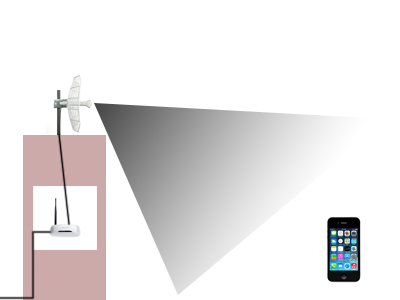

не можах да разбера някои неща относно продукта. Ще се използва главно като Access Point (ако не бъркам), за шеринг на интернет в определена зона. Интересува ме колко далеч стига тази зона (градски условия)? Примерно аз с телефона си на какво разстояние ще мога да хвана "някакъв" интернет от "антената". Знам, че има много субективни фактори, но да речем, че ще бъде вдигната на около 7 м., зоната която искам да "облъчвам" постоянно с интернет е на разстояние около 500 м. и реално потребители ще са само мобилни устройства, без торенти, скайпове и тнт. Няма пряка видимост, но постройките, които са между локацията на антената и зоната са долу-горе на височината на антената (и не са много на брой). Ако не съм се изразил добре, моля питайте.

post-4193-0-93134900-1404889287_thumb.jp
Oбъркал си се, предназначението е P2P или Р2МР в ролята на клиент.
за твойте цели има
5G19 - АirMax Sector Antenna, 19dBi 5GHz, 2 x MIMO + Rocket M5 или титаниум

Ако нямаш видимос и чиста френелова зона ме съмнява да направиш връзка. Телефоните едва ли ще хвърлят на 500 мера без пряка видимост. от друга страна ако слагаш wl5210G  с оригинлния фирмуер прави проблеми с андроид телефоните. При натоарване вдига пинга, и оригиналното захранване е с малък кондензатор. Ако се префлашне  тия проблеми изчезват но пак остава проблема с пряката видимост, и калпавите антени на телефоните.
Напълно логично, телефоните нямат тази възможност! А попринцип кой е най-удачния начин с обикновен рутер. Тоест кой (до 150 лв.) рутер ще разпръсква на най-голяма площ (в радиус може)?
не гладай мощност това е голяма грешка
гледай капацитет на антената
защото телефона с мъки пуска 10 миливата
Рутери бол, въпроса е , че връзката е двупосочна, това че телефона ти чува рутера не значи че и рутера чува телефона ти.  Я кажи с повечко думи идеята каква е  и нещо като задание та да ти измислим решение , така с гадаене и на час по лъжичка скоро няма да се разберем.

Chillispot с възможно по-голям обхват.
няма как да има голям обхват ако клиентите ти са лаптопи и телефони
измисли друга стратегия MESH
