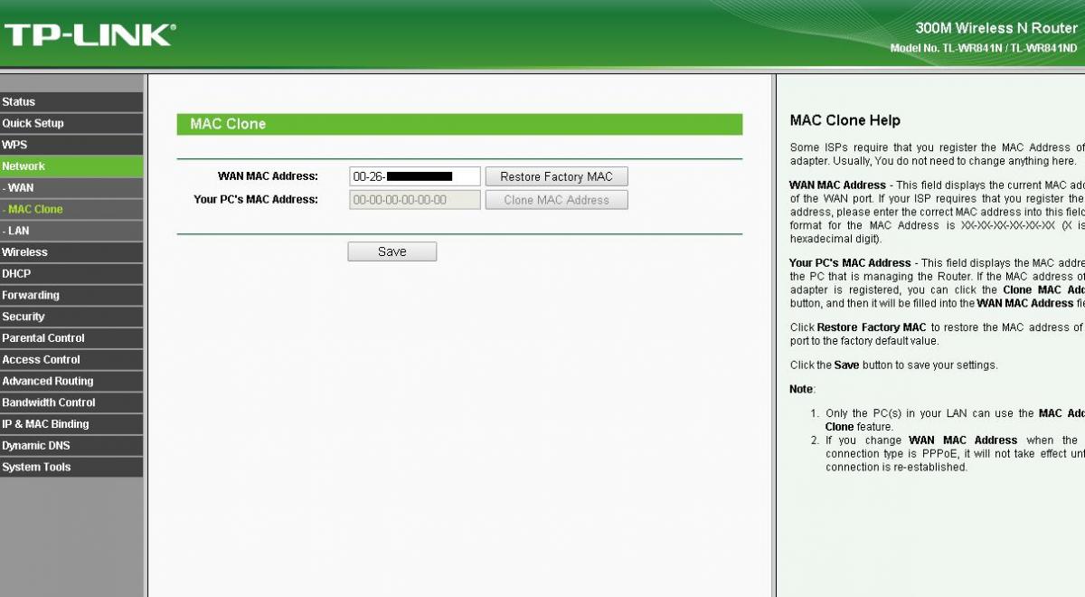

naskonux Отговорено 6 Март, 2014 Доклад Отговорено 6 Март, 2014 (Редактирано) Да не е заключен по MAC?! Пробвай да копираш (клонираш) и него. Редактирано 6 Март, 2014 от naskonux
lz1mak Отговорено 6 Март, 2014 Автор Доклад Отговорено 6 Март, 2014 Да не е заключен по MAC?! Пробвай да копираш (клонираш) и него. Тоест да копирам МАС на стария рутер върху новият ли? Не се сетих, дали интернет доставчика може да прави такива мизерии. Благодаря, ще опитам, дано новия рутер позволява да му се сменя МАС на WAN.
naskonux Отговорено 6 Март, 2014 Доклад Отговорено 6 Март, 2014 Тоест да копирам МАС на стария рутер върху новият ли? Не се сетих, дали интернет доставчика може да прави такива мизерии. Благодаря, ще опитам, дано новия рутер позволява да му се сменя МАС на WAN. Е, не е за мизерия. Прави се с цел намаляване на главоболията с "хакерчетата" по мрежата Благодаря, ще опитам, дано новия рутер позволява да му се сменя МАС на WAN. Позволява
lz1mak Отговорено 6 Март, 2014 Автор Доклад Отговорено 6 Март, 2014 Е, не е за мизерия. Прави се с цел намаляване на главоболията с "хакерчетата" по мрежата Позволява Супер, благодаря от сърце! Ориентира ме точно къде да отида в настройките. До ден ще споделя резултата.

stefanchuchkov Отговорено 7 Март, 2014 Доклад Отговорено 7 Март, 2014 Network>Mac clone или нещо такова. Взимаш стария рутер и от долната страна на лепенката има мак преписваш ( тп линка мисля че се разделя с "-" не с две точки) и не забравяй да смениш последния символ или цифра от мак-а на лепенката със следващия подред( примерно ако е 88 трябва да стане 89 или ако е 0А да стане 0В тъй като въпросния мак е за lan/wlan, по-горния символ е за wan порта, който ти трябва. Успех!
lz1mak Отговорено 7 Март, 2014 Автор Доклад Отговорено 7 Март, 2014 Колеги, благодаря за съдействието. Стана работата, имало е защита по МАС от страна на доставчика. Приятно изкарване на почивните дни Марин
