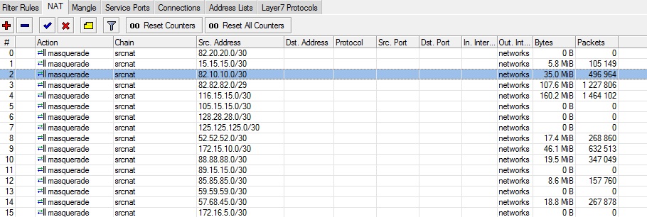

искам да си добавя още един доставчик в микротика. Конфигурацията ми е така на 1 порт има закачен 1-вия доставчик е на ППое и си работи нормално и от него си раздавам на клиентите, клиентите ми са с статично ИП което аз им задавам от микротика искам да добавя и още един доставчик 2 което ще с автоматично получаване на ИП както се взема от рутер и как мога да наглася даден клинети да взема от доставчик 2 интернет в една лан мрежа, т.е. 2 интермет доставчика например
порт 1 доставчик
порт 2 втори доставчик
порт 3 Лан потребители
post-3515-0-37917200-1393960672_thumb.jp

един приятел така ми показа да направя за да мога да ги огранича и да мога да спра даден клинет :)
