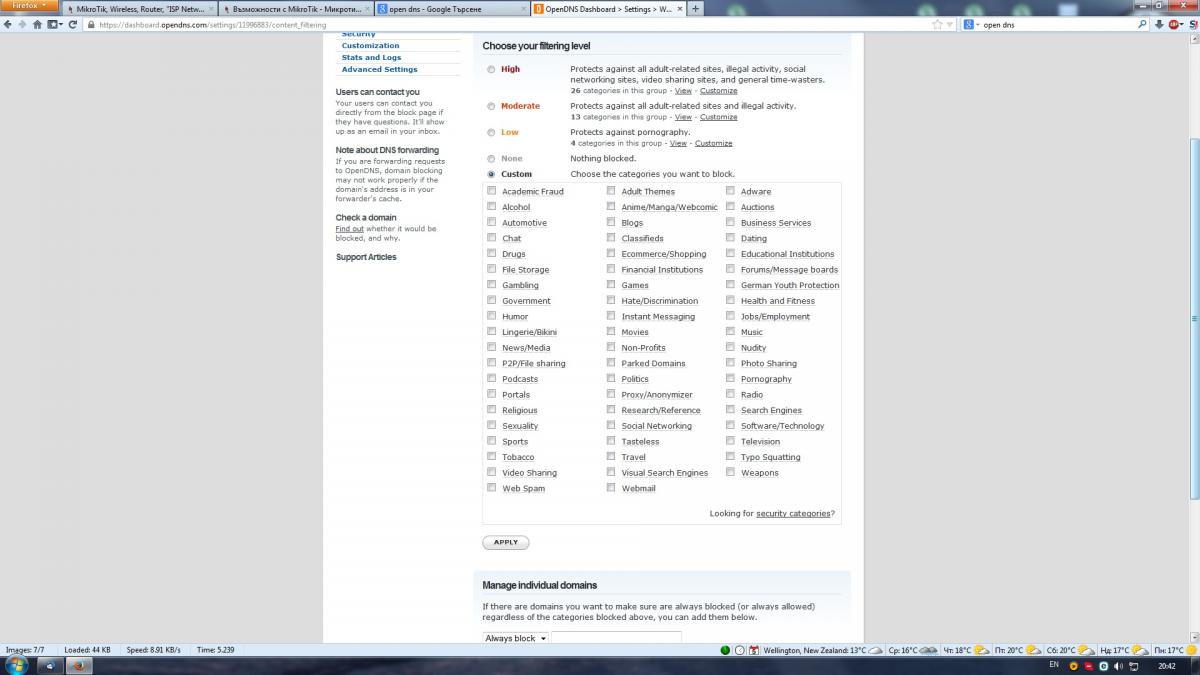

http://www.opendns.com/
със кофти рутер и добър международен и фрии версията на опен днс върши страхотна работа
