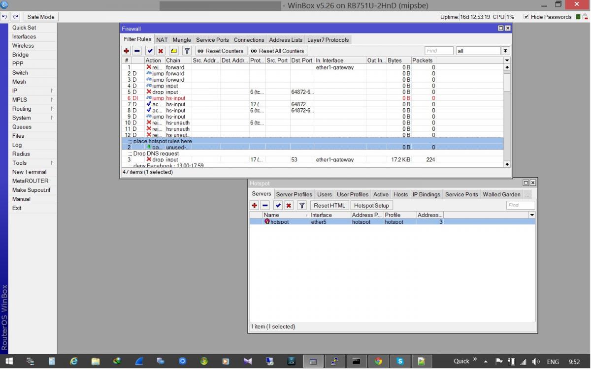

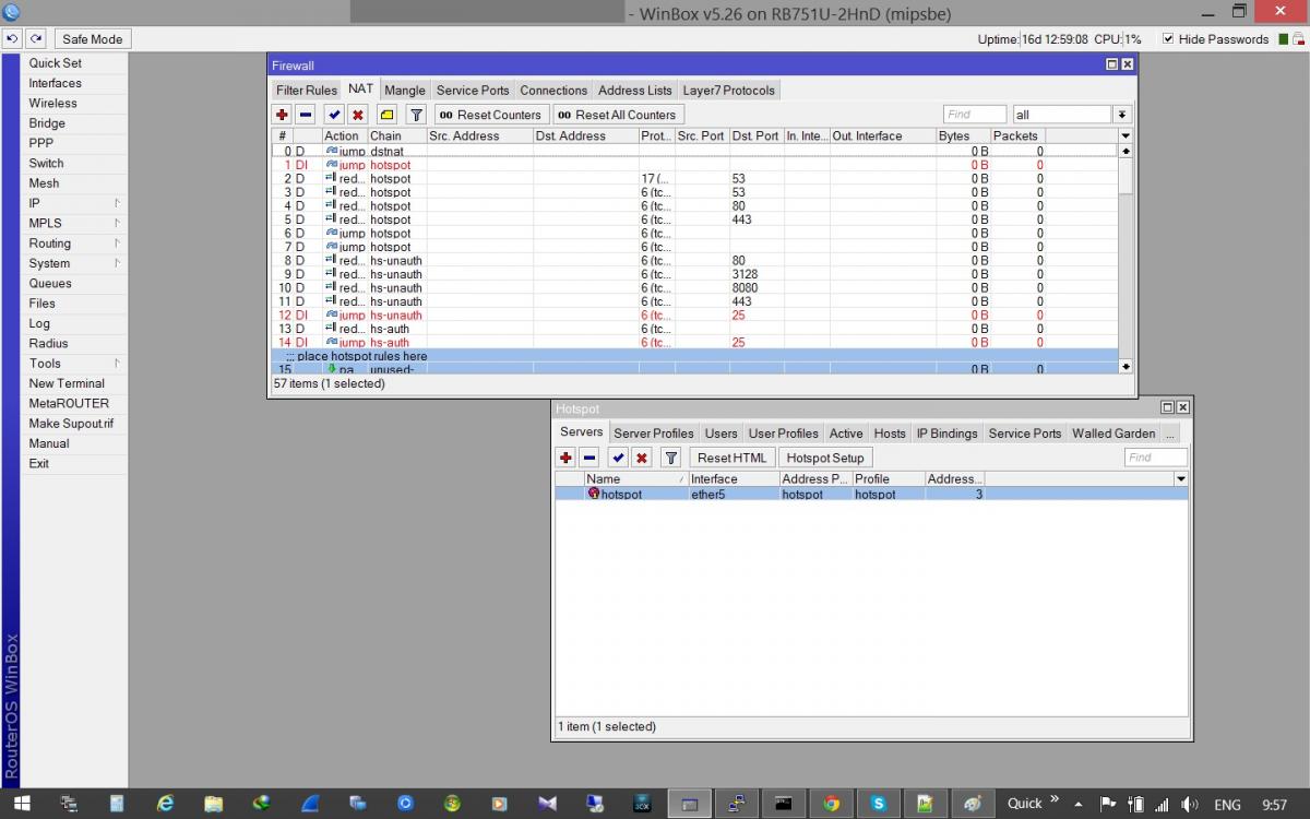

да споделя и аз един проблем с Hotspot.
Пуснах един хотспот както е описано във викито и с изненада установявам, че генерираните автоматично правила в Filter Rules и NAT светят в червено и са със статус I - Ignore.
Някой сблъсквал ли се с подобен проблем и как го е решил?
Прилагам и скрийншотове:
post-206-0-57570700-1393748152_thumb.jpg post-206-0-49179100-1393748153_thumb.jpg

нещо не ти работи с хотспот услугата или имаш друг проблем, че изобщо си пуслан да виждаш всички правила. Горе вдясно задай Static да виждаш и забравяш за услугата хотспот

не е проблем ти казах, на всички е така. пренасочва ти неавтентицираните клиенти и 25-ти порт и т.н. разгледай "червените" правила и ще разбереш кое "не работи"
Оправих се - преди динамичните правила създадени от хотспот, добавих липсващите chain правила с Action passthrough и угаснаха червените динамични. :)

Във Викито на МТ е описано - секцията NAT - направих си труда да го прочета - за любопитните пускам линк:
http://wiki.mikrotik.com/wiki/Manual:Customizing_Hotspot#Multiple_Versions_of_HotSpot_Pages
