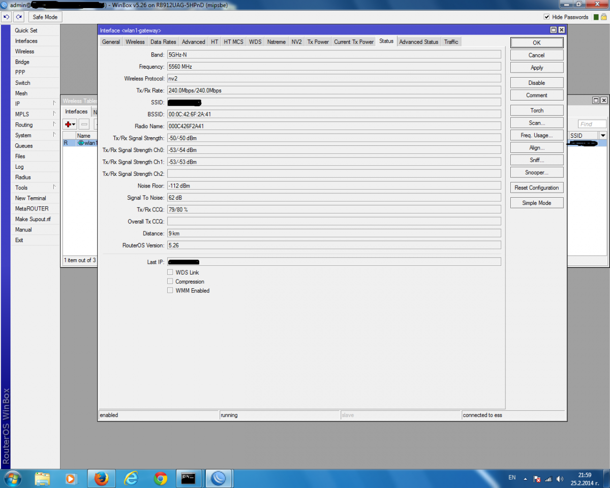

yordanstefanov Публикувано 25 Февруари, 2014 Доклад Публикувано 25 Февруари, 2014 Здравейте, имам странен проблем в едно село с около 70-80 клиента където линка му е с 2 бр. 912uag-5hpnd-out с 60 сантиметрови антени с двуполярни облъчватели... когато има включени повечко компютри милисекундите вътре в селото се качват много, до около 1000 в същото време до бордовете милисекундите са си нормални стигат до около 20-30.... тествах всичко в селото (разскачания, спирания, профилактика) и нищо.... вече почвам да си мисля, че проблема е от микротиците... дали има някои мнение по въпроса...

yordanstefanov Отговорено 25 Февруари, 2014 Автор Доклад Отговорено 25 Февруари, 2014 натоварването на cpu е около 10-20 % трафик до сега повече от 10-20 мегабита не съм видял да минават ..... иначе са разскачани трасета търсен е проблем от клиент... но ... без резултат... забравих да спомена, че според данните от прикачената в първия пост снимка минават през антените не повече от 70 мегабита...

net-sar Отговорено 26 Февруари, 2014 Доклад Отговорено 26 Февруари, 2014 (Редактирано) Mikr.bmp Бордоветени горе доло са сходни.Забележи на 7км какъм ми е сигнала.Същия линк бе качен на 11км и сигнала бе горе доло същия.това е за сигнала.А проблема който те мъчи и аз го имах ,оказасе един суич.Незнам да ли знаеш,но ако сложиш този борд с инжектор който е до 100мб/пс прецакваш порта.Претполагам че си сложил ГБ суич. Друго което мога да ти кажа растоянието до борда от към захранване.Има логика при натоварване да не ти стига захранването до суича слет него.Погледниги тези неща.Предполагам че е нещо дребно-кабел,недокрипната букса (RJ45). Но мен по скоро ме озадачи сигнала ти Редактирано 26 Февруари, 2014 от net-sar
