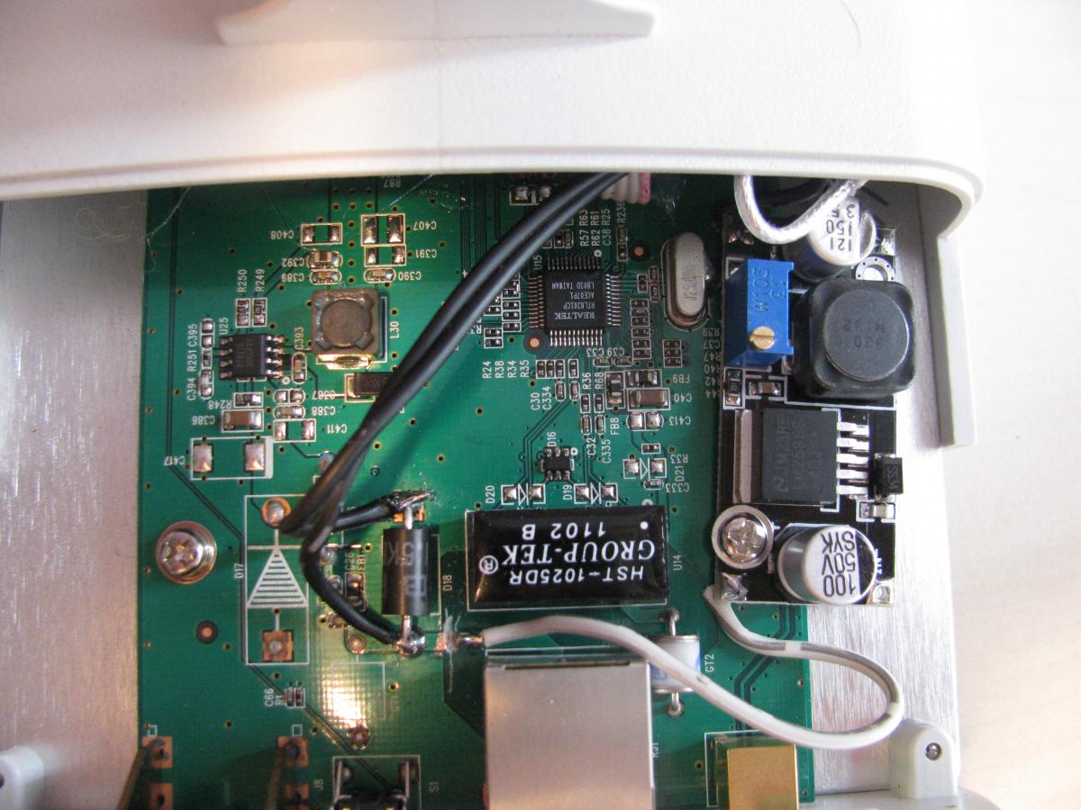

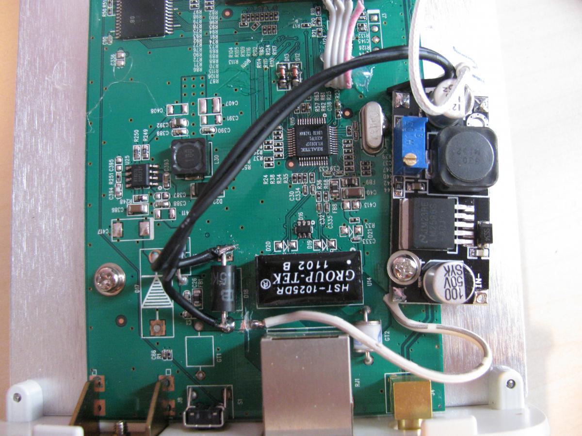

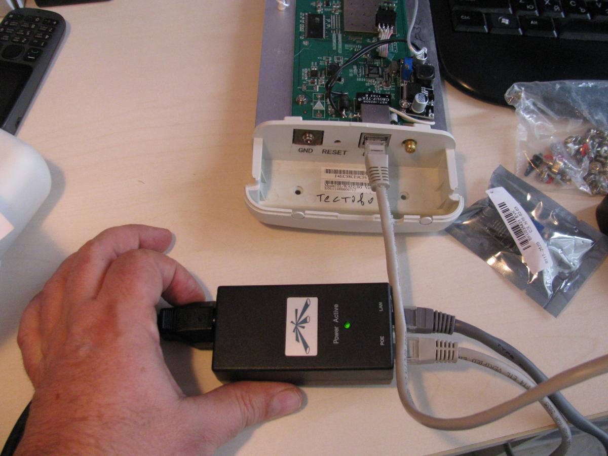

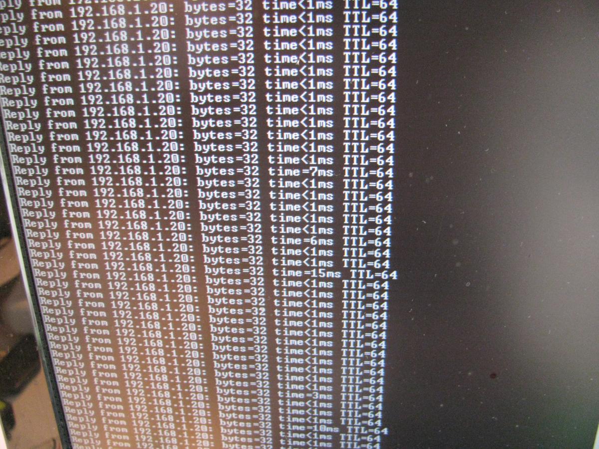

pavelkamburov Публикувано 7 Февруари, 2014 Доклад Публикувано 7 Февруари, 2014 (Редактирано) Тука искам да ви покажа как преработих захранването на Wa5210g за да работи с други напрежения. Моднатото устройство работи със захранващи напрежения 12-48VDC. Това е особено удобно ако трябва да се позлват POE суичове, или да се захрани устройство на по-голямо разстояние. тествано е до 120м без проблем! Платката е професионално изработена. позволява регулиране на изходното напрежение от 3-45VDC на изхода, т.е. може да се ползва и за други устройства с различо от 12 V напрежение. Платката има изходен ток 2A. С достатъчно малки размери е да може да се монтира и в Ubiquiti устройства. В процес на разработка е платка комбинираща захранване и грумозащита специално за Ubiquiti и тп-линк устройства , която ще се монтира без да се отваря устройството , за да се запази гаранцията му. Надявам се да е полезно това инфо. Редактирано 7 Февруари, 2014 от pavelkamburov 1

bobo Отговорено 16 Февруари, 2014 Доклад Отговорено 16 Февруари, 2014 когато цъфне захранването .... ко праим А то ще цъфне 100% с тоя чип дето максималното му входно напрежение е 40В. Ako e LM2596HVT може и да работи до 60В с друг входен кондензатор и шотки диод . Ама и цената е нагоре ...
pavelkamburov Отговорено 16 Февруари, 2014 Автор Доклад Отговорено 16 Февруари, 2014 А то ще цъфне 100% с тоя чип дето максималното му входно напрежение е 40В. Ako e LM2596HVT може и да работи до 60В с друг входен кондензатор и шотки диод . Ама и цената е нагоре ... Няма да цъфне, защото идеята е да се захранва с адаптери на Ubiquiti , т.е. с 24V за да може да се покриват по-дълги разстояния и да не забиват устройствата заради недостиг на захранване.
master Отговорено 16 Февруари, 2014 Доклад Отговорено 16 Февруари, 2014 Имаме много такива захранени на 33V от години нито са спрели нито има забил суич. Все едно, че ги няма просто си работят. Чипа е страхотен, може би най-стабилния чип за целта. Analog Audio™
