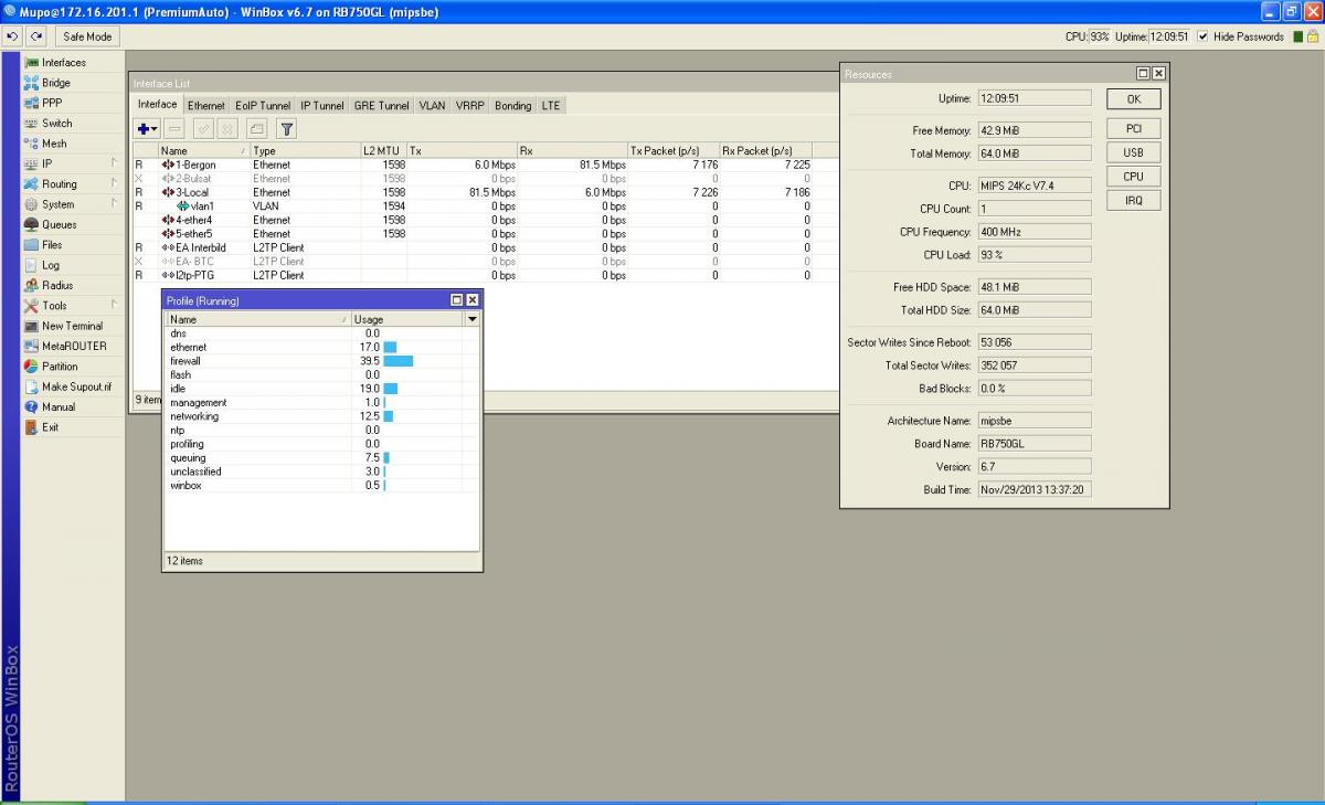

Mupo neTkoB Отговорено 3 Февруари, 2014 Автор Доклад Отговорено 3 Февруари, 2014 това ми се струват пълни глупости. извинявам се ама..... 750гл със стени и доста филтри при 70-80мбпс около 70-75% при около 12000 пакета Теория - това е когато знаете всичко, но нищо не работи Практика - това е когато всичко работи, но не знаете защо При нас съчетаваме теорията с практиката - НИЩО не работи и нямаме понятие защо!!!
master Отговорено 3 Февруари, 2014 Доклад Отговорено 3 Февруари, 2014 Е то зависи и колко клиенти имаш зад него. 750 тката с рутуране на няколко мрежи + 30тина правила в стената + статични натове, нетлач и някой други неща с 20клиента при максимален входен трафик 70мб се държи и рядко съм го виждал над 70%. Analog Audio™
