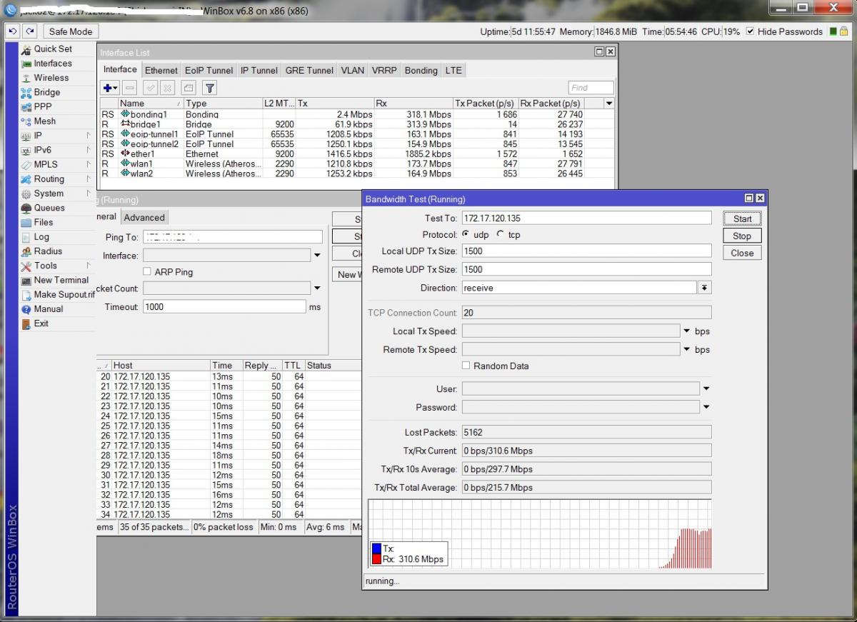

jack82 Публикувано 2 Февруари, 2014 Доклад Публикувано 2 Февруари, 2014 някой колега правил ли е този тип бондинг на Н стандарт и нв2 с итх Интел и кой са на й удачните настройки целта е да се издокара повече еднопосочен трафик от рода на 300 мб Неграмотен съм, не ми се смейте на правописа.

jack82 Отговорено 4 Февруари, 2014 Автор Доклад Отговорено 4 Февруари, 2014 (Редактирано) бондинга е настроен вече според мен няма какво друго да се пипа на 23 км много кофти ефир мисля че е добре при положение че дигат 100/25 вечер и то рядко а като пари е доста под цената на фибера 1500 лева с антените даже дали не е по малко като сума неси спомням Редактирано 4 Февруари, 2014 от jack82 Неграмотен съм, не ми се смейте на правописа.

jack82 Отговорено 4 Февруари, 2014 Автор Доклад Отговорено 4 Февруари, 2014 на 23 км между другото картите са на 16 дб -60 се виждат и 2 те карти пускал сам ги и на 20-21-24 дб подобрява се сигнала но не и трафика Неграмотен съм, не ми се смейте на правописа.

Администратор Велин Отговорено 5 Февруари, 2014 Администратор Доклад Отговорено 5 Февруари, 2014 с този пинг на Н стандарта не е приятен въобще бондинга Не отговарям на постове написани с шльокавица!
Madafaka Отговорено 5 Февруари, 2014 Доклад Отговорено 5 Февруари, 2014 с този пинг на Н стандарта не е приятен въобще бондинга При натоварен линк на макс ти колко искаш да е?
