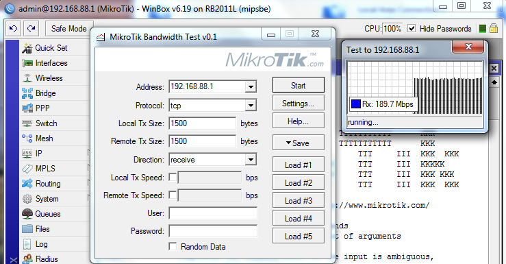

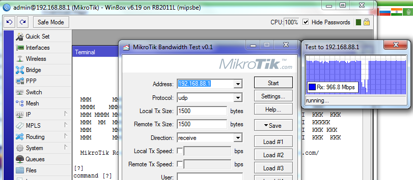

master Отговорено 6 Януари, 2015 Автор Доклад Сподели Отговорено 6 Януари, 2015 Направихме някой друг тест и според мен е перфектна за тази цена. За TCP теста най-вероятно борда се сгъва но нямаше къде да тестваме с друг в момента. На хост с USB 2.0 при UDP изкарва около 250, а това което е на снимките е от хост с USB 3.0. Пробвах я на едно SXT ( за първи път вкарвам нещо в USB то на МТ ) но нито с 5.хх нито с 6.хх не тръгва освен ако проблема не е в мен. Analog Audio™ Адрес на коментара Сподели в други сайтове More sharing options...
