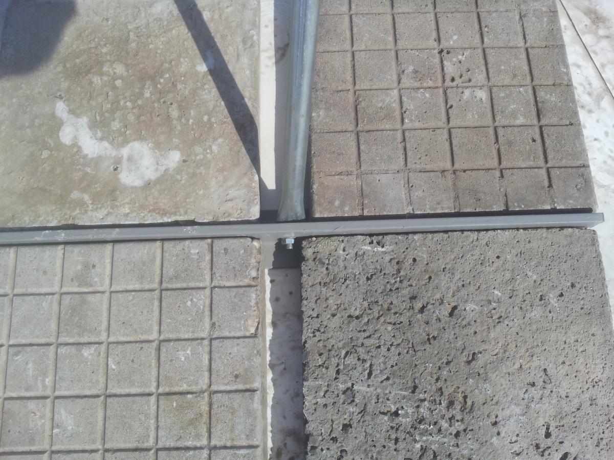

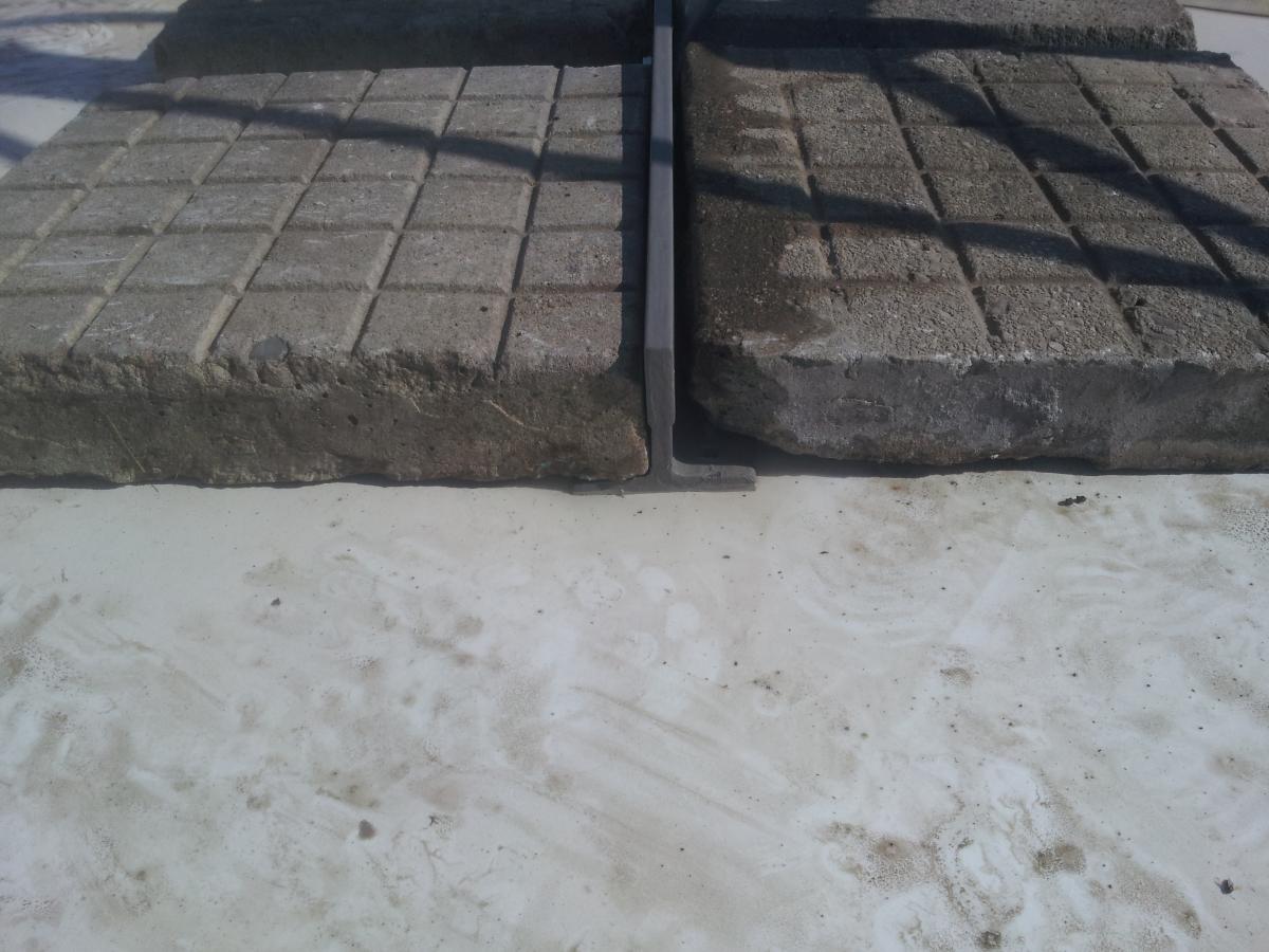

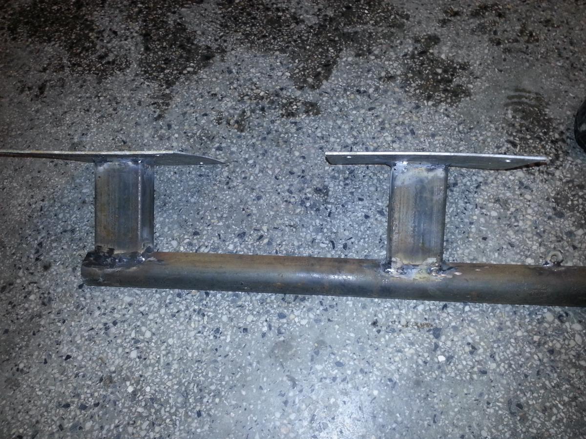

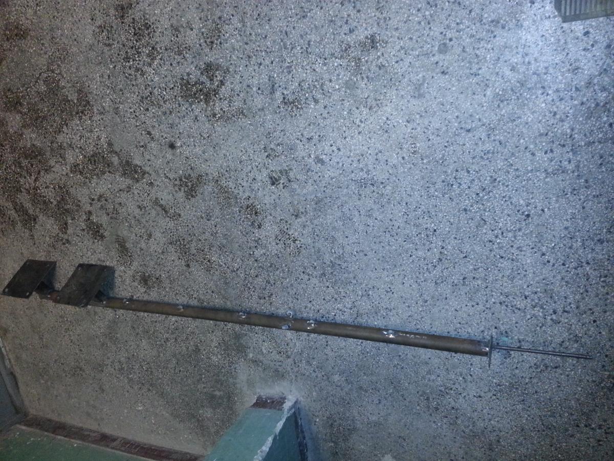

За 25лв и 1 час работа. Дължина 2м. Остана грунда и боята.
Analog Audio™
3 те големи да. Малките за монтаж на лента по която да минават кабелите.

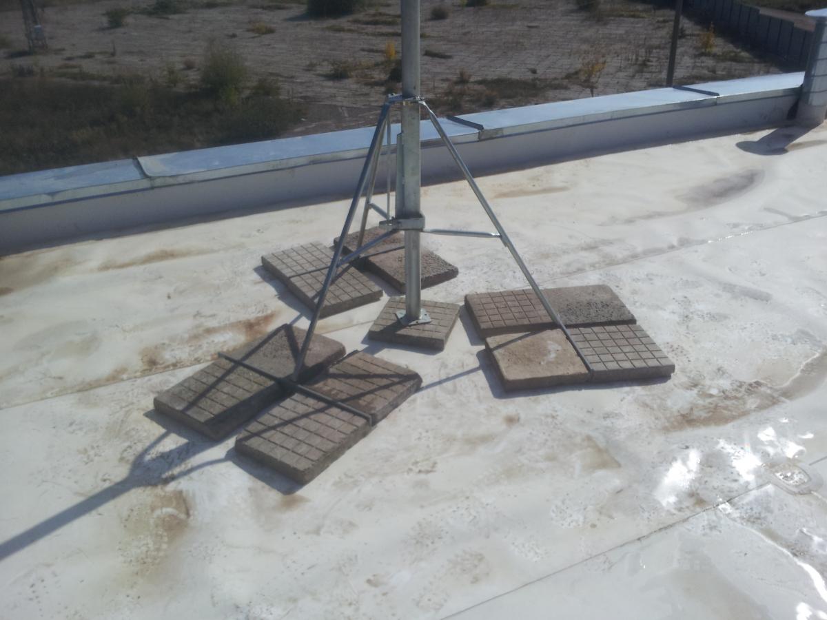

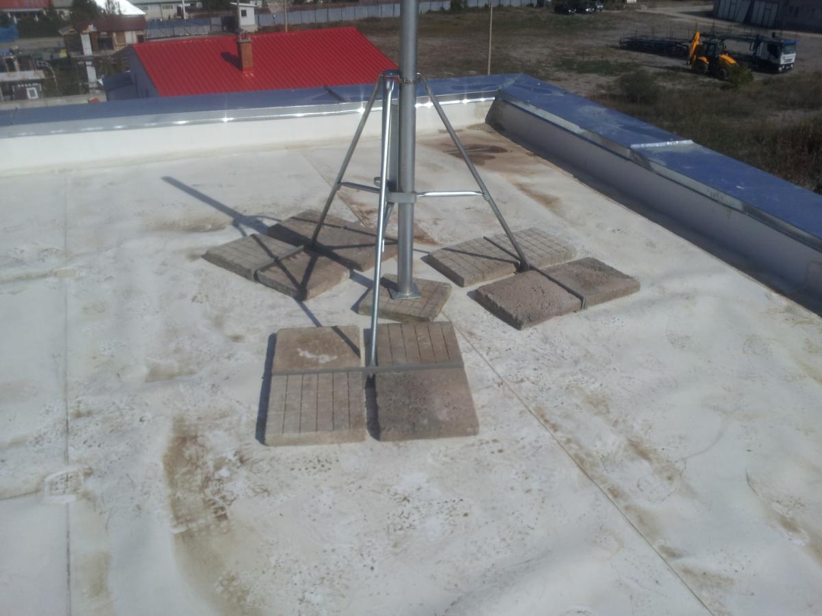

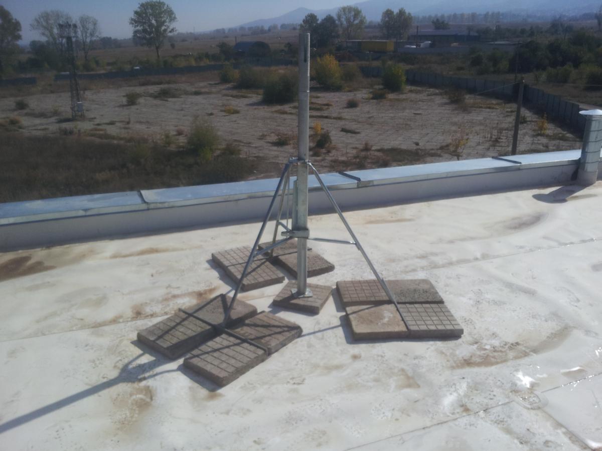

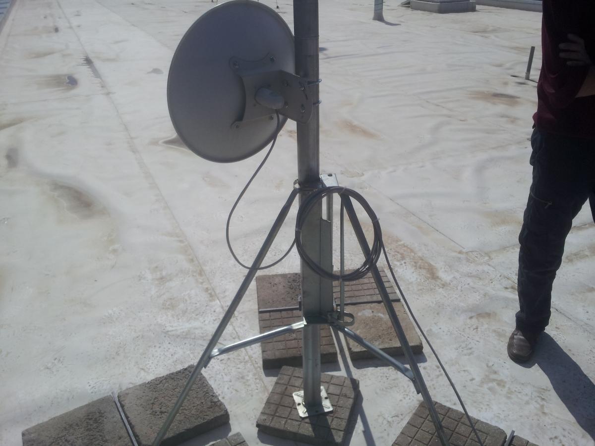

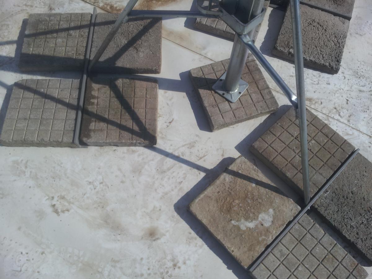

Здравейте, ето и моята стойка 65 лв ( 1 бр. тринога, 1 бр. подпора телескопична ,2 м. Т профил, 1 бр. кутия грунд, 1 бр. четка,  1 бр. корселин,без плочките )1 час труд с грундирането на т профила.Щях да слагам по голяма чиния ама, стана и с нанобриджа :) за това е толкова масивна . Сградата е нова и не ми дадоха да дупча нито по стени нито по пода , това беше единствения вариант
Това с по-голяма антена ще отхвърчи от раз
малко арматура за кука и дървен калъп 30х30х30 може и да стане нещо
ако вкараш баластра и цимент, все пак изчисленията за "лост" са открити по времето на Архимед
п.с.
тоя покрив като гледам как са си оставили ръцете, се приготви скоро да местиш пилона
за 60-ка са нужни точно 16 плочки ;)

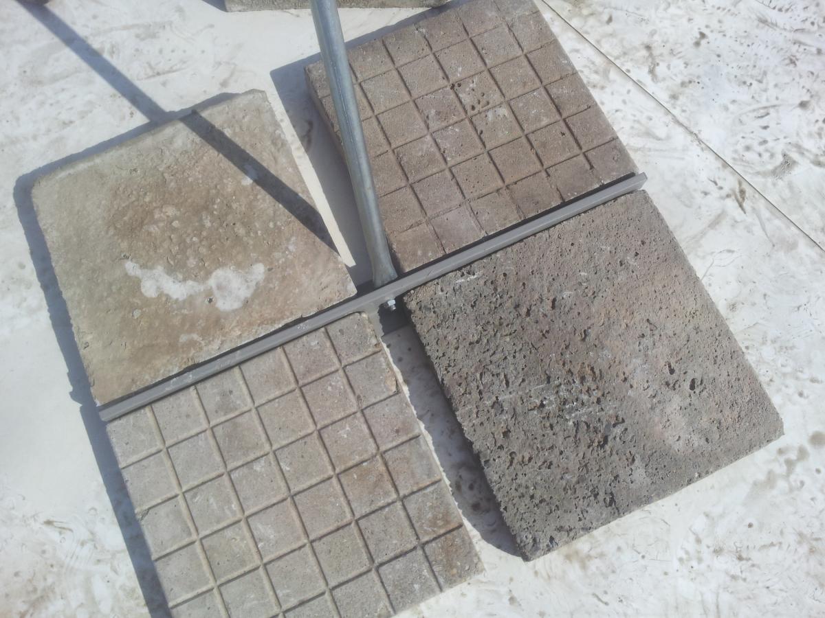

С 60 бетонни керемиди (6 пакета по 10 броя просто това имаше тогава на мястото)
4 фута andrew изкара 3 години. Не като да не е имало вятър в дефилето през това време.
една керемида по спомен беше 5 кила
на тази стойка и липсват около 6 до 10 анкерни болта... по избор.. 8-10мм
не дават да се дупчи иначе е най лесно , а за по голяма чиния трупаш още тротоарни плочки от горе и няма къде да иде
Чувалчета с пясък ама чувалчетата бризентови да не да са от наелон че после се изпаряват ;)
