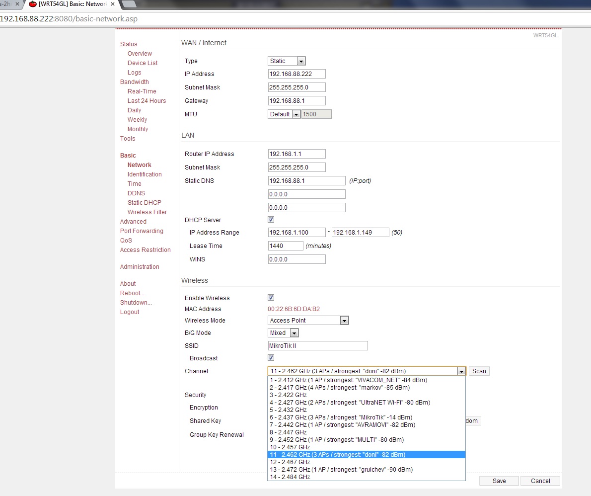

От къде да сваля inssider ?
Никъде не откривам сериен номер ...
Някой знае ли какво ще означава това сканиране ?
Може ли според това сканиране да разбера най-подходящите канали ?

Ами елементарно - показва ти на кои канали има Access Point, демек рутери най-вероятно и кой е с най-силния сигнал. На 11-ти има 3. Ползвай празните.

На 6-ти канал има -14dBm сигнал което е страшно силен сигнал.Мисля че микротика много му зашумява, не може ли да му намали мощността малко.Поздрави.
Редактирано от vstealth
wireless влизаш в интерфейса на advanced намираш TX power и го пускаш на card rates 20 dbm, с тези ватове от микротик си вкарват само автоголове :)
