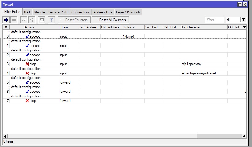

Гост Отговорено 5 Януари, 2014 Доклад Сподели Отговорено 5 Януари, 2014 Провери филтрите във firewall fitler на chain=input, трябва да имаш позволени някои неща, останалите спрени със drop правило на WAN (Internet). Едно от забранените на input от WAN интерфейса трябва да e за DNS 53 udp. Адрес на коментара Сподели в други сайтове More sharing options...

krustanovs Отговорено 5 Януари, 2014 Доклад Сподели Отговорено 5 Януари, 2014 (Редактирано) пробвай channel-width=20mhz и wireless-protocol=any. и май нямаш правило във filter rules да дропва заявки към порт 53 отвън. и тоя connect-list го махни слага се само на клиентско радио Редактирано 5 Януари, 2014 от krustanovs Адрес на коментара Сподели в други сайтове More sharing options...

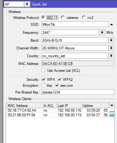

dobatavision Отговорено 5 Януари, 2014 Автор Доклад Сподели Отговорено 5 Януари, 2014 Всички устройства са N. Лаптопа ми е на 5 метра от рутера и го изхвърляше дори и с ръчно ip ! Направих на 20mhz + wireless protocol=any и стана някаква трагедия почна да ми прекъсва и радиото което слушам онлайн ... Сега го направих така : От както го направих не ме е изхвърляло нямам познания в областа на микротик ... опасно ли е на тези 2447mhz 2011UAS-2HnD Адрес на коментара Сподели в други сайтове More sharing options...

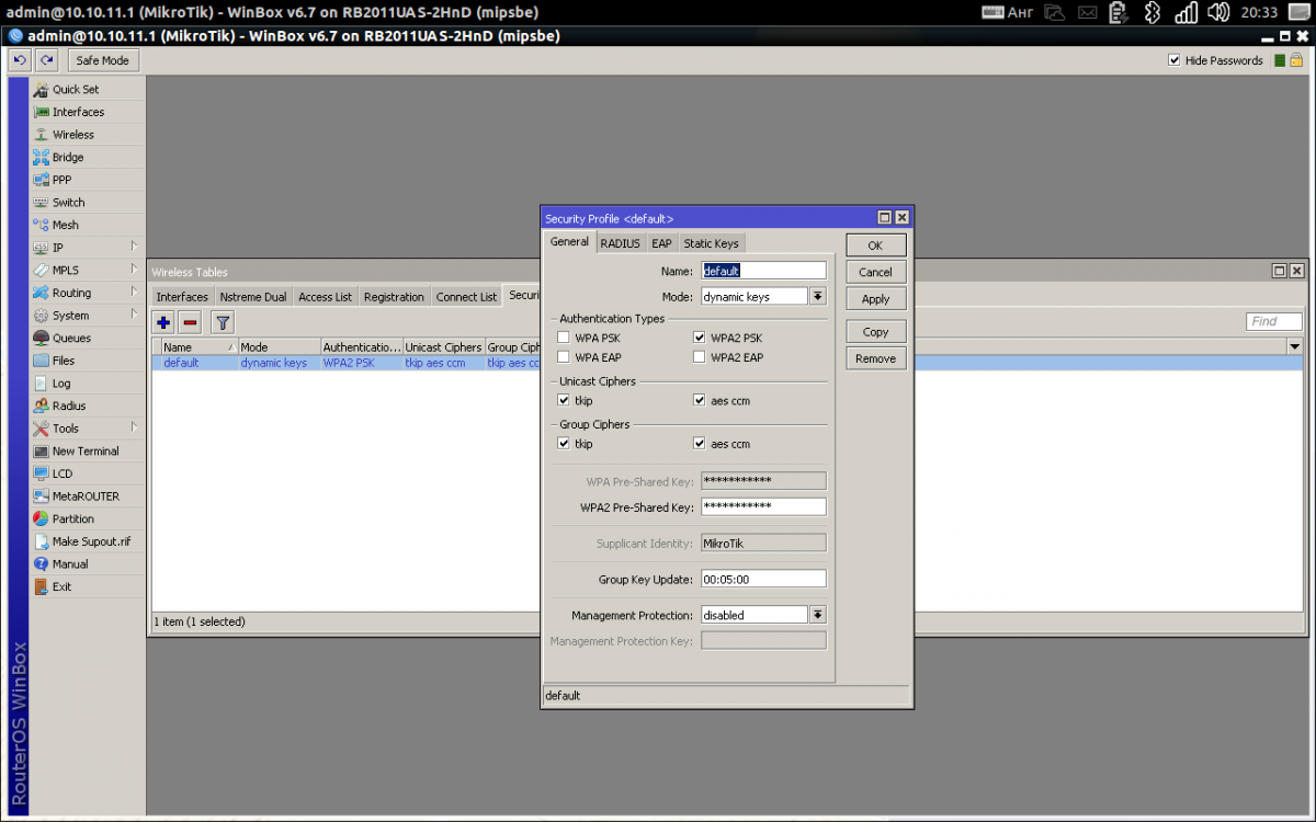

krustanovs Отговорено 5 Януари, 2014 Доклад Сподели Отговорено 5 Януари, 2014 eap-methods="" това трябва да го няма. и поне според мен тоя quick set само може да те обърка. Адрес на коментара Сподели в други сайтове More sharing options...
dobatavision Отговорено 5 Януари, 2014 Автор Доклад Сподели Отговорено 5 Януари, 2014 Как да го махна това eap-methods="" ? 2011UAS-2HnD Адрес на коментара Сподели в други сайтове More sharing options...
krustanovs Отговорено 5 Януари, 2014 Доклад Сподели Отговорено 5 Януари, 2014 най вероятно ти е цъкнато eap wpa махни го Адрес на коментара Сподели в други сайтове More sharing options...
